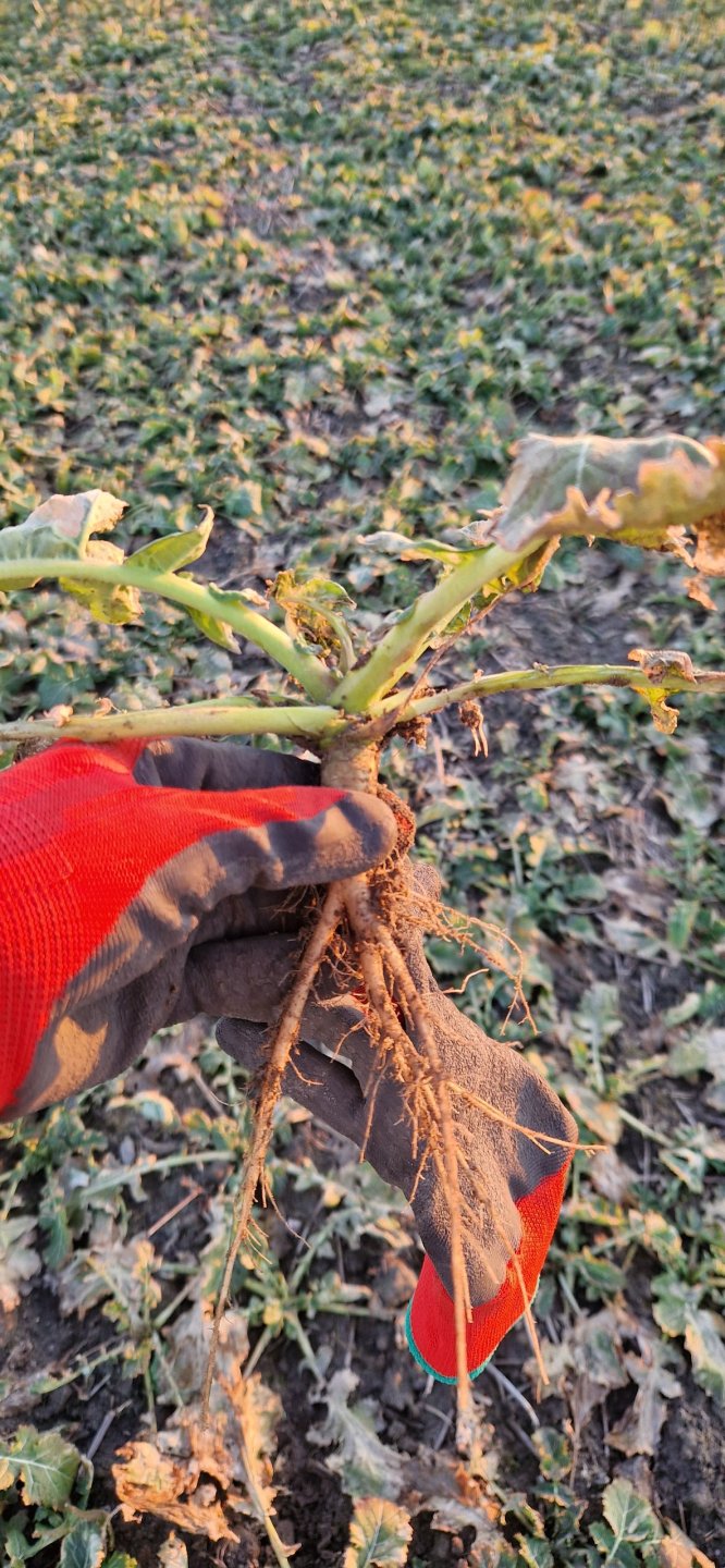

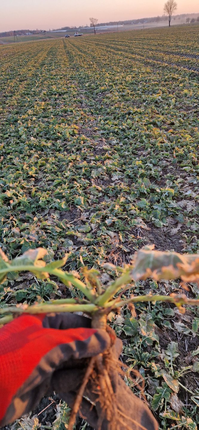

To musiałbyś się przejechać po moich stronach to byś dopiero był w szoku , u mnie co wstawione to zdjecie to bym powiedział że bajka , bo chociaż obsada jest , a są plantacje u ludzi że sam się zastanawiam czy coś z tego będzie bo naprawdę obsady brakuje bardzo i też malutki , a mimo nawozy już podane więc będzie rósł , choć sam bym tez nie kasował , jaki by nie był
Ten wyżej ze zdjęcia akurat był posiany 13 września,bo czekałem za deszczem ,   ale ten co teraz wstawiam też był siany 13 tą samą odmiana i wszystko to samo , tylko troszkę inna ziemia
I tu masz rzepak , bo te wcześiej to gołe pole z obsadą 15-20 szt chyba , do tego małe mizerne
Obsada jest prawie taka sama , +- 5-10 sztukalbo i nie , tylko ze nie ma póki co liścia to tak właśnie wygląda  , w każdym razie ponad 30 sztuk /m2 jest na jednym i na drugim polu , tyle ze na tym małym już od początku ciężko mu było się zebrać bo ziemia bardziej ciężka więcej brył było i ogólnie tydzień dłużej wschodził
Jka tak mały to korzenia niema , dobrze mu nie wróże

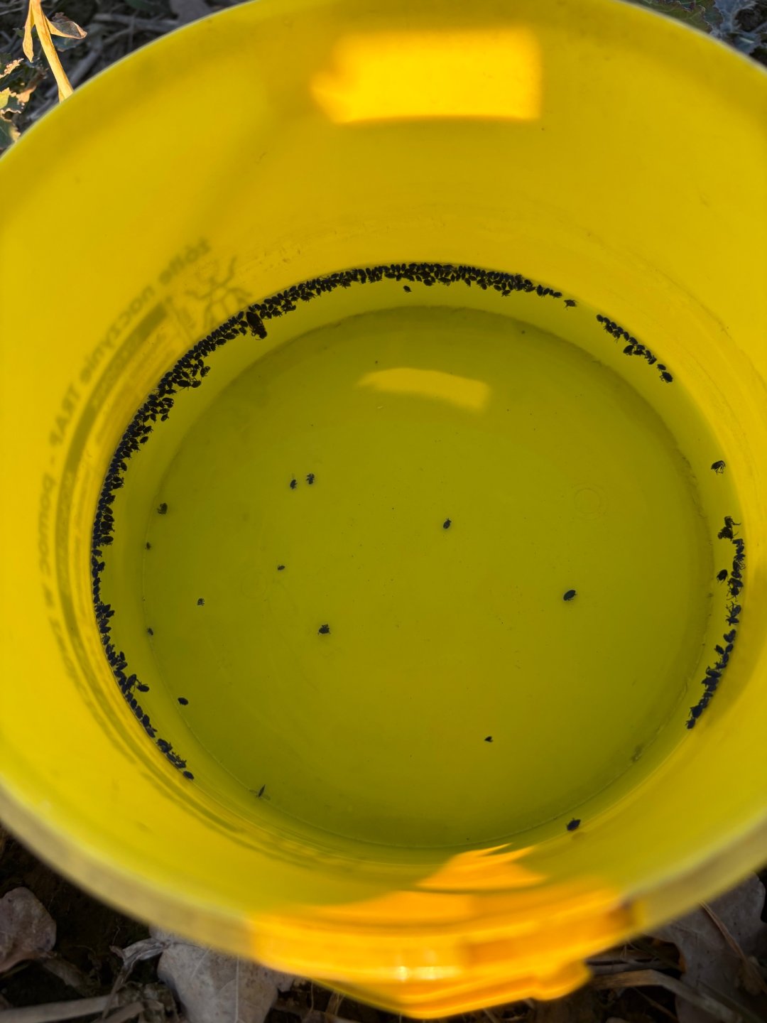

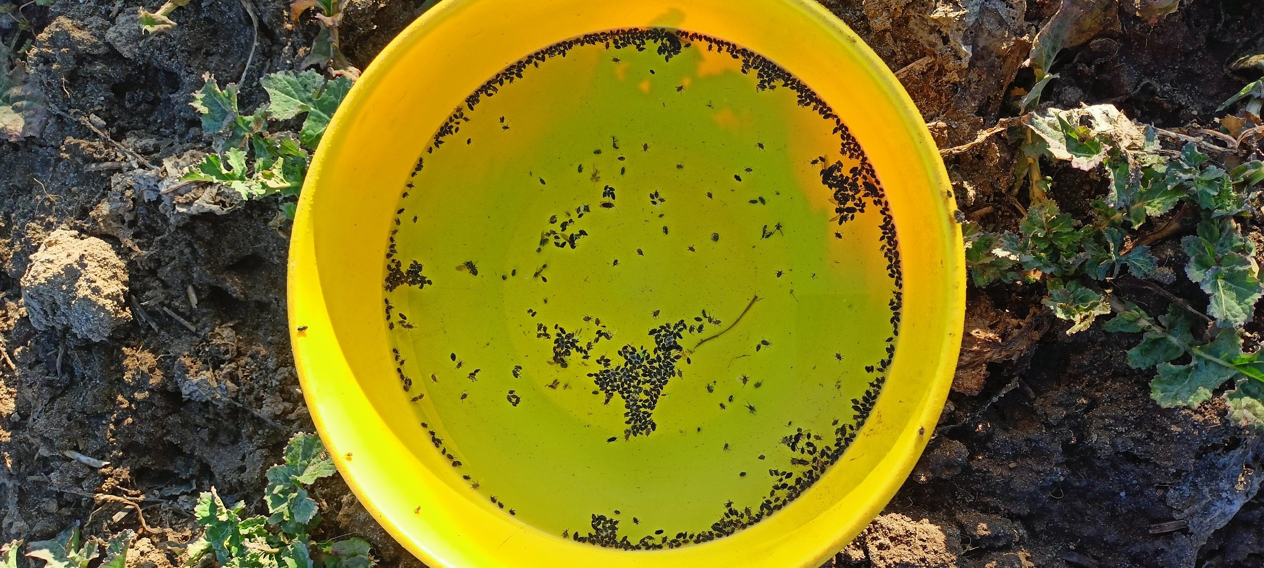

O kurna , szok żeby aż taki wysyp był . Zjakiego rejonu jesteś ?
trzeba by chyba jutro wystawić jakiś pojemnik żeby choć mieć jakieś odniesienie czy coś się dzieje, ale u ciebie to naprawdę masakra , gdzie to się tego tyle nalęgło przez 2-3 dni ciepła ?

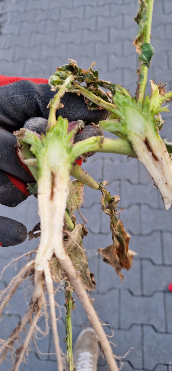

27 minut temu, toooomaszewski napisał(a):
Katastrofa, to niedobór boru? Na jesieni poszedł tylko raz. Ale już nie pamiętam ile gramów. Płn. Zachodnie lubelskie, siany 6 września.
No boru brakuje konkretnie.

Dolnośląskie / Głogów. Wystawiłem naczynia w środę przed południem... dzisiaj rano było już ok 20/25szt więc tutaj nie ma na co czekać... Jak przyjechałem z opryskiwaczem to było już pełno tak jak na zdjęciach, nie ma na co czekać według mnie, ale każdy podchodzi inaczej do sprawy

Teraz patrzyłem 1,6l green boru z synergia. Na etykiecie jest 11% roztwór, i później jest 148g czystego boru w litrze, czyli dostał 237 gramów. Jak czytam jesienne zapotrzebowanie to 150 gramów 🤔

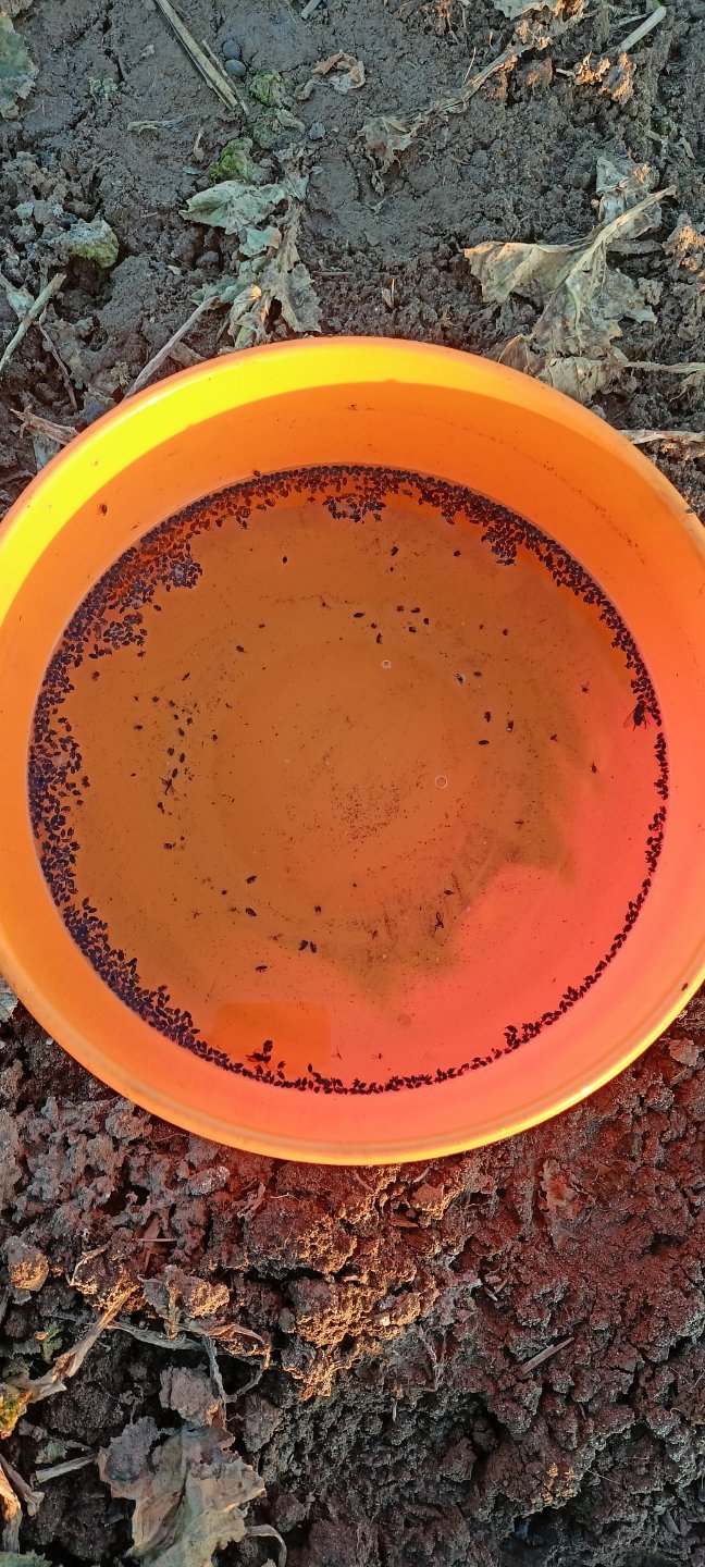

ESK łódzkie wczoraj wiadro puste, dzisiaj na wieczór około 100szt

Jesienią powinno pójść 300, na dwa podejścia bo bor się nie przemieszcza praktycznie
A i jeszcze były mikro do boru. Ale jutro muszę to jeszcze sprawdzić ile konkretnie. W każdym razie było dane na raz.
Dawaj po 150g. Teraz na ruszenie wegetacji, poprawka z regulacją.
