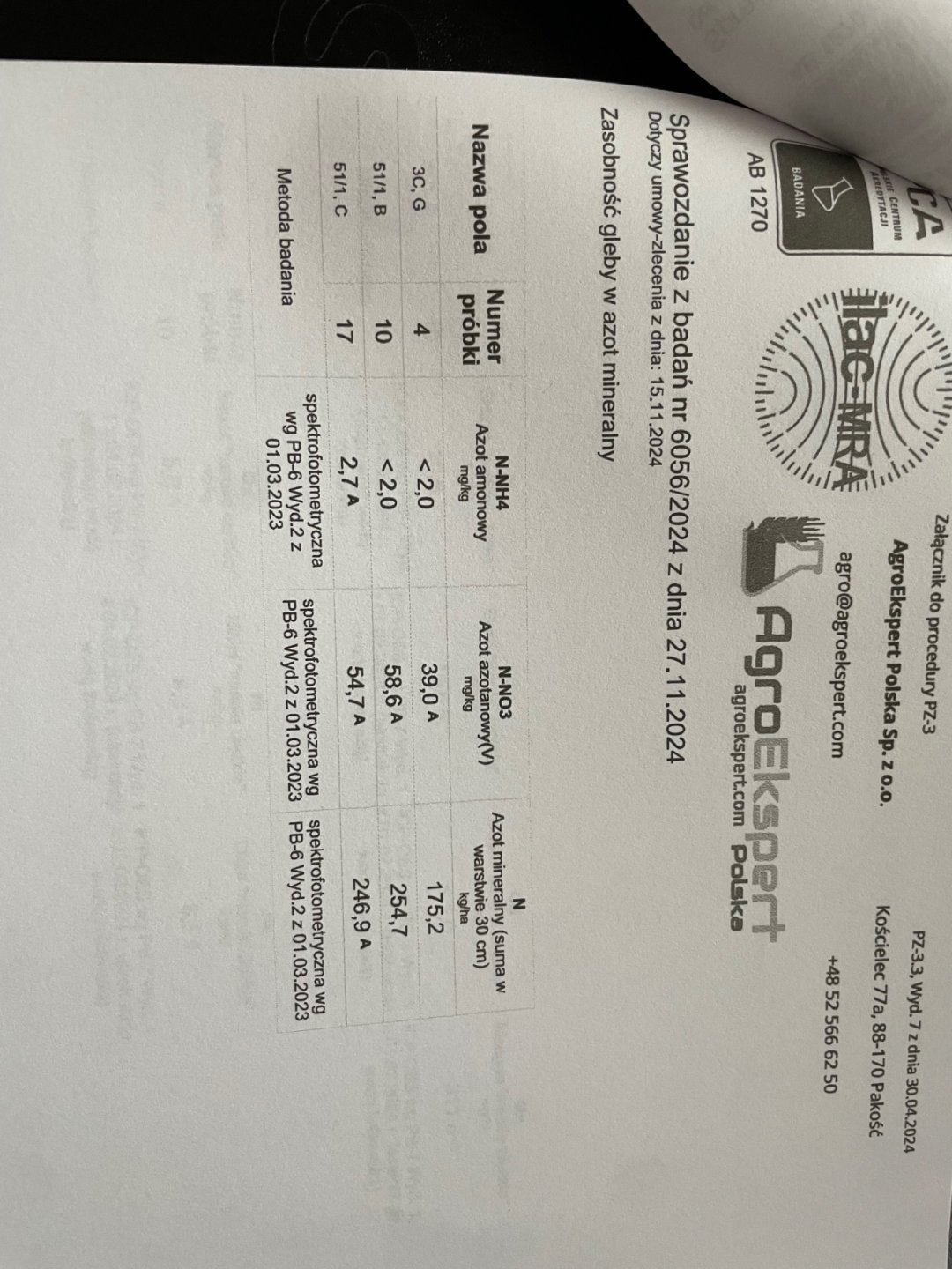

W dniu 25.02.2025 o 05:36, dzidzia202 napisał(a):
IMG_5803.jpeg Próby pobierane koniec listopada. 1 działka pszenica po faceli a druga i trzecie to rzepak po ogóreczniku lekarskim.
i jak teraz podejść do nawożenia? wogóle nie dawać azotu?
juz kiedys pisalem, po roku dobrobytu azotowego ,przyszedl rok "suchy" , dalem tyle ile mialem czyli prawie nic, 100 kg N pod rzepak. wydal mi 4.5 tony. azot nie ucieka az tak bardzo, a w glebie bylo go u mnie masa. przez 2 lata wytrzymalem, potem jak stanial zaczalem wiecej sypac. o dziwo wydajnosci nie zmalaly.
