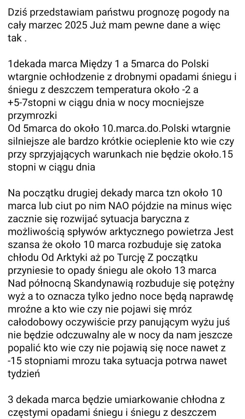

Jakby zrobiło się powyżej 12 to zaboczasz jak ruszy, dziś zmienieli że ma byc cieplej i w dodatku jutro ma popadać , według obecnej prognozy w połowie marca buraki będziemy siać
Tutaj masz najbardziej prawdopodobny scenariusz pogodowy na marzec
Sprawdzam różne prognozy i modele. Żaden z nich nie przewiduje znacznego ochłodzenia w połowie miesiąca. A już na pewno nie takiego gdzie ma być na minusie w dzień.
Ale za miesiąc postaramy się zweryfikować ile jest wart ten Twój "najbardziej prawdopodobny scenariusz".
Ty kurna jeszcze N1 w rzepaku nie zapodał ?  na Śląsku ??
Serio wierzysz w taka pogode ,
