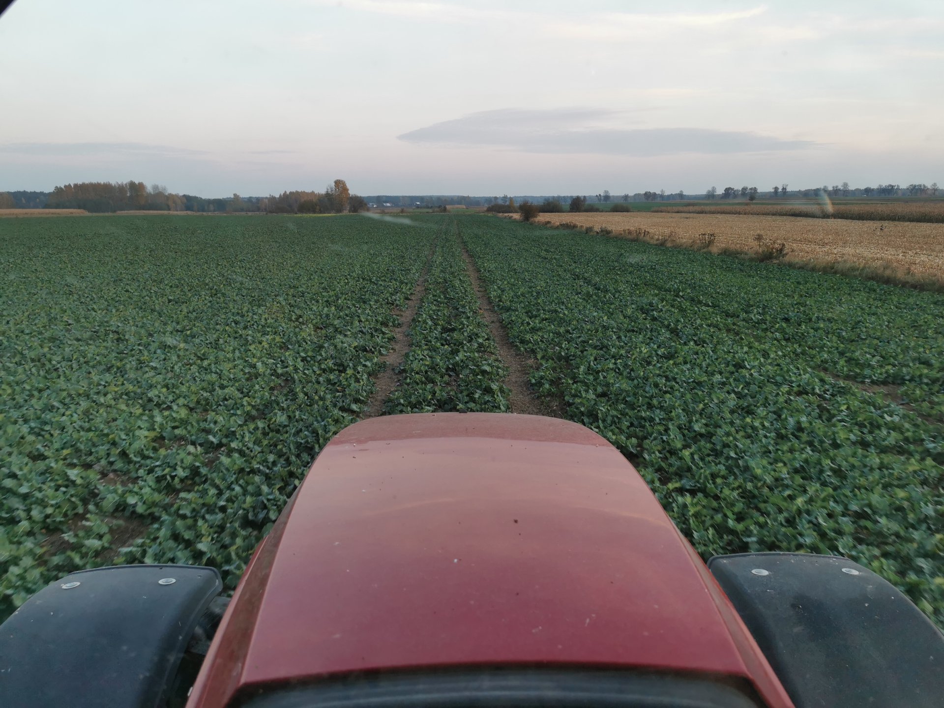

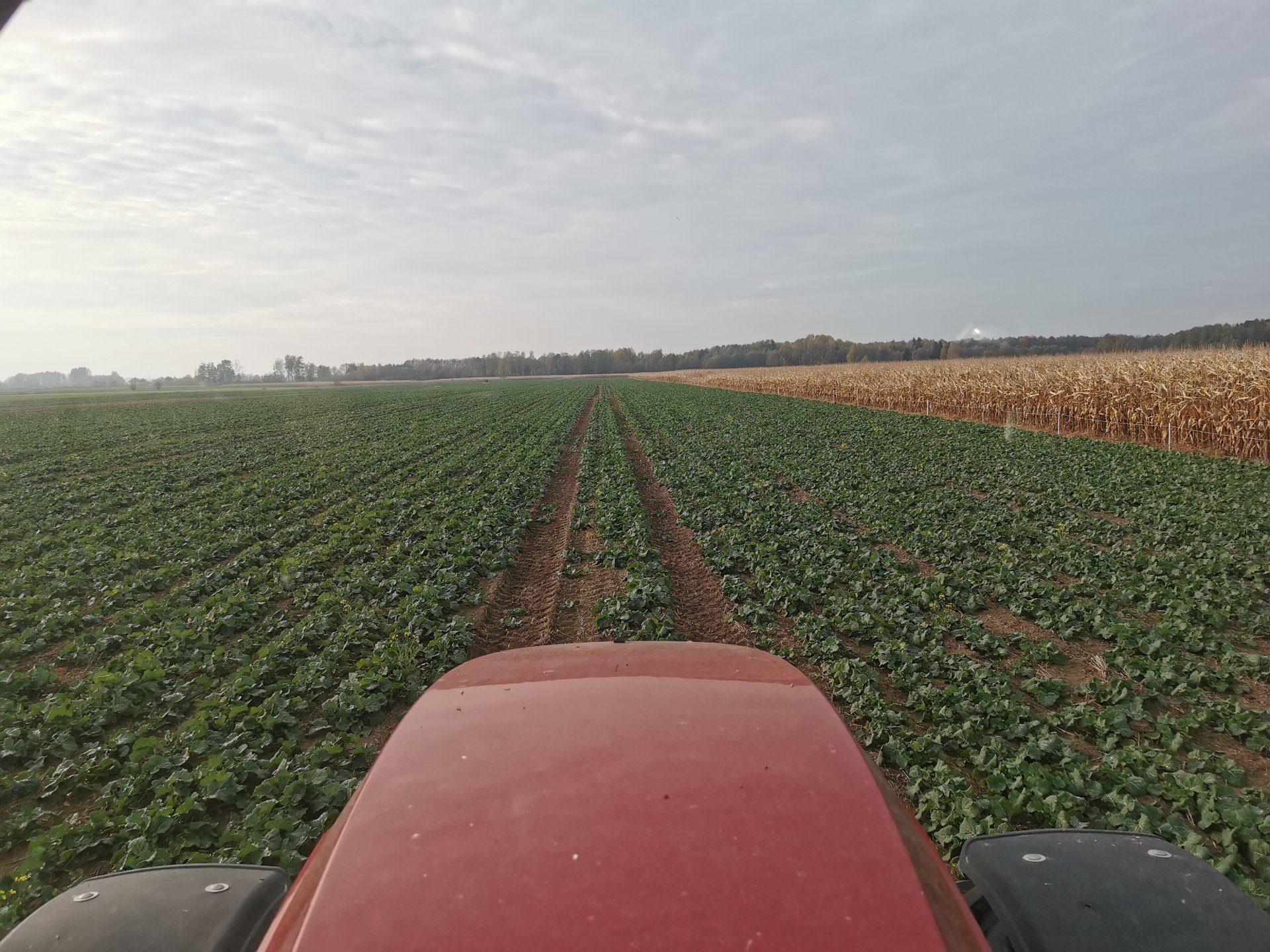

Z studni wzięte 1000l tydzień temu i nic nie przybyło pompa nie załącza się.
Mocznik dolistnie z siarczanem poszedł kilka dni temu, ale z racji że zapowiadali deszcz na dzisiaj i aktualnie pada to wysiałem saletrę. Ma być jeszcze kilka ciepłych dni więc niech zadziała ten azot jak najszybciej.
Mam nadzieję że efekty jakieś tego będą :)
Jeśli chodzi o typowego "kopa" dla roślin to zdecydowanie polecam 10% roztwór mocznika gdzie przy 200l/ha podajemy 9,2 kg azotu a to wcale nie jest mało
Plus siarczan magnezu i fosfor.
Powiem, że byłem bliski zastosowania jakichś asashi,tytanitów aminokwasów a postawiłem dwa razy na taką mieszaninę i naprawdę widać efekty, że roślina dostała chwilowego kopa na wzrost.
Jak mamy małe rośliny to i słaby system korzeniowy a słaby system korzeniowy nie jest w stanie efektywnie pobierać azotu z granuli.
Trzeba też zwrócić uwagę, że w przypadku małych roślin sporo idzie tego oprysku w ziemie, dlatego najlepiej trafić okienko dzień przed deszczem by nic nie tracić :D
