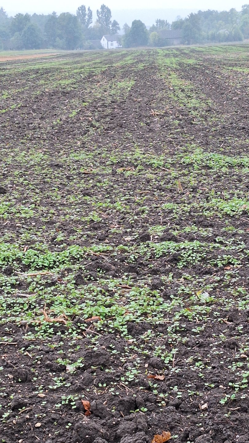

Rzepak po gryce , jest mnostwo samosiewów gryki, było pryskane doglebowo chlomazonem 360 w dawce 0,33 ale susza była i pewnie słabo zadziałał. Rzepak dopiero zaczyna kiełkować czym by to prysnął aby grykę zniszczyć lub przychamować a nie uszkodzić wschodzącego rzepaku?
Nie ma rzepaku na wierzchu? No to glifosat. Tylko sprawdz najpierw dobrze
Spokojnie. Gryka przemarznie. W tamtym roku też miałem jeden kawałek po gryce. I rzepak plonował bardzo dobrze.
