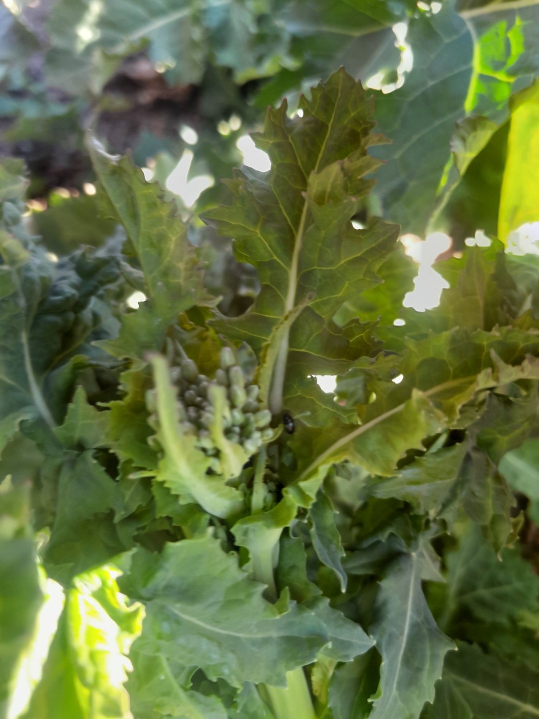

Świętokrzyskie w naczyniu czysto a w pąkach tych co wyszły do wierzchu już siedzi. We wtorek oprysk na robaka i już chyba przestał działać. Jak się trochę ociepli za tydzień to pewnie trzeba poprawić
No właśnie , do pułapek się nie łapie (tylko pojedyńcze sztuki są ) a w pąku to prawie w każdej roślinie 1-2 sztuki
chodzi o słodyszka
10 godzin temu, Tomek90 napisał(a):
Co ty gadasz pszejebane będzie.
Osobiscie dałem bor mangan molibden 1.5 setki moddusa na zagęszczenie soków i szkodnik.
Reszta jak ponowne ocieplenie.
