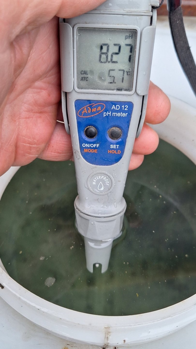

Jakie miernik masz, możesz podesłać link bo jest tego dziadostwa dużo.
Ja mam taki , dobry - dokładny ,  tyle że swoje kosztował prawie 200 zł.
Była zrobiona przed chwilą próba na deszczówce to takie mamy ph deszczówki , a że deszczówka miękka to taki pojemnik kwasku na 1500 litrów wody zbija ph do ok 4
