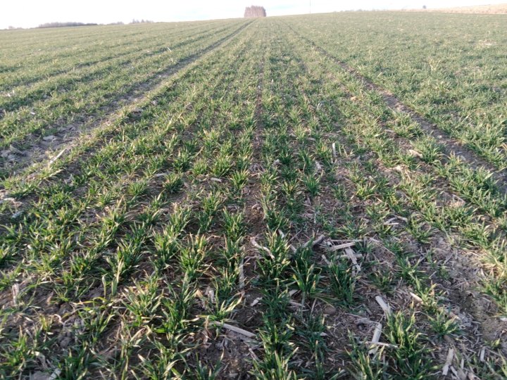

Czy ja wiem czy wegetacja przyspieszona w porównaniu do tamtego roku. Osobiście uważam, że w tamtym roku o tej porze rośliny wyglądały na bardziej rozwinięte. Przynajmniej u mnie. Może na początku lutego ruszyło wszystko ale te wysokie mrozy zatrzymały to. Rzepak miałem już po regulacji, a teraz to nie ma mowy o zabiegu w marcu. Z pszenica podobnie.
Masz rację , w tym roku przynajmniej na wschodzie jest ok 2 tygodnie opóźnione, może nawet więcej porównując do tamtego roku

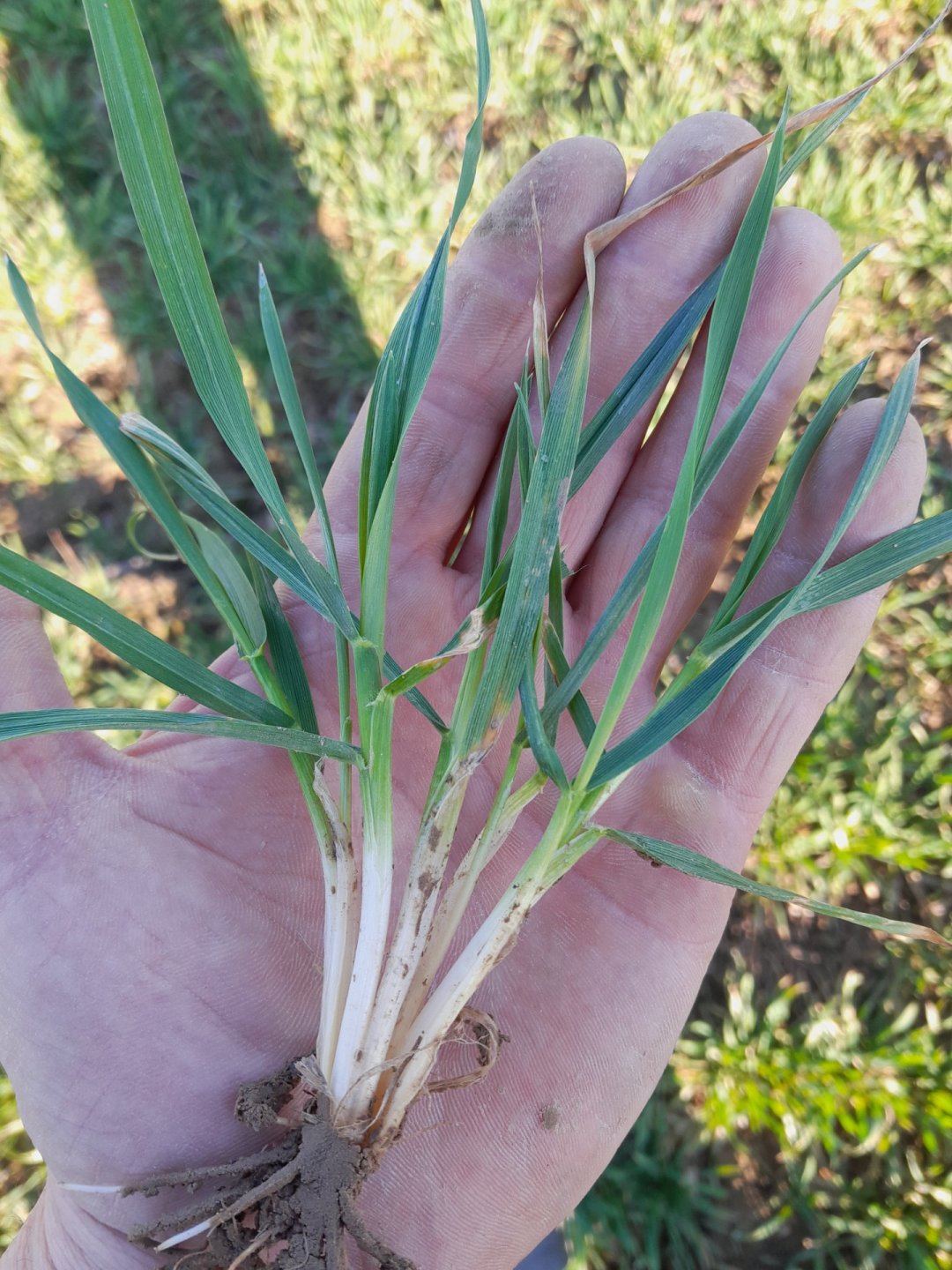

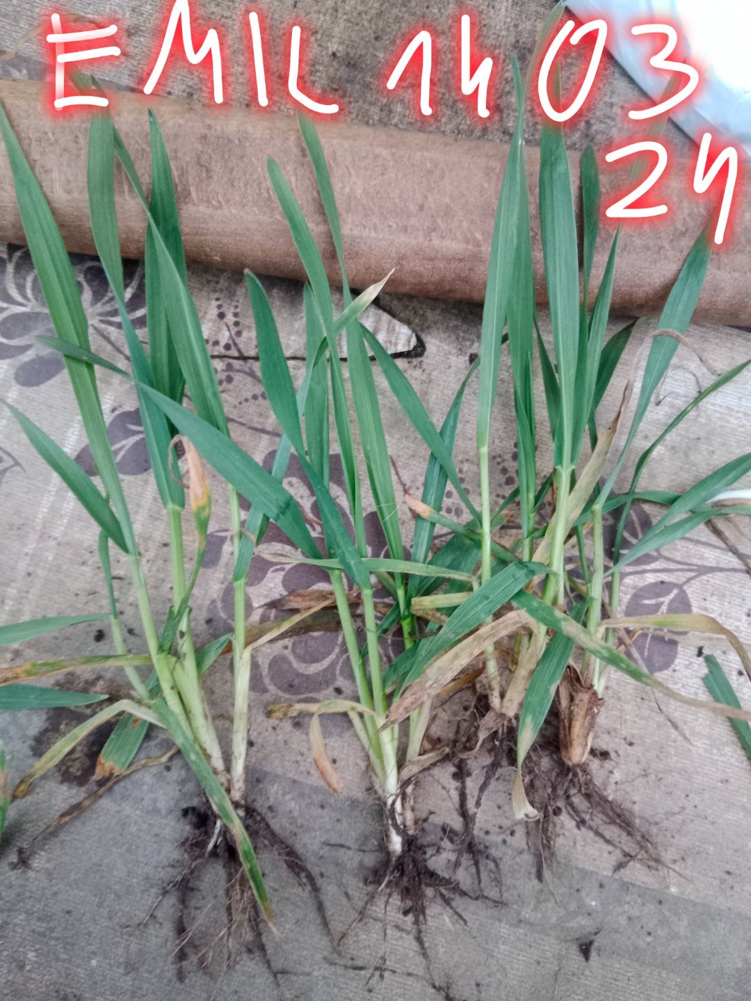

6 minut temu, yacenty napisał(a):
Ta sama odmiana, to samo pole czy rok do roku ?
Ta sama odmiana, pole inne odległość między polami 1km. ( Też po rzepaku jak w tamtym roku, termin  siewu jak rok temu )
Mogę pokazać inna odmianę która tez  jest w innej fazie niż rok temu , odległość między polami 100 m , na dowód jak że w tym roku jest opóźnione względem tamtego roku
Edytowane przez Jarko19

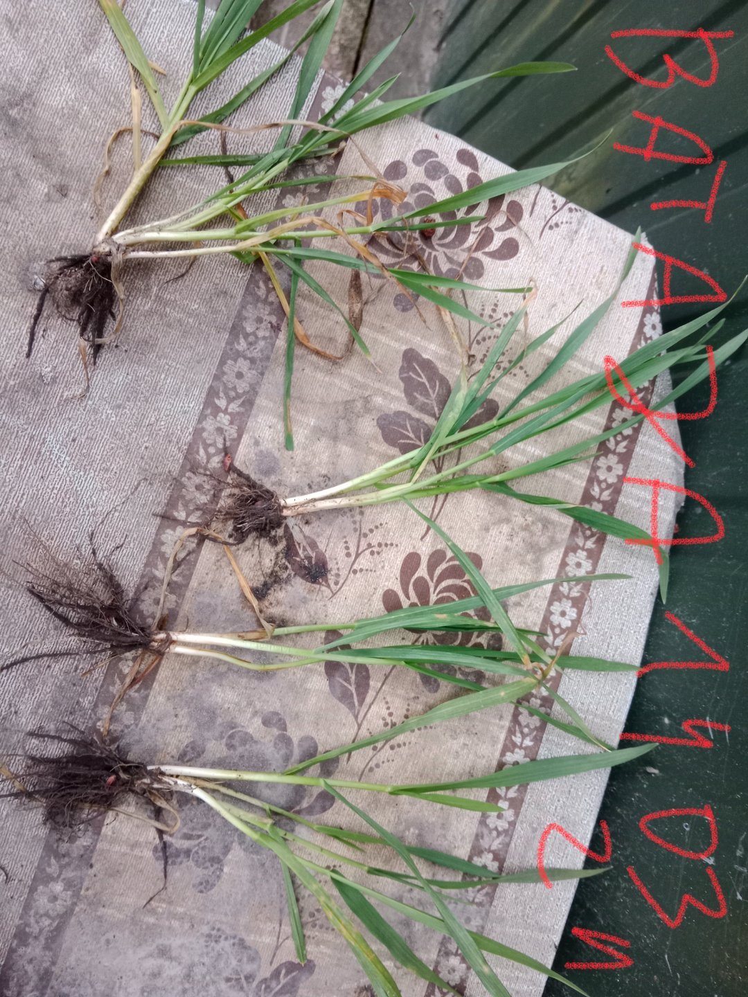

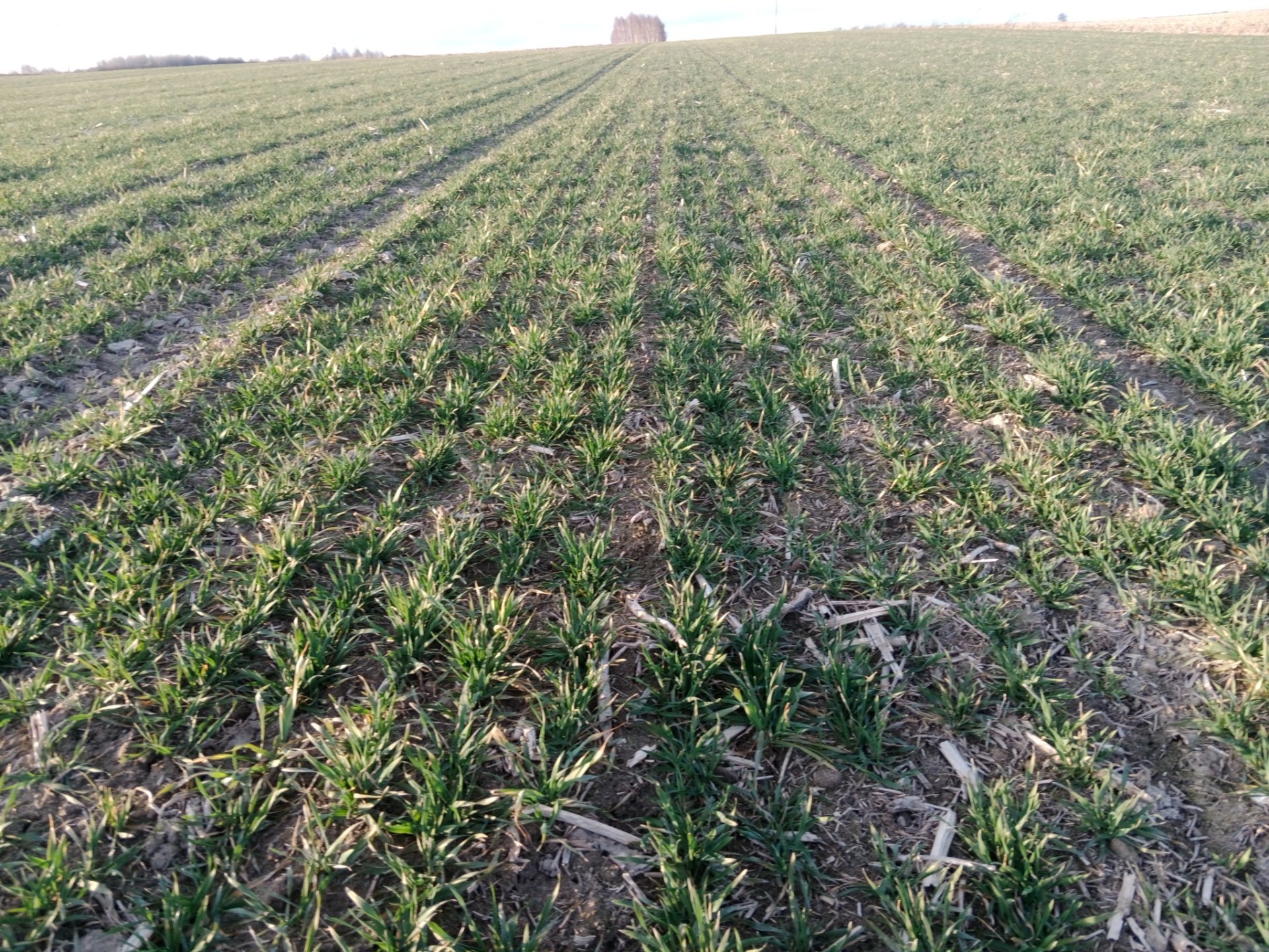

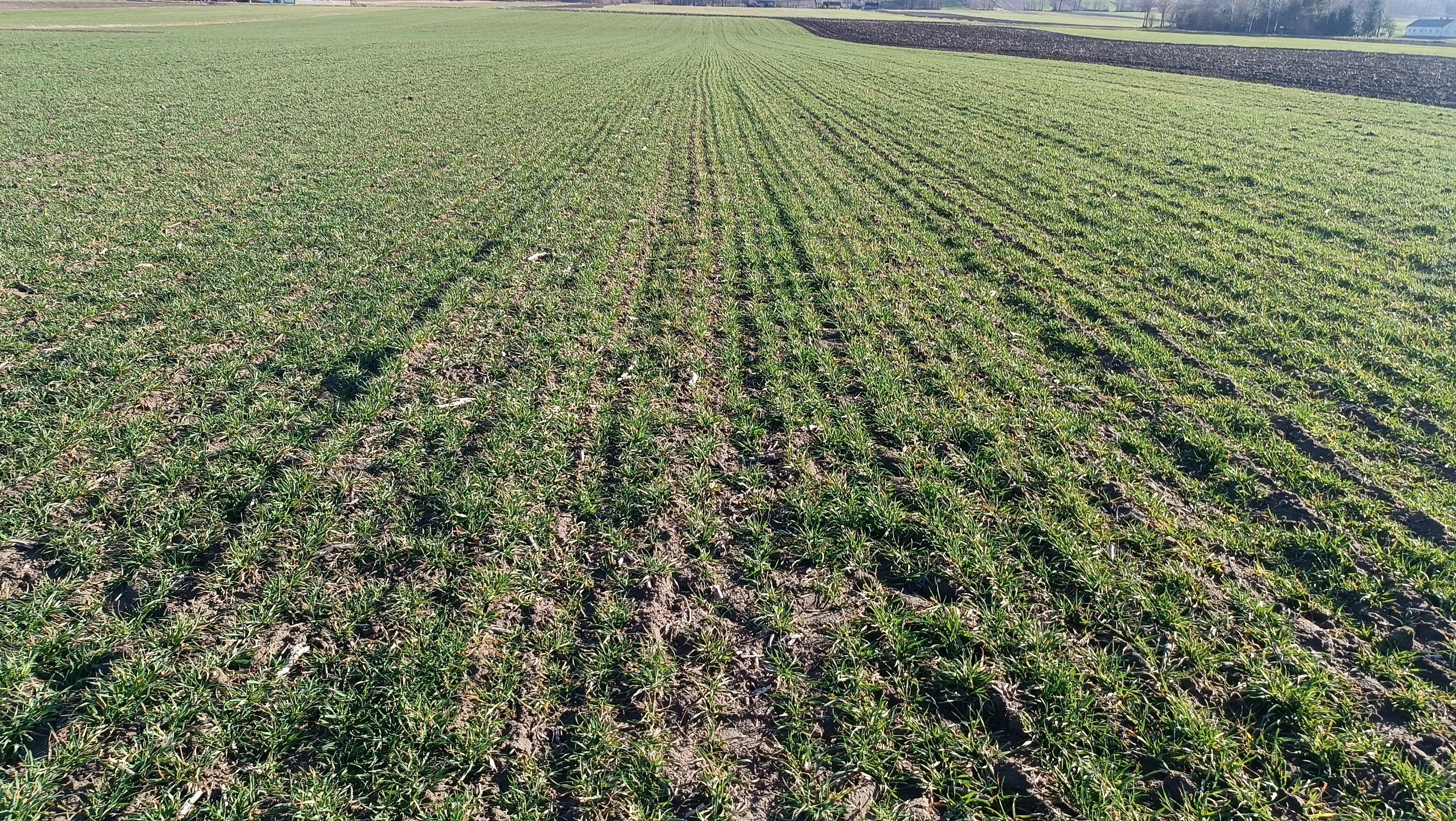

Ta sama odmiana, Rotaxa wtedy miałem, ten sam sezon, pola różne ale w promieniu 500m. Agrotechnika też poza tą pierwszą regulacją taka sama wszędzie z takimi samymi terminami

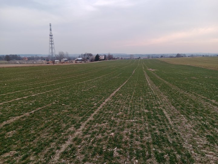

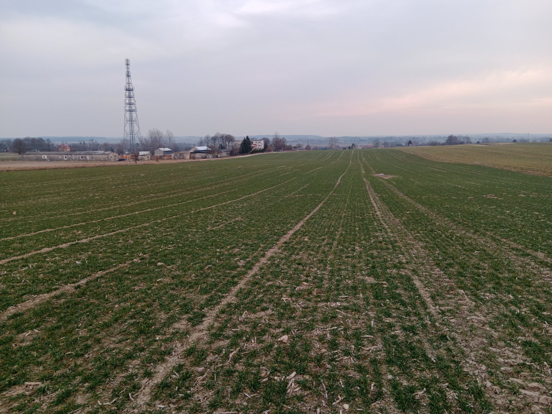

Chevignon siany 20 września 280szt
Kolanka nie widać ale patrząc na wielkość roślin za chwilę do skracania.
Edytowane przez Agrest
Odmiana bataja rok temu
Bataja teraz

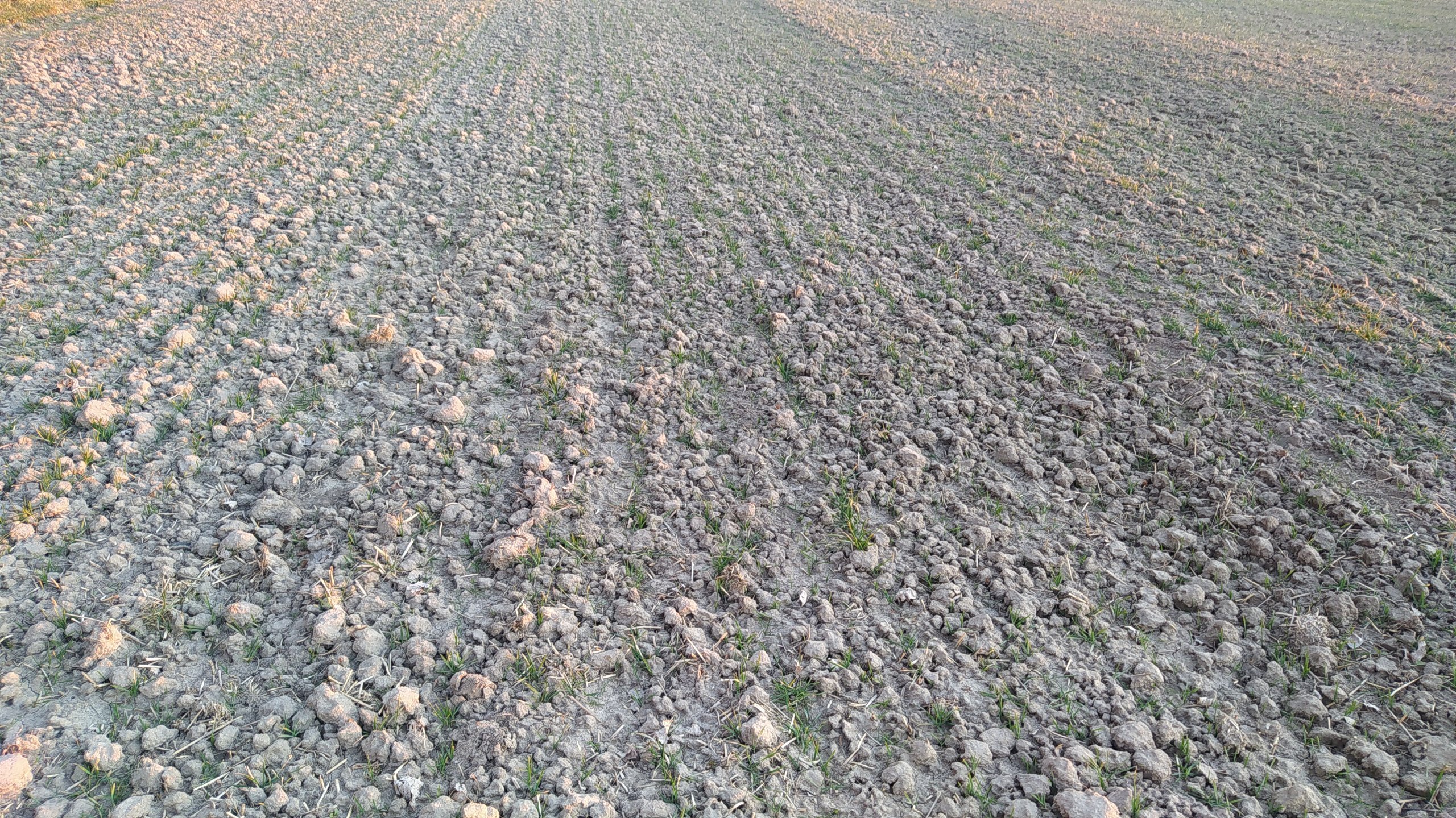

Nie za głęboko posiane ?
Bezorkowo po starych porzeczkach. Dużo gałęzi na wierzchu. Zeiększony docisk. Jest na 0,5cm gdzie podszedł patyk,  jest i na 4cm w czystej ziemi
Jak widać nie za głęboko bo się pokrzewiĺa aż nadto.
