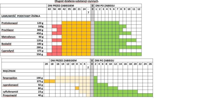

43 minuty temu, odrion napisał(a):
Wypowiadasz się tak autorytatywnie jakbyś od 10 lat robił badania wlasnie tych substancji. Zalecam trochę wiecej pokory w odbieraniu świata.
Proquinazid to rewelacja na maczniaka. Nic tak nie zabezpiecza przed nim. Tylko że 90-95 % ludzi nie potrzebuje takiego zabezpieczenia. Co do wpływania na fizjologię poproszę o jakieś źródło tych rewelacji. Oczywiście że kerokzysym jest średnia strobi. Jakby była topowa to duet nie kosztowałby tyle ile kosztuje. Ale na rdze działa, a z racji tego że ani boskalid ani metrafenon nie działa na rdze dlatego jest dodana. Jest wiele zestawień porównujących boskalid do priotio. Różnica jest taka że sdhi z definicji działa dłużej, ale przede wszystkim chodzi o połączenie metrfenonu z boskalidem i łączne działanie tych substancji vs priotio - widać to wyraźnie na wykresie ponizej. Boskalid + metrafenon na podstawę będzie działać lepiej vs priotio (mowa o podstawowych dawkach z duetu i inputu)
Można dlugo dyskutować o substancjach, ale chodzi o to że input ma 2 z 3 substancji przeciwko maczniakowi. Jakby był priotio+ metrafenon to by spokojnie wystarczyło na 95% pol jeżeli chodzi o maczniaka. To jest marnotrastwo pieniędzy wywalac tyle kasy na maczniaka. Jeżeli input kosztuje te 180 zł brutto a protio w tym produkcie kosztuje te 45 zł, to wydawanie 135zl na ochronę przed maczniakiem jest bez sensu. Tutaj jest sedno słabości tego produktu.
I kolejna rzecz: masz jakieś badania potwierdzające tezy że np formulacja Bayera jest lepsze np od basfa czy syngenty? Jeżeli tak, to również poproszę o link do źródła.
jaka dawkę duetu dajesz?
W tym roku nie mam pszenicy po pszenicy, dlatego dawka etykietowa. W poprzednich latach gdzie byla monokultura szlo 120%. Wiem, że trochę mało substancji szczególnie na septoriozę, dlatego albo dodam do tego 100g priotio I będzie duet z priotio, albo priotio pójdzie 1-1.5 tyg po duecie na podtrzymanie ochrony liścia.
10 minut temu, masa24 napisał(a):
sam bym tam dał ale odwyk od protio , w tym roku bez triazoli pryskam
To mnie przekonuje do duetu. Nie powtarzam priotio w t2, większą tolerancja na temp niż triazol I mniejsze ryzyko przypaleń. Aczkolwiek dzięki priotio w tym roku można zrobić super ochronę za cene do 150 zł i ja się nie dziwię że ludzie chrzanią powtarzanie substancji. Sam mam takie myśli, dlatego dokupiłem po 100g na ha priotio 😀

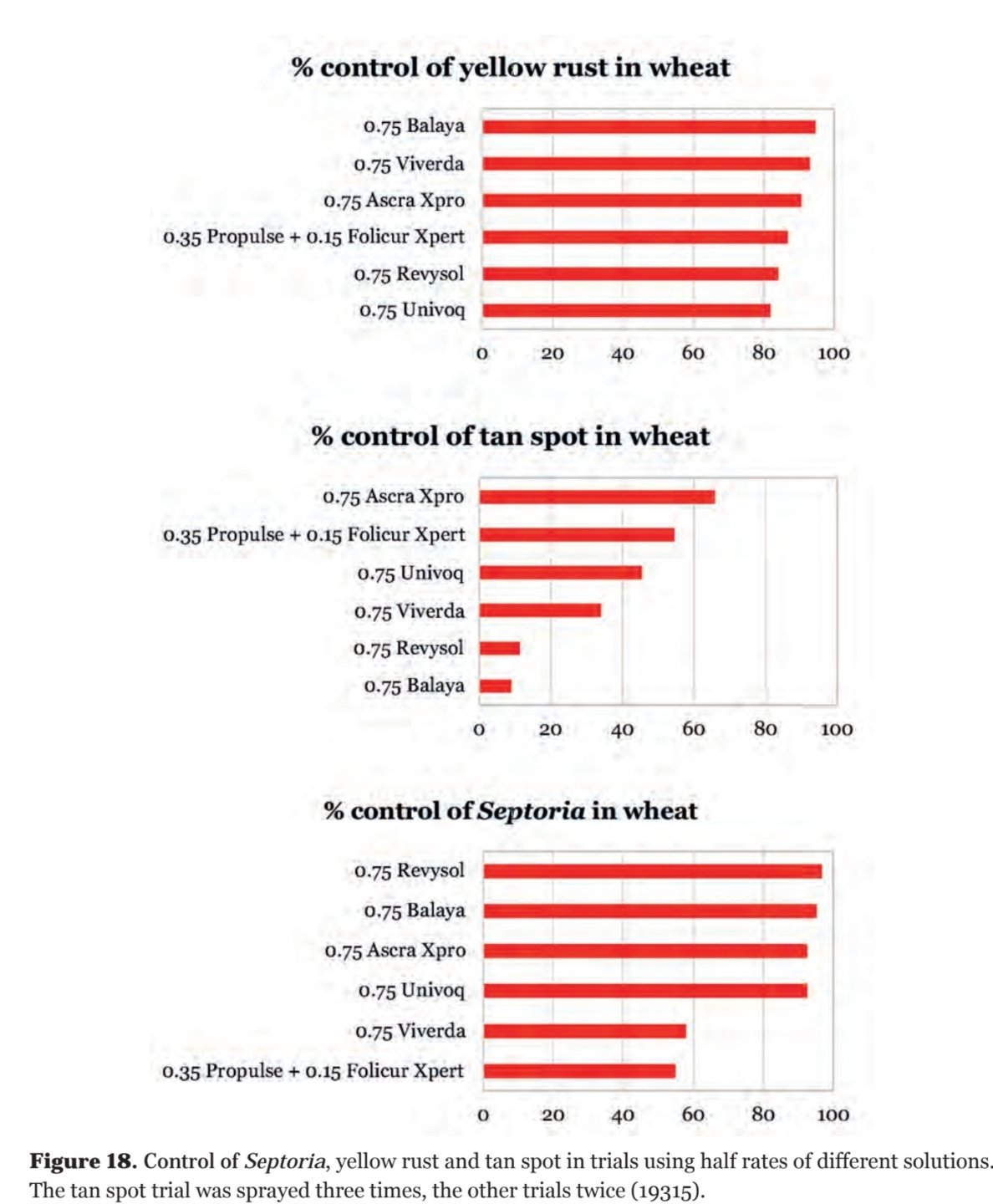

8 godzin temu, odrion napisał(a):
Pominę milczeniem temat rozpuszczania uszczelek przez queen. Niektórzy stosują i twierdzą że nie ma problemu. Ja mam wątpliwości. Możesz poszukać na forach UK dyskusji czy już problem rozwiązany czy nie. Na pewno inatreq działa lepiej w mniejszych dawkach wody, ale z racji problemu z tym rozpuszczaniem corteva zaleca stosowanie min 200l wody.
Wracając do samego środka. To jest top produkt na septoriozę I to produkt podobnie jak np fluksapyroksad o jednej z najdłuższych ochronie (nawet do 6 tyg). Ale powinno się go dać min 1.5 l a nawet 2l na ha. 1.5 l to już 260 zł a za taką cenę lepiej dać 1.2 ascry. Zresztą mimo, że mam kupiony elatus, to sprawdzając teraz w necie że 5l ascry jest za 1082zl, to nie ma co się kombinować i nawet dla oszczędnych ten 1l acry to rewelacja (216zl). Nawet 0.8l można dać dla super oszczędnych i też będzie najbardziej kompleksowo. Poniżej skuteczności dla połowy dawek, czyli w przypadku ascry 0.75l. Wątpię że za 170 zł znajdzie się coś bardziej kompleksowego niż 0.8l ascry.
Wiele osób zapomina że coraz większym problemem na polach jest z dtr, a na tą chorobę są 2 produkty które raczej nie mają konkurencji: elatus i ascra. Widać poniżej że tan spot (DTR) ascra ma ok 70% skuteczności dla połowy dawki, a univoq (1l queena) ok 50%.

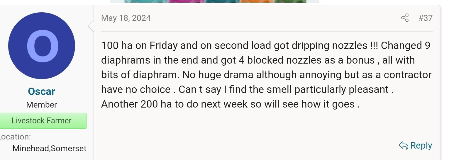

2 godziny temu, STIG13 napisał(a):
Uszczelki to mit jak środek był w fazie testów
Wiele osób nie ma problemów, ale wiele pisze ze ciągle ma. Nic nie wiem o wypuszczeniu środka do użycia w fazie testów. Reakcja cortevy to było wypuszczenie instrukcji jak używać środka a nie zmiana samego środka czy formulacji. Nie wiem czy prawnie można wypuścić środek który jest testowany. Problem opisywali rolnicy którzy kupili środek z normalnej dystrybucji, a nie środek testowy.
Problem pojawił się chyba 2 lata temu. Możesz poczytać forum z maja 2024 gdzie zdarzają się ludzie, którzy ciągle raportują problemy, więc problem nie zniknął całkowicie.
https://thefarmingforum.co.uk/index.php?threads/univoq-this-season.409541/
Ja tam nikogo nie namawiam i nie odradzam. Wiele osób w UK pisze ze nie ma problemów. Tam używają univoq bo dla nich jest tani i skuteczny na septoriozę. Ja nie widzę, żeby u nas był aż tak tani i jest ciągle dobra alternatywa więc ja osobiście na stosuje.
Jeszcze ciekawostka z UK, coś czego u nas praktycznie nie widać ale może kiedyś się pojawi. Tam nawet farmerzy z dużym areałem korzystają z usługowego pryskania przez wyspecjalizowane firmy. U nas jeszcze pokutuje mit, że nawet ktoś na 10ha ma swojego bizona, a tam ktoś, kto ma setki ha wynajmuje firmę do pryskania. U nas powoli zmiana już się dokonuje, bo nawet na takie 50ha nie opłaca się kupować np siewnika do zboża za 200k, ale jeszcze nie słyszałem o usługach pryskania na większą skalę (zdarza się płatek pryskanie usługowo samojezdnymi).
