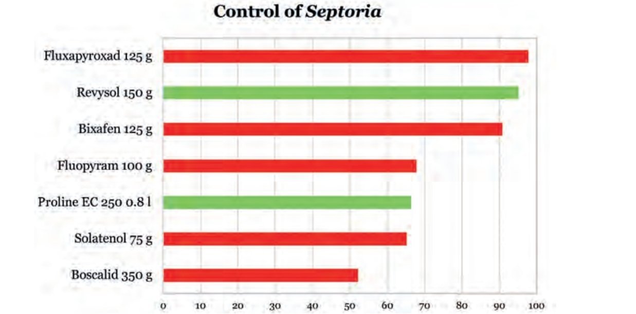

Oraz fluksapyroksad i bixafen
Tak, ale pod względem siły działania jest inatreq, zaraz za nim Revysol a te dwie już trochę dalej. Im starsza substancja tym więcej obserwuje się uodpornień septori
Nie byłbym tego tak pewny.

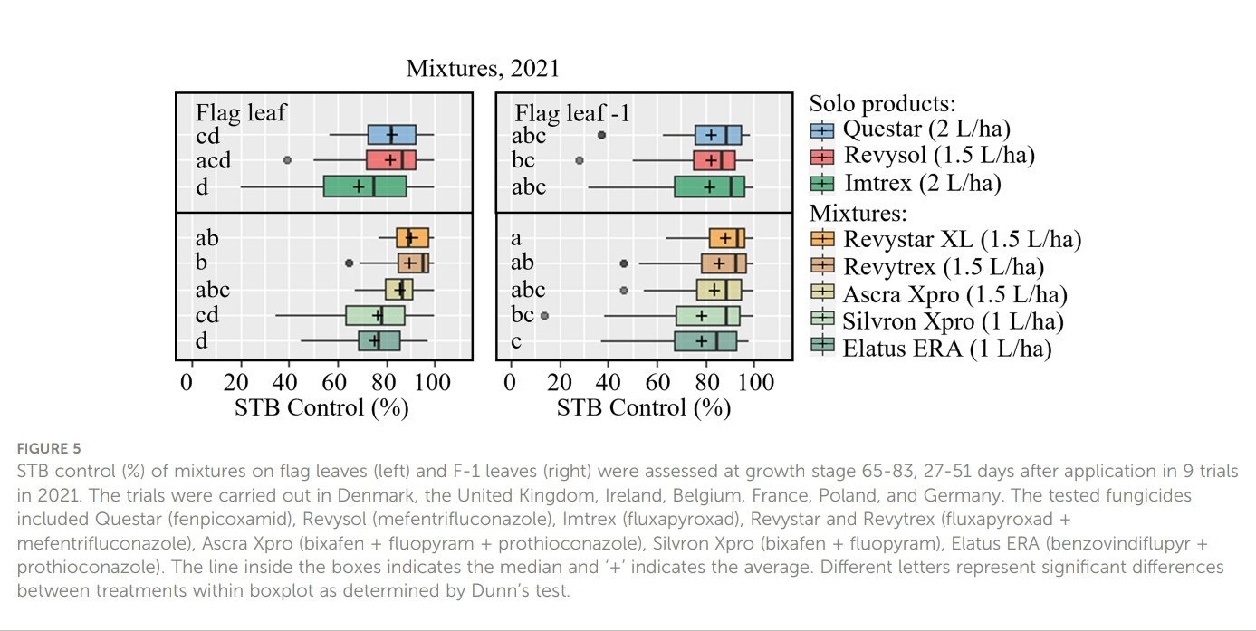

11 godzin temu, yacenty napisał(a):
Tak więc duet na start, elatus a na koniec tebu z metko
Dziwna zbieżność, bo u mnie dokładnie taki sam zestaw, tylko ja daje 1l elatusa. Co roku siedzę, czytam badania, kombinuje i tak niewiele zmieniam. Duet ma wiele zalet ale u mnie do t2 jest sporo czasu i jednak zaczyna brakować ochrony liścia do czasu podania elatusa.
Dobrze ze elatus po podaniu ładnie czyści to co zaczyna wychodzić.

@STIG13 żeby nie było. Są też badania które rzeczywiście stawiają na 2 pierwszych miejscach inatreq I mefi.
Poniżej widać różnicę vs fluksapyroksad szczególnie na flagowym. Na podflagowym średnia wyszła podobnie.
