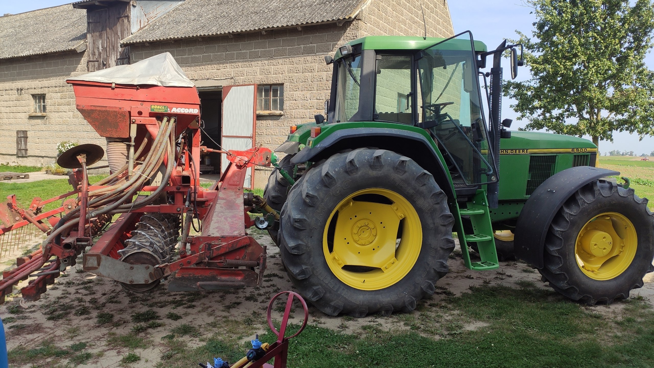

Widzę co jeden lepszy wariat . Rozsiewacxam do nawozu posiał i 8.5 t zebrał 😀😀😀😀

No akurat poznaniak to lipa, tu nigdy nie wiesz ile wysieje, mam stary  zachodni to bajka, ale marzę o siewniku  z talerzami.
No, niestety nie było wyjścia, wariactwo, partactwo, ale wyszło. Zabrałem fasolę w październiku, zielska było od groma, mokro,  nie było kiedy orać więc talerzówka, rozsiewacz na 180kg ustawiony mniej więcej, drugi raz talerzówka i wyszło pięknie. Konsumpcja z resztą,  bo waliłem azotu na krzewienie, bo trochę rzadka była
Oczywiście nie tak jak bym chciał, ale jak na "uproszczony" siew to pięknie. Właściciel pola od którego dzierżawie w z żniwa powiedział, że nikt nie miał wcześniej takiej pszenicy na tym kawałku, a ja na odpier**l robiłem.  Moje ego urosło

To po co ci się marzy siewnik talerzowy, skoro rzutowo robisz 8.5t na odpier**l.

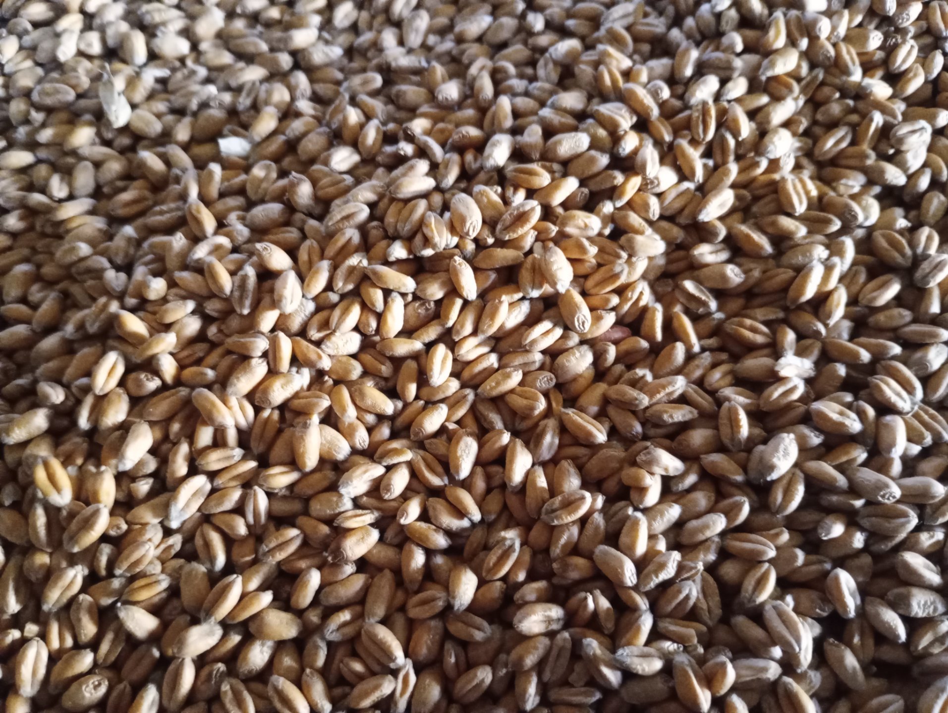

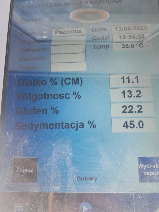

Godzinę temu, lobudek napisał(a):
Badałeś? Ziarno bardzo wyrównane i czysto wykoszone.
Widać ze białko bez rewelacji
