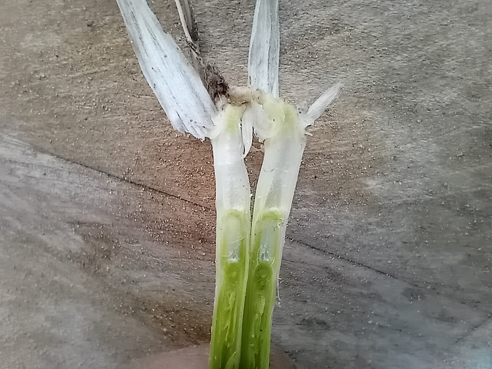

Idealny moment rozpoczął się 4-5 dni temu
Kolanko czyli miejsce 1 zgrubienia źdzbła od węzła krzewienia znajduje się w największych roślinach właśnie w odległości 1 cm a znajduje i takie gdzie dopiero zaczyna się odrywać.
Masz na mysli to że zabieg najeefektywniej działa w momencie odrywania się 1szego kolanka od węzła ?
