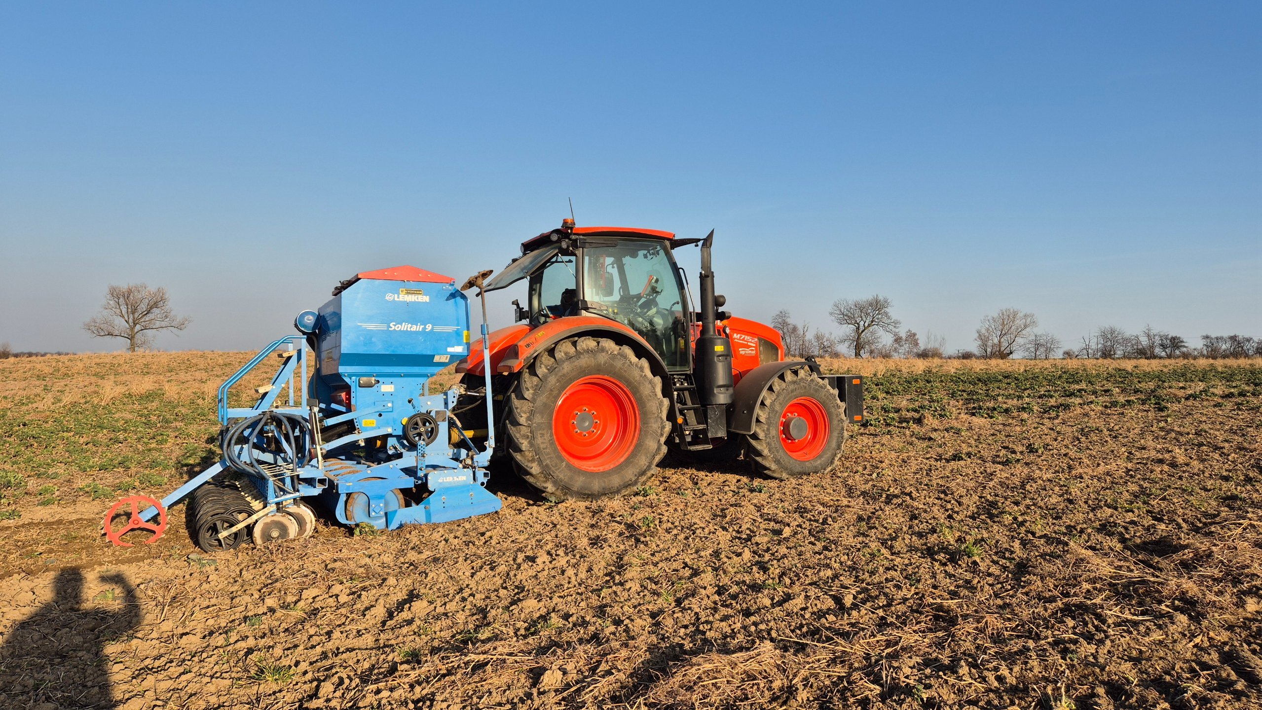

Z tego co mi powiedział znajomy, niczym nie różni się od accorda poza tym że ma wielki zbiornik na ziarno i można zapier..... Ale głębokości nie ustawisz precyzyjnie
teraz sieje kongskilde masterline , siewnik niedopracowany , nie trzyma głębokości , każda sieje jak chce . tutaj dużą poprawę wschodów zauważyłem  jak zacząłem wałowac po siewie

Ja widzę jedna wadę tych ciagaczy, kiepskie wschody przy poprzeczniakach w rzepaku bo on nie lubi jak się po nim jeździ.

Lemkena tym bardziej bo utopisz na piachu
Na szczęście nie mam piachu więc raczej nie utopię.
A to mi się mega podoba
mam hoscha, według mnie nie wart swojej ceny, pottinger dużo bardziej przymyślany a i tańszy. zawsze mówie że zwycięskiego składu się nie zmienia a odyebało mi i zamiast zamienić pottingera na pottingera kupiłem sobie horscha heh,

Czyli oceniasz redlice przez pryzmat własnego podwórka 😉

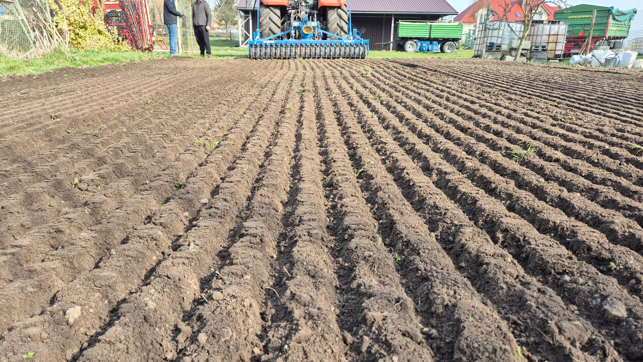

Tu jeszcze bez redlicy ale redlica wchodzi w te rowki po wale trapezowym. A redlica w lemkenie z ich kółkiem dociskowym bardzo dobrze trzyma głębokość czy to w przednim czy tylnim rzędzie redlic
  • Root Admin
6 minut temu, Siedzacybyk napisał(a):
ten agregat ma wal ,ktory robi taki dolek i w nim sie siewnikiem uklada nasiona? fajny pomysl. a zagarniacze nie zniszcza tych zaglebien?
W lemkenie w standardzie nie ma zagarniaczy.
Dokładnie redlica idzie w ślady trapezu.

Swoje chwalicie a mego nie znacie! Dla mnie redlica bomba! Pod każdym względemi na każdej glebie. Nie wiem co lepszego mieć możecie.

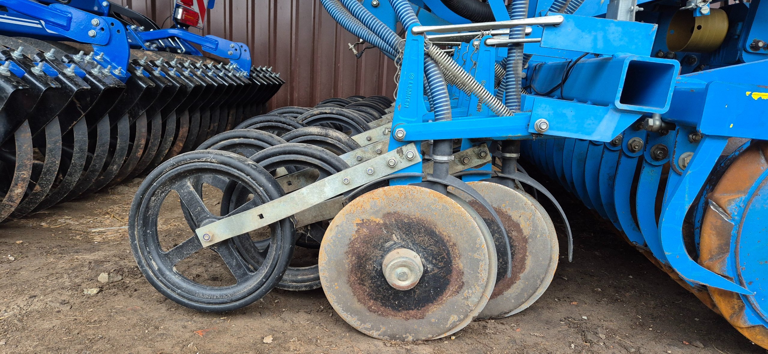

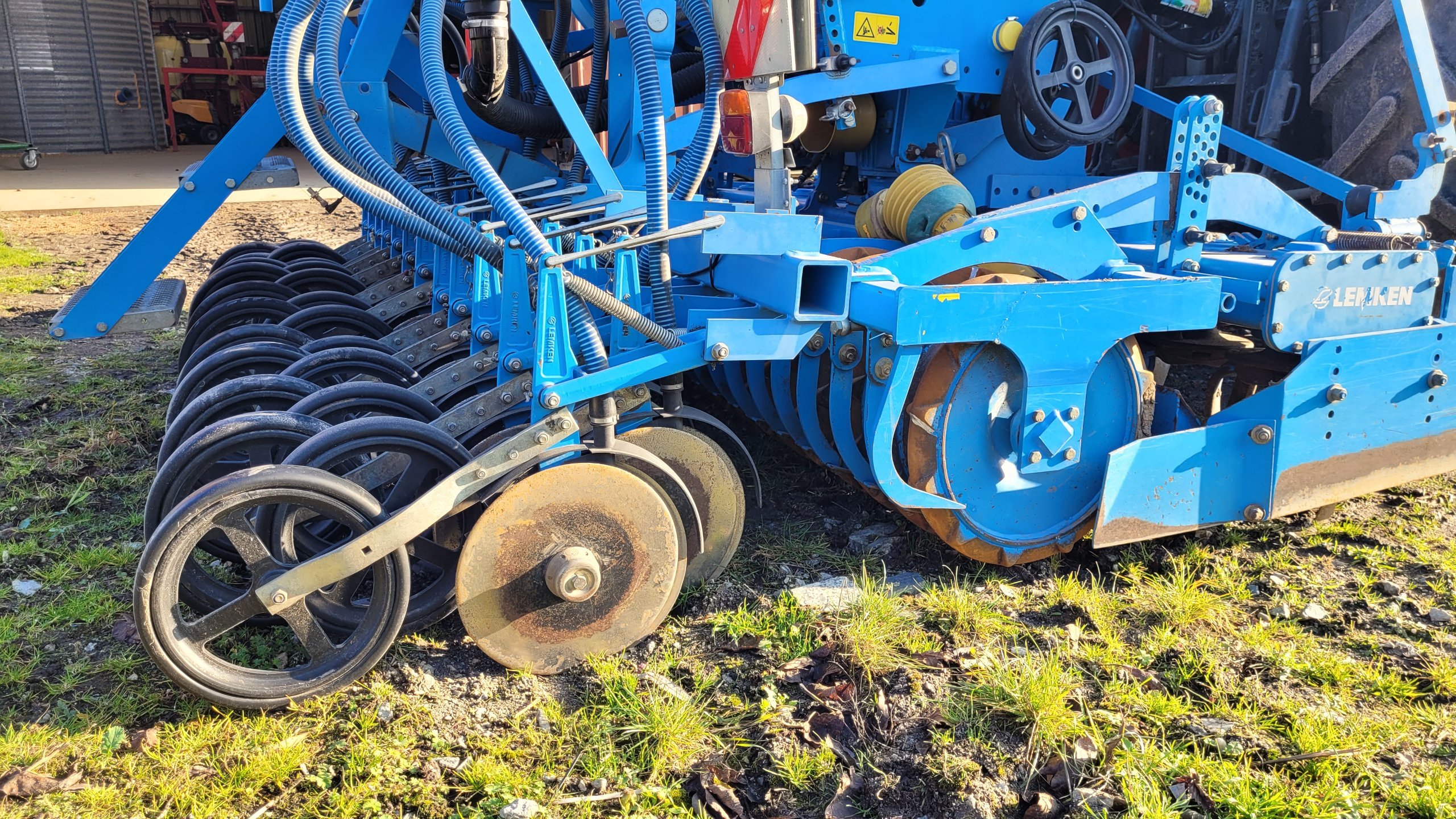

Ja już widzę jeden kluczowy problem redlice zamontowane w tym samym miejscu.
Różna długość prowadnicy redlicy = różna siła nacisku. Tym samym różna głębokość siewu. Już to przerabiałem w Accordzie. To jest najsłabszy punkt programu.
Lemken ma dwa miejsca mocowania redlic. Tym samym redlica przednia i tylna Jest tak samo mocowana, cięgło jest identycznej długości. Tym samym możesz dobrze ustawić głębokość przedniego i tylnego rzędu redlic

Bzdury prawisz, jak może być ró
Nie ma takiej możliwości jak różna głębokość! Tak jak i nie ma mowy o różnej sile docisku.
