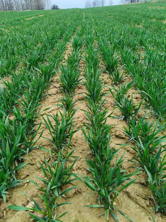

1 foto pszenica Elektra, dostala mrozem pod koniec lutego i tam gdzie było mokro został tylko pęd główny... Siana 30 września, była dobrze rozkrzewiona. Na ten moment miejscami brak rozkrzewień, rośliny powypadały obsada była 320 roślin. Są miejsca gdzie będzie tyle, w innych 220-250. Może sypnie 4t

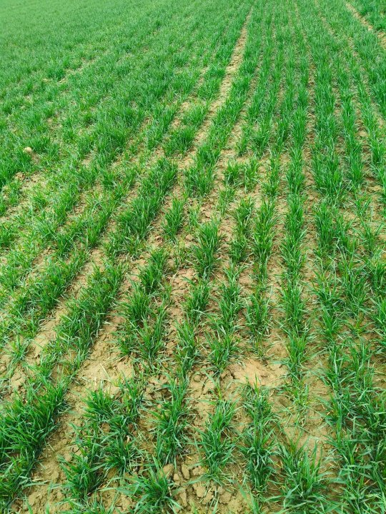

2 foto Elektra na lepszych kawalkach

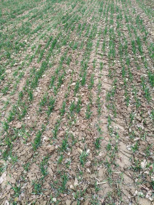

3 foto euforia, ta sama agrotechnika i termin siewu, pierwszy raz posiałem Elektrę i raczej ostatni, chyba że lepsze kawałki nadrobią plonem i mnie zaskoczy.
