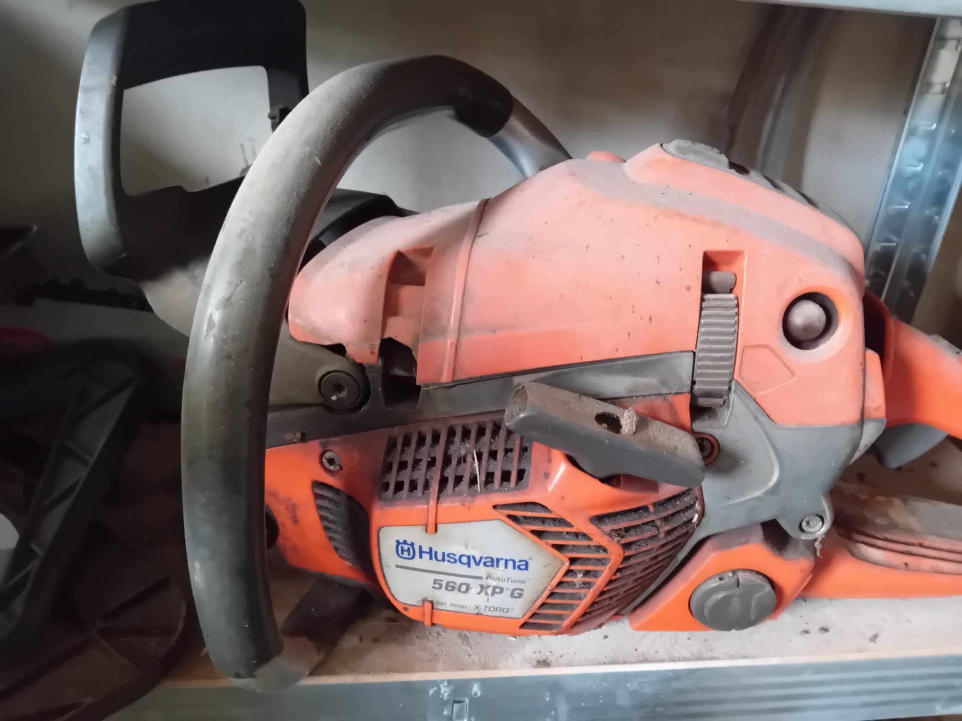

A ona P0 wymianie cylindra z tłokiem chodziła jakiś czas lepiej czy to nic nie dało
Wcześniej też były problemy z obrotami.
Po czyszczeniu i wymianie uszczelek gaźnika tak jak by trochę lepiej było.
Tera niby odpali i na dużych obrotach jakoś chodzi ale aby mniej gazu to głupie je gaśnie.
Nie da się wyregulować...no ja nie mogę.
Czyli albo lewe powietrze, albo gaźnik.
Nie oddawaj do tego serwisu, bo powie że złom, da 50zł a potem zobaczysz swoją piłę na OLX za 550 xD
Sam ocenił
Widział tłok i cylinder P0 rozebraniu
Zobaczyli ceny i taka była jego decyzja że nie będzie inwestował.

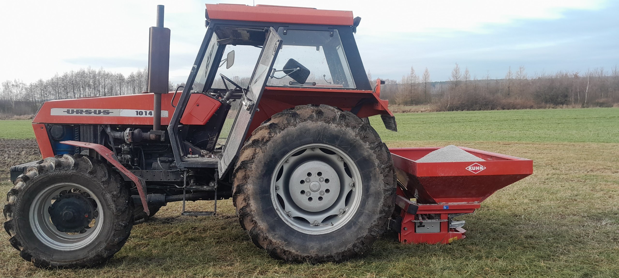

1 godzinę temu, Strongman napisał(a):
  O i skończył  siać kredę. Takiej suchej zimy dawno nie było
A skąd ty masz taki ładny ciągnik 😍 moim marzeniem jest mieć ale dwunastkę
A co do suszy to u nas nawet na bagiennych torfowych łąkach można suchą oponą przejechać,  o tej porze to można było łódko tam pływać zawsze
Edytowane przez marulekk
No mam z 97 roku,stary kupił kiedyś.
Ja kiedyś dałem swoją huske do serwisu powiedział że złom tak jak Rychu. Później z ciekawości dałem do wiejskiego naprawiacza - takiego miejscowego Ryśka. Ten mówi że faktycznie złom, no i jeszcze gaźnik ktoś podmienił bo jakiś chińczyk siedzi. W serwisie przy okazji diagnozy gaźnik oryginał za***ali.
W starych huśkach były dwa typy gaźników. Huśki i bodaj jama to się nazywało to ten drugi china był.

12Pafnucy napisał:
Wcześniej też były problemy z obrotami. Po czyszczeniu i wymianie uszczelek gaźnika tak jak by trochę lepiej było. Tera niby odpali i na dużych obrotach jakoś chodzi ale aby mniej gazu to głupie je gaśnie. Nie da się wyregulować...no ja nie mogę. Czyli albo lewe powietrze, albo gaźnik.
Uszczelniacze na wale jak regulacja nie pomaga, a jakby dusiła się przy dawaniu gazu to filtrek zasyfiony, nadłamany przewod paliwa, albo zasyfione siteczko co jest od spodu gaźnika na jedną śrubkę.
