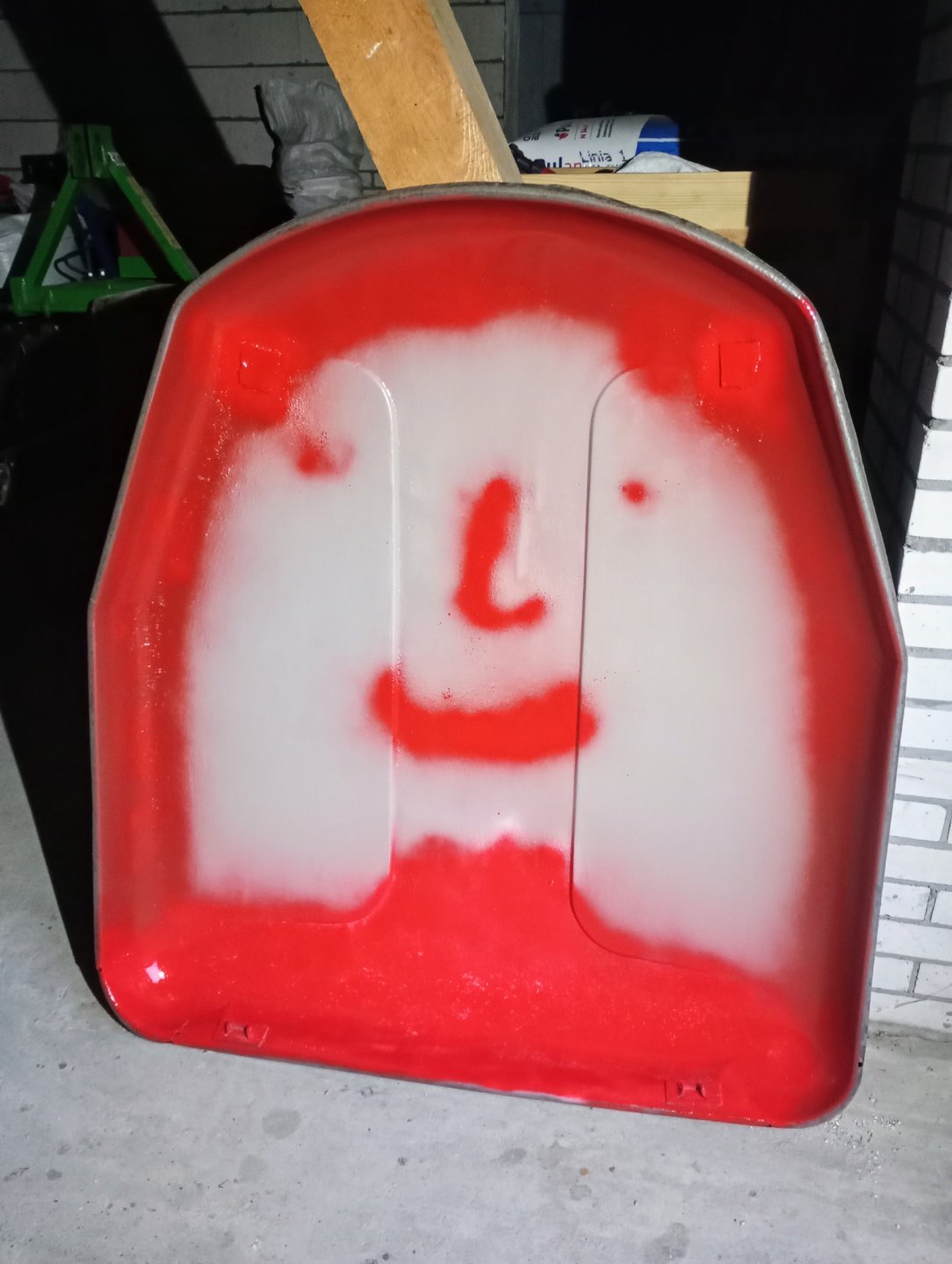

3 minuty temu, tytanowyJanusz napisał(a):
A mogłem iść na lakiernika do Pronaru... 🥹
No, Radkowi możesz już pomalować plonalke
