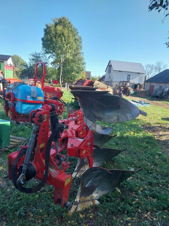

Dlaczego w tym pługu km80 skiby nie są równe
Dlaczego w pługu tak skiby się rozkalibrowały że każda inaczej stoi.oranie teraz to jak za karę bo pole wygląda jak by morze falowało.da się coś z tym zrobić czy nie tracić zdrowia na ten plug?
Bierzesz liniał np prostą listewkę nie wiem długą poziomicę i przykładasz do elementów roboczych i sprawdzasz.
Jak coś nie jest równo patrzysz i szukasz problemu.
Przecież ze zdjęcia nie powie Ci nikt co masz złe czy tam krzywe.
4 godziny temu, wojtal24 napisał(a):
bo to polski plug
i tak ma.
Nie koniecznie
Trzeba rozwinąć  żyłkę od pierwszej fo ostatniej skiby i tao jak kolega pisze wyregulować  lub szukać zużycia a po odkładnicy widać że już jakieś jest
Kolega ma taki 2 lata temu kupił ładnie orze równo tyle że ciężej idzie w stosunku do zachodnich
Polemizował bym, wszystko zależy od konkretnego modelu, konstrukcji, gleby, resztek czy roślin. Jak masz dużo resztek a mały prześwit i pług się zapycha to użytkownik nie wiele pomoże
12 godzin temu, krzysiek1979 napisał(a):
Śruby zabezpieczające korpusy są pokrzywione. Trzeba się teraz troche pomęczyć aby to powybijać. Pozmieniaj na nowe, i te co trzymają korpus z ramą też sprawdz.
O tego trzeba zacząć, miałem podobną sytuację w zagonowym Akpilu CZH - śruby zabezpieczające były nieco zdeformowane.
W dniu 19.10.2024 o 23:02, ŻakowskiSławomir napisał(a):
problemem polskiego pługa nie jest wykonanie, a użytkownik.
niewidomy to i najlepszym pługiem na świecie nie wykona orki poprawnie, a dobrze ustawiona unia potrafi bardzo ładnie orać.
Z tym że plug jak był nowy to orał jak marzenie aż się zastanawiałem po co ludziom te kvernlandy a teraz widzę że pług z 2017 roku orze gorzej niż stare kvernlandy.ustawienia są ciągle takie same bo pod ten sam ciągnik ale jak patrzysz na skiby jak byś chciał złapać poziom to każda jest w swoim świecie,jedna wyżej druga niżej,jedna lekko wystaje drugą się chowa
no to bierzesz liniał i do roboty, pisali wyżej- krzywe śruby zabezpieczające korpusy.
jeśli nie to, mogły się grządziele skrzywić.
jest też opcja że najzwyczajniej wybiły się luzy na jakiś tulejach przegubach itp itd. osobiście obstawiam tak jak koledzy wyżej czyli pogięte śruby od zabezpieczeń.
