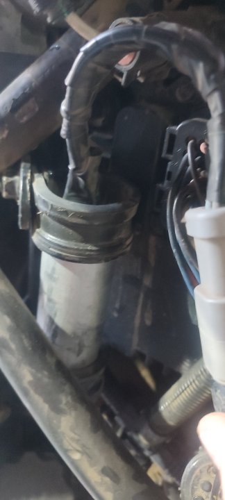

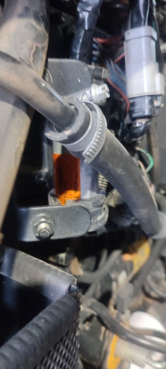

W moim Massey Ferguson 6460 mam problem z klima ja zimny to klima dmucha jak się rozgrzeje to ciepłym Zaczyna dmuchać. Dziś zauważyłem że co jakiś czas rozłącza i załącza klimę i mam jakiś jakiś czujnik czy coś takiego czy to ma związek z klima ? Czujnik na foto doczytałem że to czujnik moduł przepięciowy
To co tu widze na zdjęciu, chociaż trudno powiedziec co chciałes na nich pokazac, to kondensator rozruchowy. Tak czy inaczej, sprawdź jaką temperature mają rurki przy kompresorze, jedna powinna być mocno ciepła, druga mocno zimna. Skoro na początku dmucha zimnym, to może zawór od nagrzewnicy puszcza i nagrzewnica się robi gorąca i ogrzewa powietrze.
k**wa wielkie filozofowanie w układzie są dwa czujniki wysokiego i niskiego ciśnienia i jeżeli jest za dużo gazu to rozłącza ten wysokiego ciśnienia a jak za mało to rozłącza ten niskiego ciśnienia .zrób mostek na czujniku niskiego ciśnienia-ten na grubszej rurce lub na osuszaczu jak nie będzie przerywać to trzeba uzupełnić czynnik i po problemie sam  obsługuje u siebie 12 klimatyzacji i trochę o tym wiem

Nie prawda. Jeśli rozłącza mu temostat, to czujnik niskiego nic do tego niema.
bardzo rzadko uszkodzony termostat prowadzi do pulsowania ( bardzo częstego włączania )sprężarki natomiast niskie ciśnienie zawsze .Jeżeli termostat chcesz sprawdzić to również mostek na stykach kabli które dochodzą do termostatu i sprawdzić czy włączy się na dłuższy czas -sprawdzenie czujnika nioskiego ciśnienia o wiele mniej kłopotliwe
Ogólnie na wskaźniku temp to mimo pracy już temp trochę ponad niebieskie na wskaźniku i to może być powód rozłączania klimy ? A gdzie ten czujnik niskiego ciśnienia ?
chłodnica klimy zawsze jest pierwsza i nie ma nic wspólnego z temp silnika a  pisałem czujnik ciśnienia niskiego jest na grubszej rurce lub na osuszaczu -jak włączysz jest różnica w temperaturze cienkiej i grubej rury?
cienka musi być gorąca ta grubsza zimna
to już masz tabelkę ale zawsze nabijam według ciśnienia na manometrach różnica ciśnień pomiędzy ssaniem a tłoczeniem plus oczywiście termometr pokazująy bw czasie rzeczywistym
