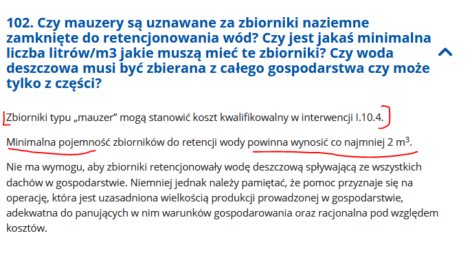

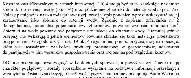

@Celownik07 tego mauzera to podpinasz pod poz. 74 zamknięte naziemne zbiorniki do retencji wody?
2mauzery zeby bylo 2m3 (chyba nie ma 1szt co ma poj. 2000l.?). w opisie napisz "zamknięty naziemny zbiornik z tworzywa sztucznego do retencji wody". czekam na odpowiedz/potwierdzenie czy moga to byc 2 zbiorniki po 1000L czy mur beton musi to byc 1szt co ma 2000l.
też wysłałem zapytanie, nawet wstawiłem zdjęcie mauzera aby wiedzieli o co chodzi 😄 głównie chodzi mi o to czy mogą to być 2 połączone ze sobą czy musi to być 1 zbiornik

12 minut temu, kat napisał(a):
Ale również piszą że minimalna pojemność zbiorników a nie zbiornika.
Interpretacja polskich przepisów to nic łatwego
mi łatwiej postawic 2 sztuki każdy pod inna rynne niż jednego takiego 2m3, no ale zobaczymy. szkoda 4 punktów tracic . najwyzej sie kupi taki XD :

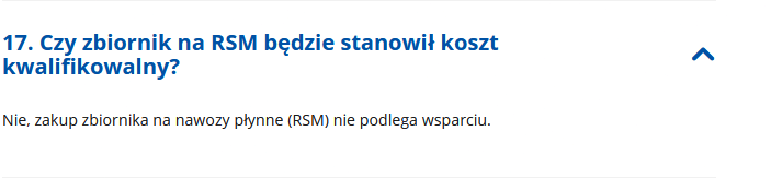

4 minuty temu, GRZES1545 napisał(a):
Ja jak już to wybrał bym taki w którym rsm mógłbym trzymać.
tylko nie mozesz nigdzie uzywac słowa rsm ani w opisie inwestycji ani na fakturze itd. a ze go zaadaptujesz potem to juz twoja sprawa.
a co one w ogole takiego maja ze sa pod rsm?w mauzerze ich trzymac nie wypada jak nikt nie patrzy? (nie wiem wiec pytam)

Wiesz, trochę tych wniosków mi doradca robił przez 10 letnią kadencję bycia rolasem😛 do każdej maszyny potrzebne są tabliczki znamionowe. Czy znajdziesz je na mauzerach? Wątpię aby która kolwiek firma wystawiła ci fakturę z numerem serii i tabliczką znamionową. Tak więc dla świętego spokoju ja bym odpuścił ten temat, bo potem po złożeniu wniosku o płatność i kontroli może się okazać, że nie dostaniecie zwrotu. A po drugie jak wymagają pod zbiorniki na paszę jakiś pozwoleń czy innego dokumentu z starostwa o braku pozwolenia na budowę to i tak samo może być z tymi zbiornikami na wodę. Już chyba był przypadek na forum, że dla kogoś odrzucili wniosek, bo na początku nie trzeba było pozwolenia na budowę a tylko zgłoszenie, a później że trzeba już było mieć pozwolenie na budowę
O tym to nawet nie wspominam bo dla mnie to oczywiste , ale jak już brać  na wniosek to taki sprzęt aby go maksymalnie wykorzystać jak sie da.
