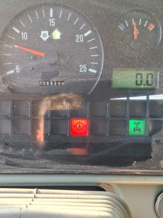

Witam, mam pytanie mój mf6270 powercontrol czasem szarpie głównie przy starcie z rewersu i pod obciążeniem a przy tym lekkim szarpaniu towarzyszy zawsze ta ikona nie wiem co może dokładnie znaczyć i czerwony trójkąt i po chwili gasną te dwie ikony, powiem jeszcze że nie zawsze  to się dzieję  raz będzie  ruszał łagodnie tak jak powinien(daje zdj)
