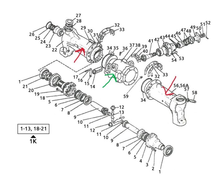

Zaznaczyłem na rysunku kolorami - nie chodzi mi o zwolnice tylko o te elementy zaznaczone na czerwono czyli mosty z obydwu stron przekładni. Jeśli wlewam olej do zielonej przekładni to czy on rozchodzi się też do czerwonych mostów? Na tych mostach nie ma śrub spustowych tylko ulokowane pośrodku więc tak logicznie myśląc to olej powinien też tam przechodzić po całości  - nie wiem dlatego pytam. Ogólnie dzięki za podpowiedzi.
