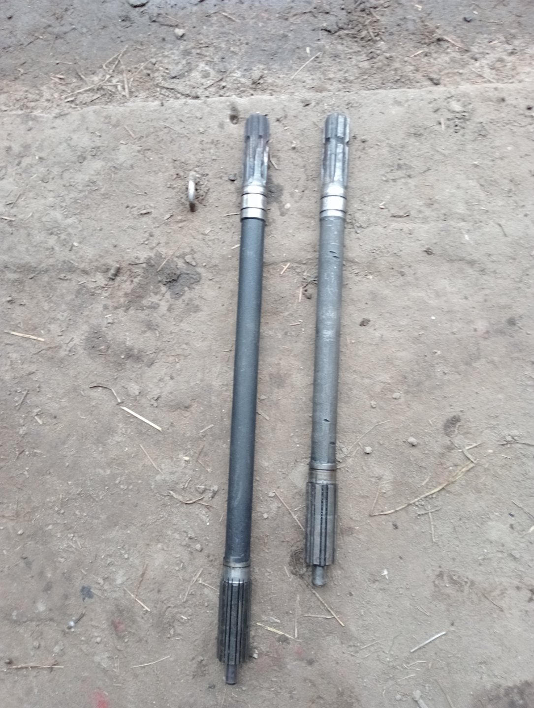

59 minut temu, bergman31 napisał:
Wszystkie C-330 i C-330M mają takie same obudowy tylnego mostu. C-335 ma korpus ale długość jest praktycznie taką sama jak w C-330. Natomiast ciekawie jest w przypadku C-325 i C-328. Korpus tylnego mostu jest inny niż w C-330 ale długość jest podobna. Natomiast aby wałek nie kolidował z zaczepem górnym, należy założyć przystawkę pasową (jest inna niż ta do C-330), która ma wprowadzony wałek WOM. Przystawka pasowe od C-325/C-328 ma ponad 30cm długości, więc wałek musi być odpowiednio krótszy.
C-328 ma o ok 20cm krótszy korpus tylnego mostu i o +/- tyle musi być dłuższy wałek.
Korpus tylnego mostu ma prawie taką samą długość ale w C-330 dochodzi jeszcze korpus pośredni, który na wysokości wałka WOM nie ma 20cm długości.
