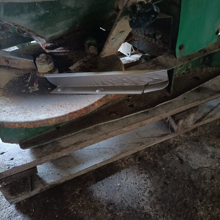

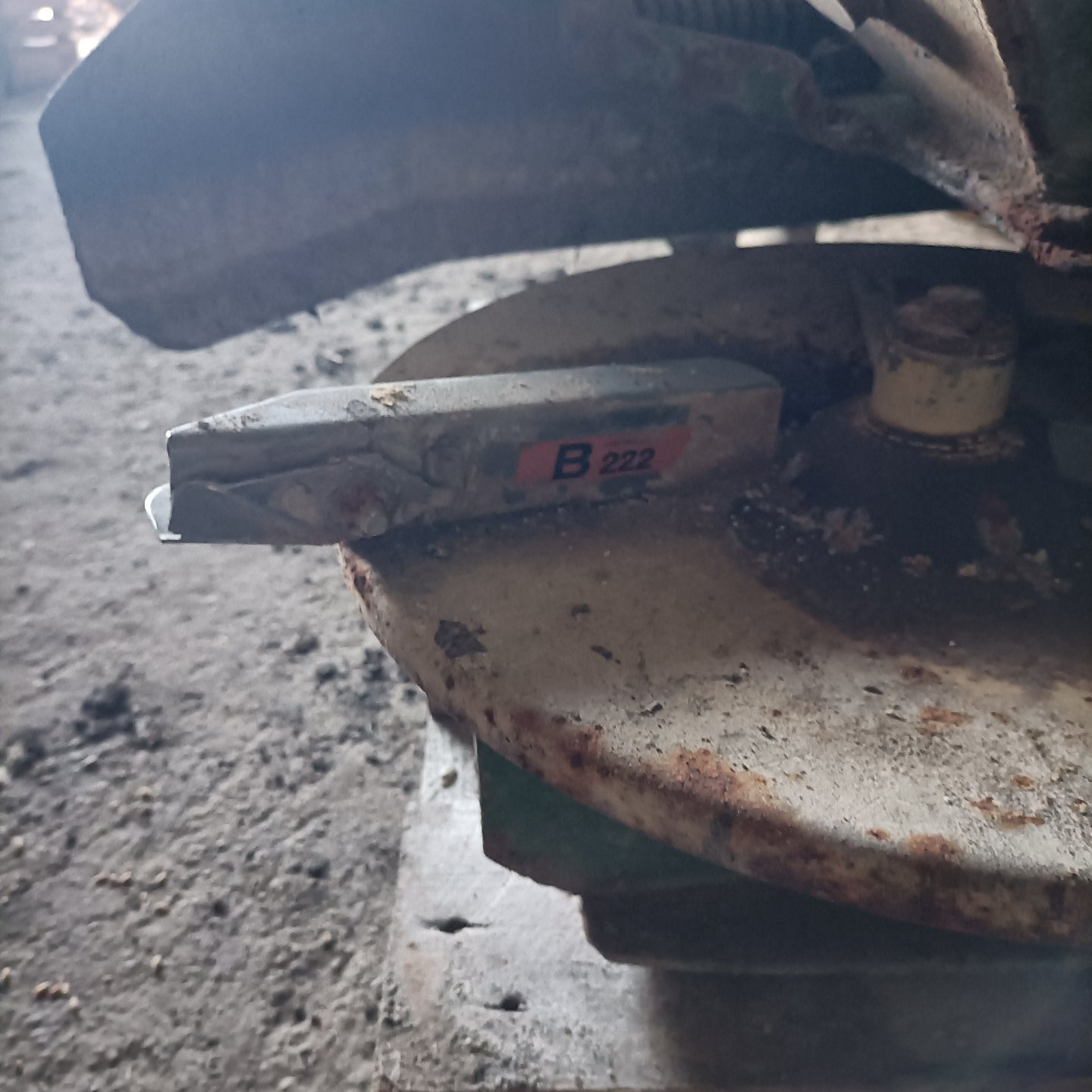

poszedlem dac psu jesc i patrze , o kurna stoi takie zielone ustrojstwo kolo domu, nadludzkim wysilkiem poszedlem tam , schylilem sie i patrze za ja mam inne lopatki. jedna jest krotsza-rowno z tarcza i temu rowno sieje..
