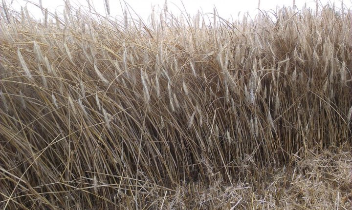

sąsiad zasiał na gównianej ziemi żyto 3 lata temu....... i co roku je kosi. Wpada na pole 3 razy. z nawozem z opryskiem na chwasta i z kombajnem w zniwa, żadnych uprawek! Wyglada ładnie..... ogólnie facet bardzo dba o uprawy a to taki experyment.....
jak to rozumieć  że  bez  jakich kolwiek  uprawek- to on tego nie  sieje tylko zbiera w  następnym roku to co w żniwa kombajn zgubi? to jak by  się dłużej zastanowić to jest  sposób  w tym  szaleństwie bo pewnie 2t/1ha przynoszą już zysk ekonomiczny-zupełnie  jak  farmerzy amerykańscy...nie ważne  w  jaki sposób nie  ważne  ile  byle tylko jakiś  zysk był... :D

A co do żyta sianego raz na 3 lata to tak jak napisałeś to co wyleci z kombajnu kiełkuje potem dostaje papu oprysk na chwasty i już... Co do plonu hmmm 2 tony bez problemu, skłaniał bym się ku 3-4t

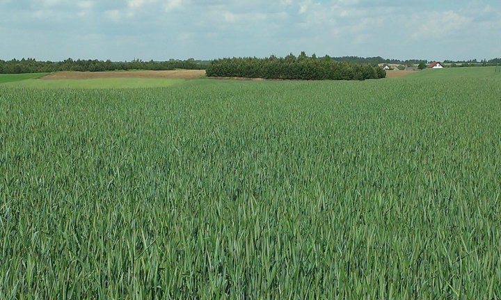

Podjadę zrobię foto. To bedzie trzeci rok nie wiem czy to będzie kosił czy co z tym zrobi zostawił pole jak ostanio... . Jak go spotkam zapytam dokladnie o plon.  Jeżeli chodzi o obsadę to powiem ze było dość gęste i równe.
JAk nie wiesz co zrobić to zrób zdjęcie policz obsadę pędów na m2 to się  coś wymysli..

Strasznie dużo całkiem pustych miejsc. To azot nie wiele na nie pomoże, ale w ramach eksperymentu ja bym poprowadził tą uprawę równolegle z tą lepsza, może tylko na fungicydach bym poluzował.
Ja już myślałem nad tym, aby to wiosną zaorać pod coś innego, ale jednak zdecydowałem, ze zostawię to do końca aby zobaczyć jak kłosy będą wyglądać, bo tutaj jeszcze nikt nie uprawiał hybrydy. :)
Na piewszym zdjeciu fajnie na drugim.......
Słuchaj orkę wybij sobie z głowy. Widać że piach jak cholera. Zasiejesz coś jarego przyjdzie majowa susza i zbierzesz 1t/ha Z tego żytka możesz spokojnie 4t uciągnąc. Choc mogę się mylić bo nie masz fotki z bliska.....
