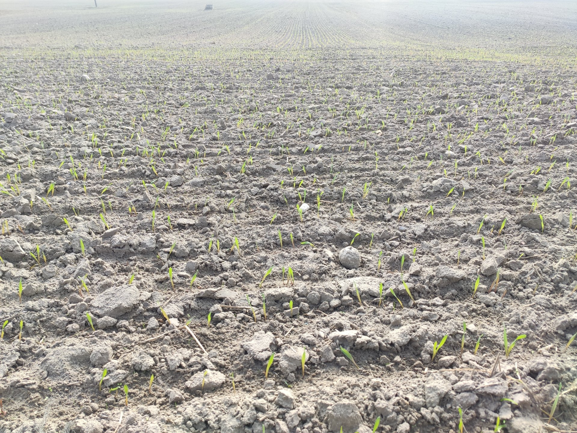

Nasiona weszły na głębokość 3-4.5 cm że względu na piaszczysta ziemię i swierza orkę nie dało się plycej mogą być problemy ze wschodami i krzewieniem się przy takiej głębokości?
8 godzin temu, slawekz1975 napisał:
pare lat wstecz 10 pazdziernika zasialem 2,2js na ha zyta z kws dalo rowne 8t z ha z 5 klasy
Termin siewu dość wczesny, więc jeżeli nie będzie jakiejś bardzo chłodnej pogody jesienią to bedziesz miał szczote na polu. Podczas ratowania plantacji przyłóż się solidnie do robaków i chorób grzybowych, a już koniecznie do zabiegu T1 pod kątem chorób podstawy źdźbła. Azotu nie ma sensu opóźniać i syp wiosną jak najwcześniej ale jeżeli plantacja będzie gęsta to nie dawaj saletry tylko coś co ma mniej formy saletrzanej, na przykład saletrosan, saletromag czy chociażby rsm.
No i oczywiście pełne skracanie. Nie wiem jakie nawożenie zastosowales przed siewem bo dostęp innych makroskładników również jest ważny pod kątem utrzymania tak gęstej plantacji. Na samym azocie predzej się wywali niż po bogatym nawozeniu we wszystkie potrzebne składniki

rozumiem że to odpowiedź do mnie... :)
Taki szkolny błąd zrobiłem! Zamiast wyniku wagi z próby kręconej mnożyć x40 żeby otrzymać 54kg/ha, pomnożyłem własnie te 54x40 i otrzymałem wynik z wagi 🤦‍♂️🤦‍♂️
Dopiero na drugi dzień przy próbie kręconej i siewie populacji się zorientowałem, choć podczas pracy na polu już mi było coś nie tak że chyba za mało ha zasiałem z tych 6js które zakupiłem.
Nic - błędy człowieka uczą
Pod korzeń nic nie dostało nawozu.
Czy dobrym rozwiązaniem byłoby przejechanie bronami zaraz po wschodach?
Jak zabronujesz po wschodach to możesz jechać siać drugi raz
Norma wysiewu zwiększona o 10%, rekordu nie będzie ale tragedii też nie. Przyłóż się do zabiegów ochronnych a coś z tego będzie.
