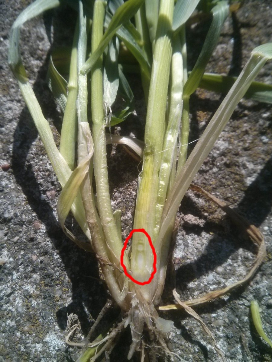

Witam, pierwszy raz będę stosował skracanie, chciałbym się dowiedzieć kilku rzeczy (szukałem na forum i czytałem o tym, ale dla pewności...) w załączeniu przesyłam zdjęcie z dzisiejszego obchodu i tak... czy to już zaczyna pojawiać się pierwsze kolanko? (zaznaczenie) Skracanie powinno się zastosować, gdy kolanko znajduje się na wysokości 1 cm nad węzłem krzewienia, tak? Czy wystarczy, aby pęd główny miał to kolanko na wysokości 1 cm, czy trzeba poczekać aż inne pędy "podciągną" kolanko na wysokość 1 cm? I czy można zastosować zabieg odchwaszczania na krótko po zabiegu skracania? Czy to będzie za duży stres dla rośliny i warto odczekać trochę? Z góry dziękuję za odpowiedź i pozdrawiam!

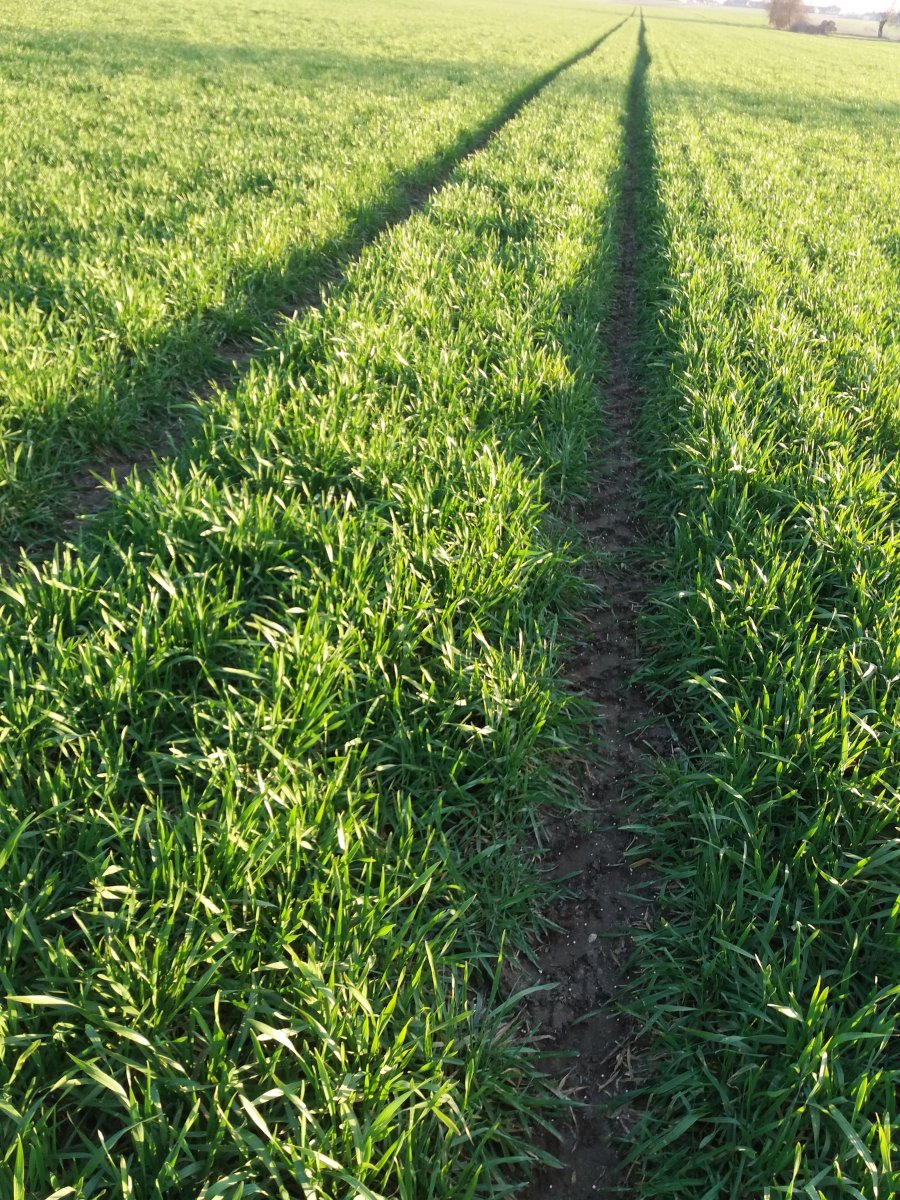

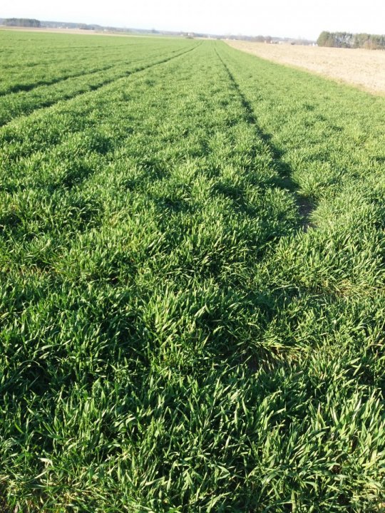

Jak narazie wszystkie zboża u mnie są w kapitalnym stanie. Tutaj pszenżyto-

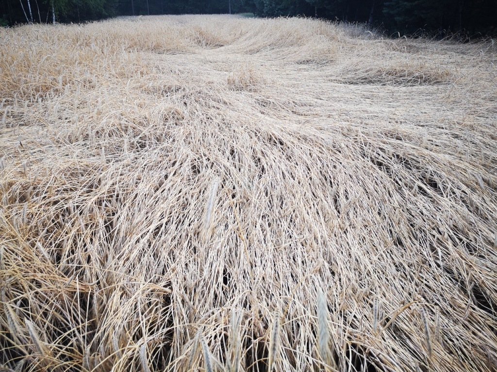

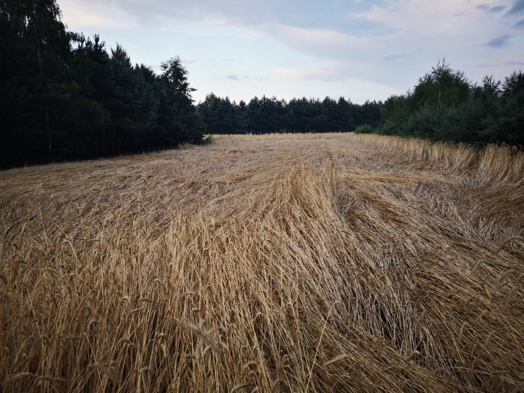

      Witam , jak w tytule mam problem z żytem , sieje je dopiero 2 raz w życiu ponieważ ziemie mam klasy 3 i nie opłaca mi się siać żyta , w tamtym roku wziąłem w dzierżawę 6 ha pól 4 i 5 klasy i zasiałem żyto, w tym sezonie znów było żyto i problem nadal ten sam a mianowicie brak ziaren w kłosach. Nawożenie dosyć bogate 100 N , oprysk fungicydem i nadal to samo. Zdarzają sie kłosy jak dłoń a niekiedy nie ma w nich ani jednego ziarna , lub 2 albo 4 ziarenka w kłosie . Praktycznie nie ma kłosa takiego , który cały byłby ziaren, zazwyczaj 4-6 ziarenek a reszta kłosa pusta. Z moich obserwacji wynika że te ziarna są poprostu nie zapylone bo z tego co wiem żyto jest obcopylne. Jak temu zaradzić ? Czy żyto hybrydowe załatwi sprawę ?
