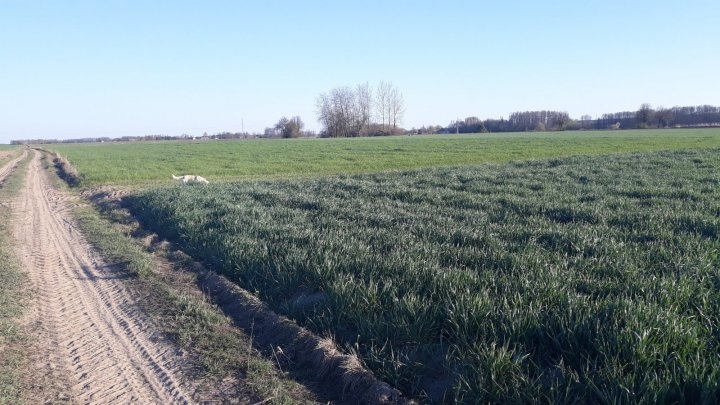

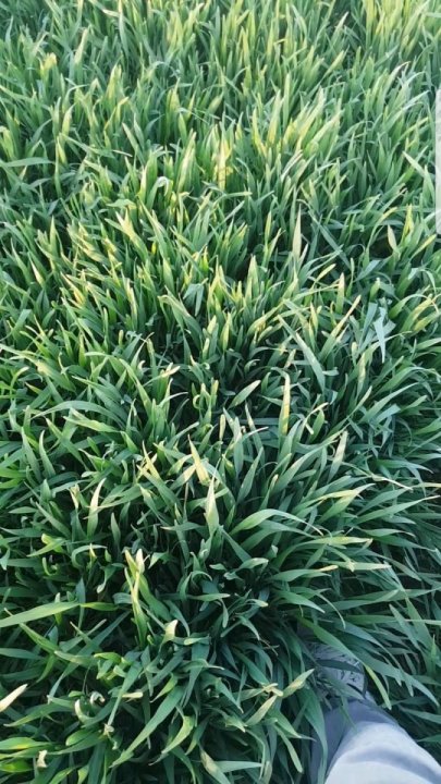

U mnie na jednym polu już zaczyna się objawiać susza, rośliny pobladły i widać niedobory ale to ciekawe, że tylko na jednym polu, na pozostałych żyto trzyma formę.
Coraz bardziej się zastanawiam, czy jechać z drugim azotem na siłę mimo suszy czy jednak odpuścić ten temat. Jak spadnie deszcz pod koniec maja to na azot i tak będzie za późno bo już plonu nie zbuduje. A może teraz zrobić ze 2-3 zabiegi mocznikiem dolistnie w odstępach co kilka dni? Najpierw planowałem, że nie będę sie bawił w dolistne dokarmianie ale warunki powodują zmianę planów...
Zasialem tydzień temu azot, wczoraj poprosiło, przemieklo centymetr. Mój jeden kawałek też lichy, tylko tam było późno siane i ziemia zaniedbana. Dałem też saletrę, ale myślę prysnąć je mocznik+siarczan magnezu+ jakies mikro

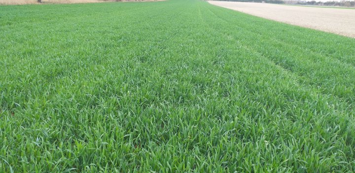

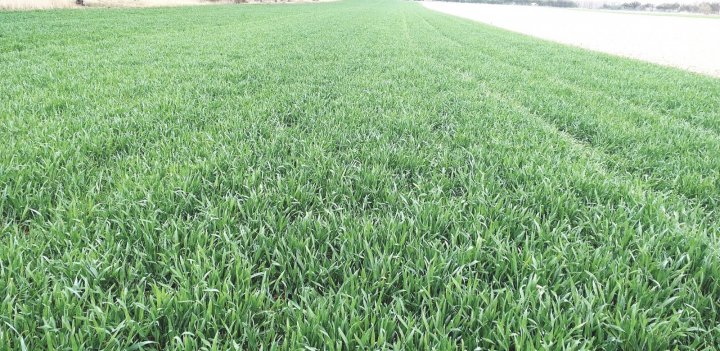

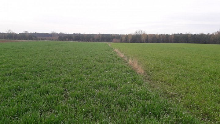

Tak moje bono wygladalo z 2-3 dni temu A dziś już kolor zmieniło na ciemny zielony. N2 podziałalo szybko ( tydzień czasu będzie od saletra 200 kg/ha)
Teraz wygląda podobnie jak na zdjęciu nizej ( zdj to samo tylko efektem poprawiłem na wyglad terazniejszy żyta)

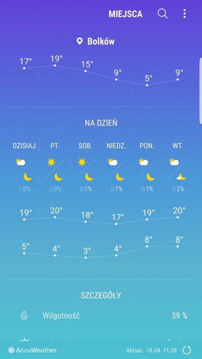

U mnie prognoza na kolejny tydzień wygląda tak jak w załączniku. Na piaskach po tym tygodniu nie zostanie już chyba kompletnie nic. Zrobiłem wczoraj zdjęcie kilka działek dalej u znajomego, widok aż przeraża. Wody, wody i jeszcze raz wody.

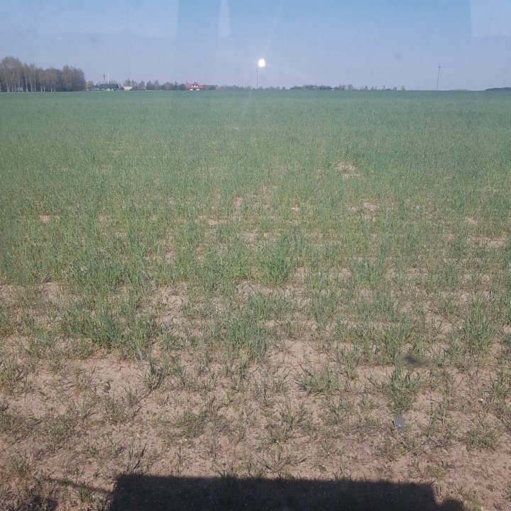

U mnie wygląda podobnie jak twoje po jednej dawce azotu. Od miesiąca nie padało i dałem sobie spokój z drugą dawką. W takiej suchocie na pewno składniki są wolniej pobierane i na pewno nie zostaną wypłukane i mozliwe ze z poprzedniego suchego roku zostało sporo azotu.
U sąsiadów, którzy ubogo prowadzą żyto to juz praktycznie wyschło, u mnie trzyma sie zadziwiająco dobrze. Tylko na jednym kawałku zaczęło strasznie blednąć, ciekawe co tam siedzi bo po analizach jest to podobne stanowisko do pozostałych i było tak samo nawozone a na dodatek stanowisko po grochu a wygląda najgorzej ze wszystkich pól.
