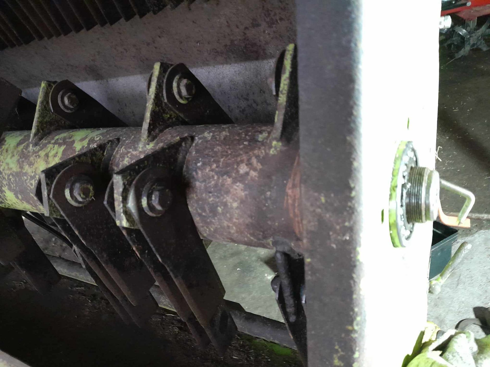

Czy ma ktoś jakiś patent na wyjęcie łożyska z rozdrabniacza słomy?
Nie da rady podejśc ściągaczem a od środka jest zbyt mało miejsca aby czymkolwiek je wybić.

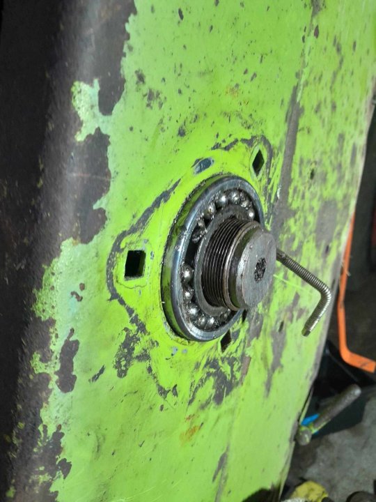

też o tym myślałem aby rozciąć, wyjąć kulki z łożyska, wyjąć zewnętrzną tuleje łożyska i później wyjąc wewnętrzną tuleję już małym ściągaczem.
Spóbuje tak jak kolega Stodoła napisał czyli przyspawać śruby a ja nie pójdzie to kątówka wkroczy do akcji.
Dziękuję za wszystkie odpowiedzi. Pozdrawiam.
Oj lekko to wcale nie musi być. Popuścić nakrętkę tak aby było równo z krawędzią tulejki, dopasować rurę i pier... Wcześniej możesz trochę podgrzać albo przynajmniej penetrant. To jest tulejka łożyskowa, sprawdź czy możesz kupić, przeważnie są łatwo dostępne. Łożysko ma stożek ( oznaczenie K na bieżni wewnętrznej)
Już widzę że się tak nie da, trzeba przez nakrętkę albo poświęcić tuleję ( jest łatwo dostępne wraz z obudową ).

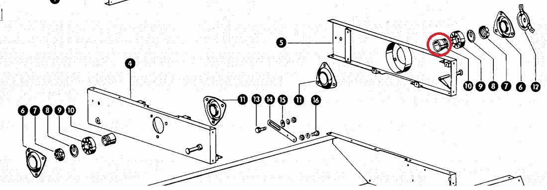

Łożysko wygląda tak jak w tym temacie:
