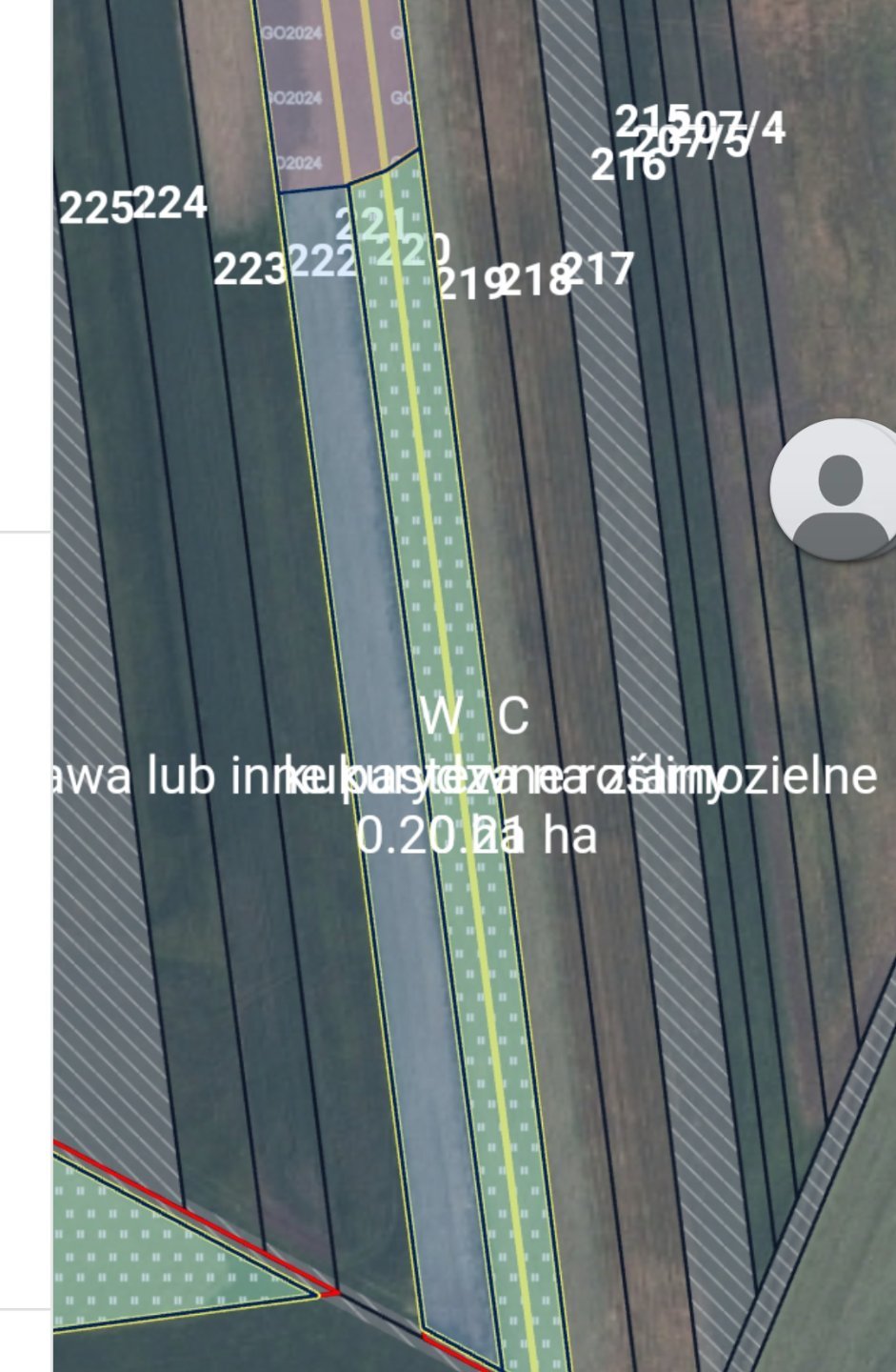

Mam przed domem uprawę 25 arów porzeczki tylko w tym roku kilka rzędów skasowałem aby na jesieni wsadzić odmłodzona. Teraz by to wyglądało tak że od prawej do lewej mam: porzeczka, ziemniaki, porzeczka, łubin na zielony nawóz. To wszystko na tych 25 arów.
Moje pytanie brzmi: Muszę wszystko z rozdziałem na uprawy pomierzyć i wprowadzić czy jest jakaś forma warzywnika czy coś takiego aby cały obszar zaznaczyć? A może odpuścić zgłoszenie tej działki do dopłat w tym roku?

Ja taki warzywniak zaznaczam jako uprawa_mieszana

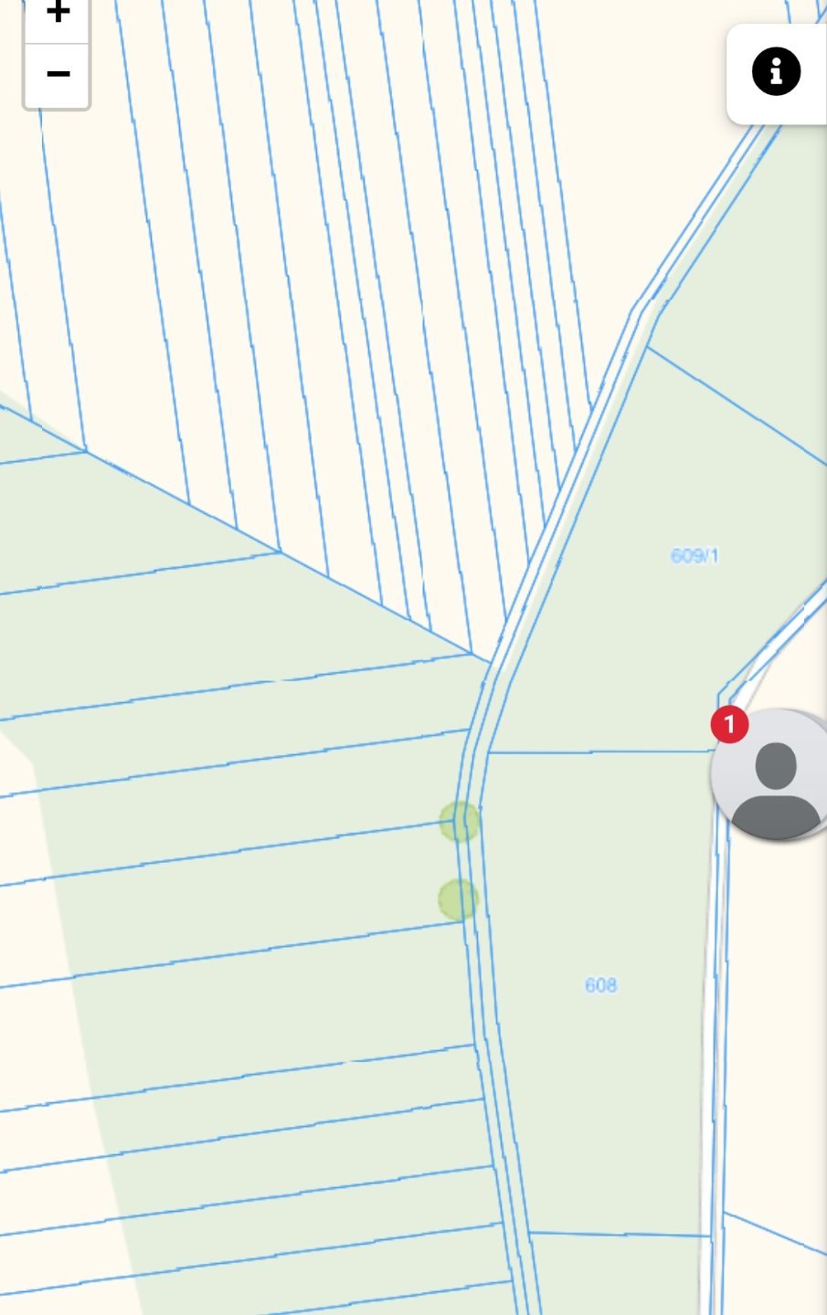

U mnie taka sytuacja ze zaorałem tuz i na jeden stronie mozna zaznaczyć np. pszenice a obok już nie. Są to dwie rozne dzialki ale obok siebie i obie użytkuję. W tamtym roku część juz byla obsiana kukurydza i teraz została reszta obszar nie kwalifikuje sie na Gaec 2 nie wiem o co tu chodzi
Czyli co teraz z tymi rencistami u mnie co pozabierali swoje stare tuzy które robili okoliczni mleczarze i poddawali dla jakichś Bambrów którzy wszystko poorali potalerzowali i kukurydza w zeszłym roku rosla? Na wszystkich jest nałożona ta siatka gaec2 bo u mnie same torfy? 😂 Podpowie ktoś co teraz będzie z tymi działkami tuzy jak cos nie na N2000. Coś czuję że będą jaja :)

Masz screna jak wygląda ta siatka na mapce?
https://gaec2.iung.pl/
Tutaj znajdz swój obszar i zakreskowane oznacza że działka jest objęta gaec2.
No w końcu widzę na tej mapie. Na żadnym polu tego nie mam a kukurydzy nie idzie zaznaczyć na tej działce. Jutro jade do agencji się spytać bo może trzeba wysłać wniosek z błędem.

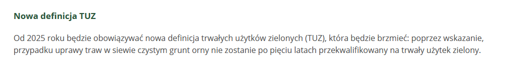

Co znaczy siatka TP4
Tuz potencjalny czyli 4 lata z rzędu deklarowałeś coś co może stać się tuzem i jak teraz zadeklarujesz tuz to już tak zostanie
