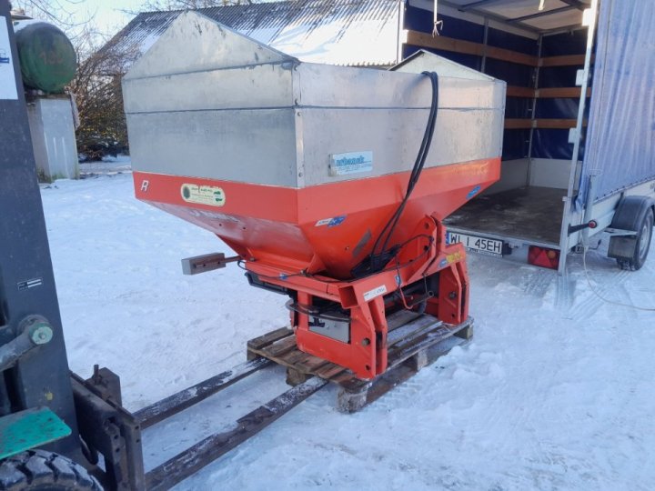

      Witam.Jako że nastąpiła ta wiekopomna chwila i trafił się zakup Raucha MDS-a w perfekcyjnym stanie to chciałbym Was prosić o podpowiedzi jak ustawić łopatki na talerzach? Są tam tylko cyberki 1 i 6 oraz na grzebieniach tych co się wysuwa AR i BR .
      Chciałbym siać saletre na 15m i jak to ustawić ?
      Jak u was jest to ustawione?
