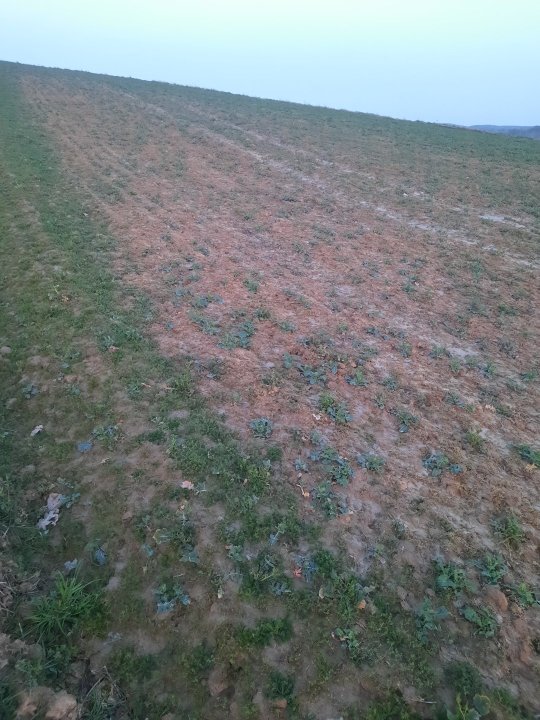

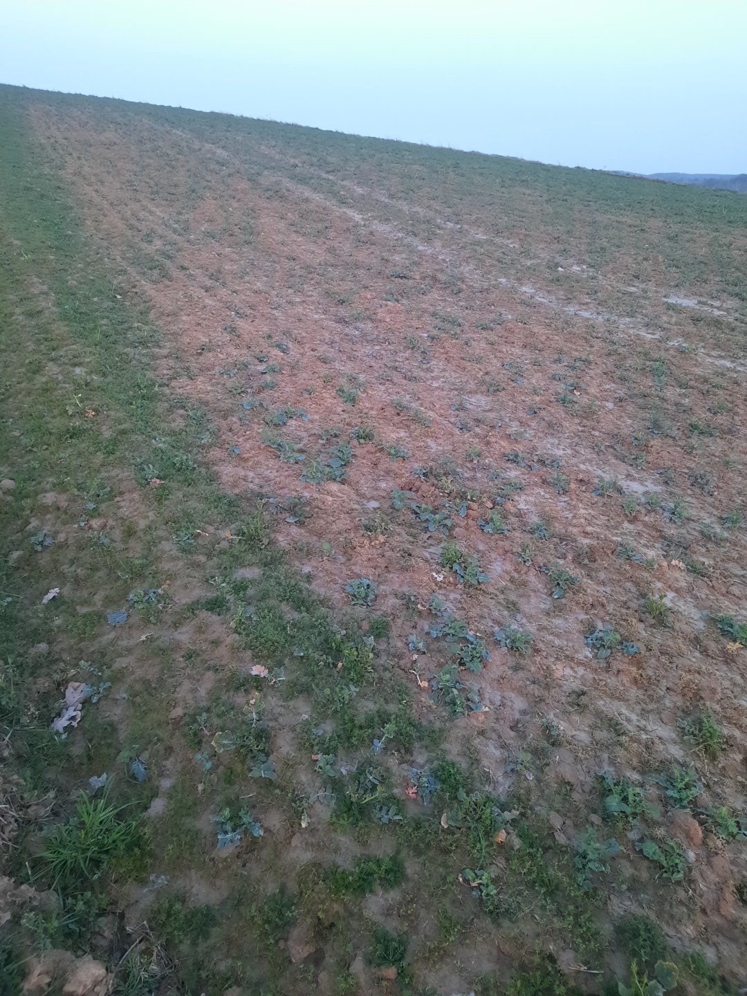

Chłopy jest jeszcze sens jechać z saletrą po świętach w rzepaku?
Pole bardzo podmokłe, część wymiękła, na cześć wysiałem ręcznie. Teraz powinno dać się wjechać
Wrzuc zdjęcie
