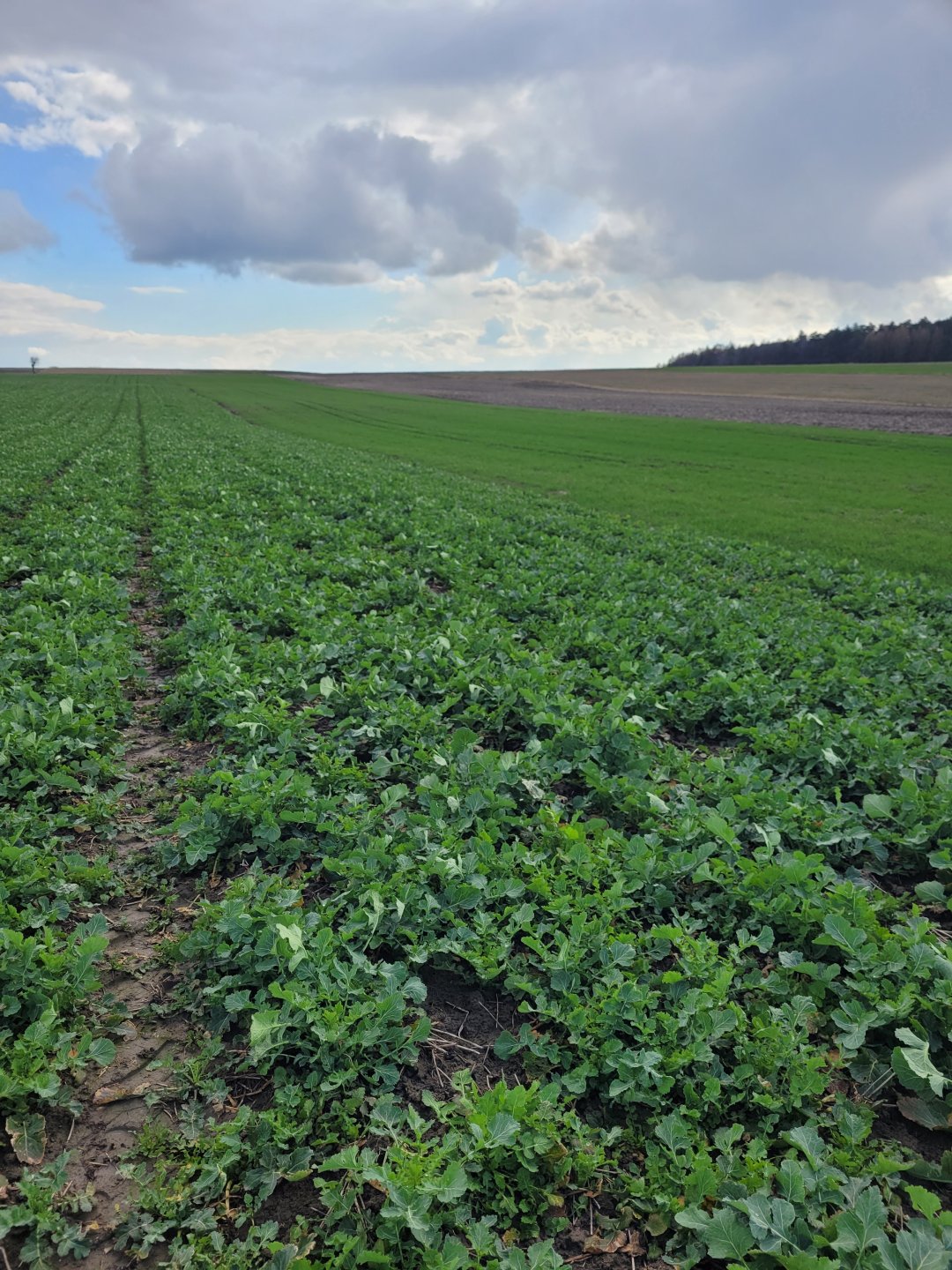

Pryskałem w fazie 4 liści, metazanex 1l + navigator 0,3l. Warunki pogodowe nie pozwoliły na wcześniejszy wjazd. Azot zakończony 16.03 ledwo udało się wjechać, w tym tygodniu może uda się wykonać w końcu T1 plus robak. Wcześniej bagno z możliwością wjazdu jedynie w czasie mrozu.

Wydaje mi się że trochę mało metazanexu jak na taką fazę
A co za spektrum chwastów bierze metazanex wobec navigatora? Co da Ci nawet 3 litry jak sucha ziemia? Takie czcze gadanie.... Przeciez on głównie doglebowo działa albo nie zadziałał.... Navigatora znów głównie namiętnie,jesień była długa,mokra to wtórnie chwasty zdarzyły powschodzić i tyle
nie gadaj głupot bo przetacznik i gwiazdnicę pięknie kosi powschodowo

Przetacznik piętro niskie,no gwiazdnica bardziej problematyczna,ale do koszenia przytulia chaber mak tego nie załatwi matazachlor,podobnie jest z bodziszkiem... To jest dobre rozwiązanie z chlomazonem,ale że siejemy na mozaikach czy słabszych glebach to się go boimy...druga sprawa że taka mieszanina po siewnie plus rsm to jest dużo bardziej skuteczna niż powschodowo,i jest czas aby zdarzyć poprawić czy korvetto czy navigatorem o to mi chodzi
