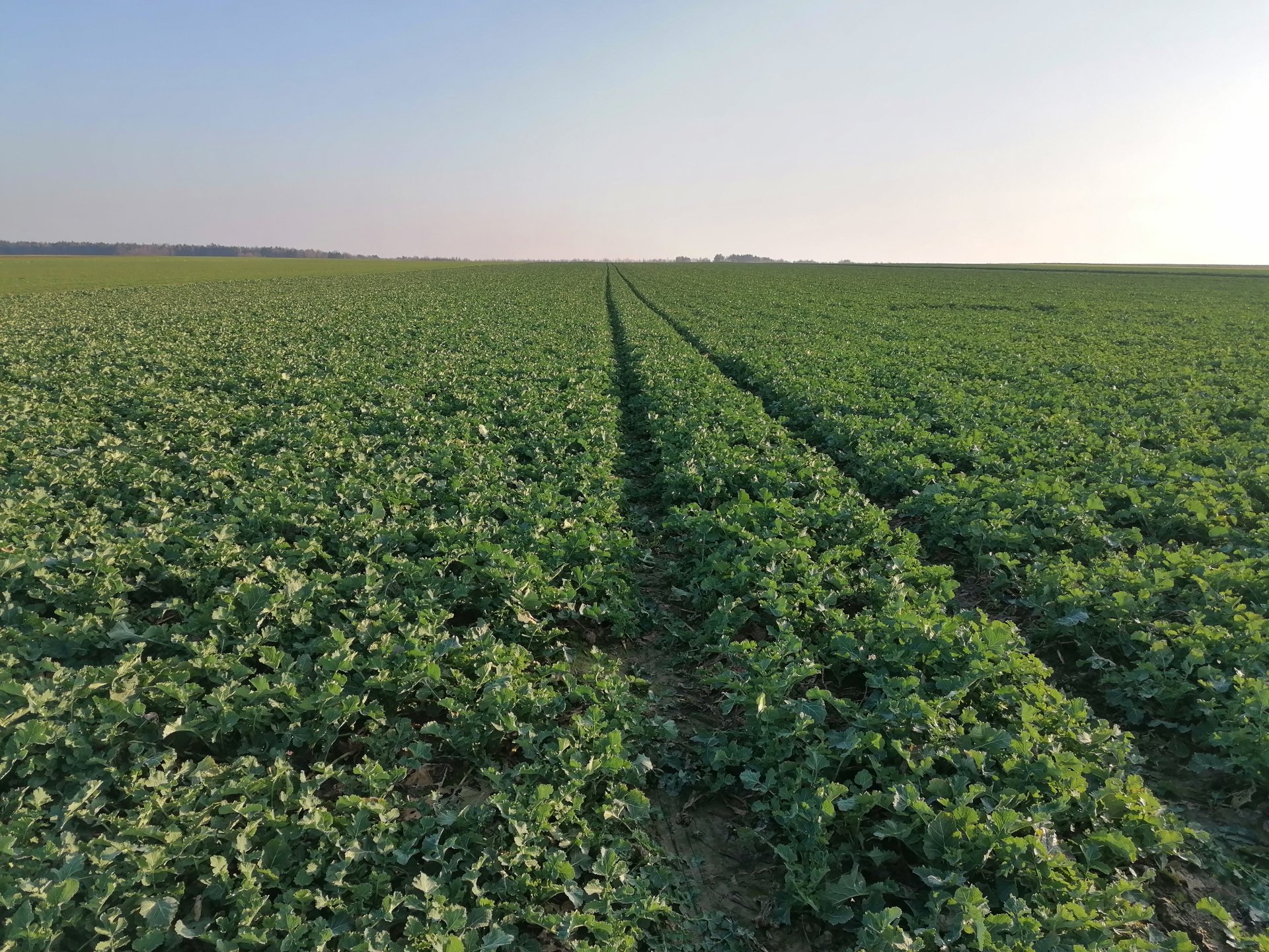

Rok temu przegapiłem nalot chowacza, łodygi miałem po 5-10 razy skłute. Mało która roślina była bez larw. Nie wygrałem może codow ale średnia 4t przekroczyła, co mam być to będzie, I nie mam zamiaru latać po 6 razy z opryskiem bo robaczki gdzieś siedzą , połowa marca a tu zaraz będą po 2 zabiegi na robaka zrobione u niektorych 🙆‍♂️
U mnie już w fazę pąka wchodzi rzepak. Przez 3 kolejne dni przymrozek będzie nocą. I jak to Grześ pisał już ciachnelem 2x wiosna na robaka. Rzepak wygląda nieźle narazie, co będzie czas pokaze
