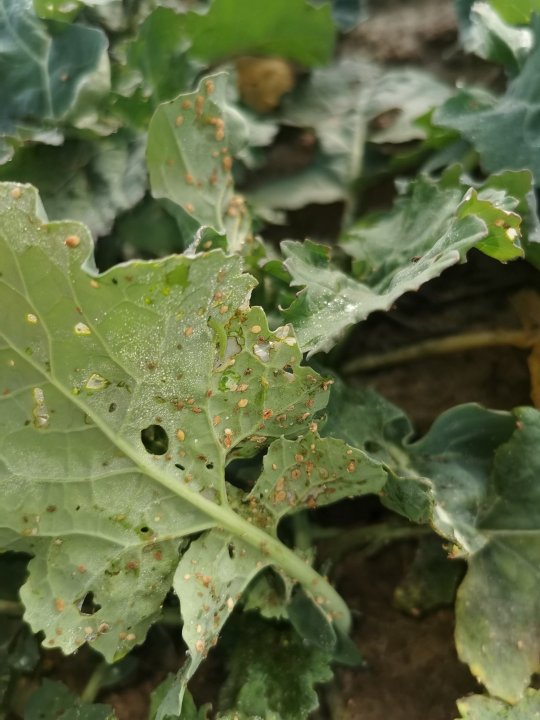

Jest sens wgl pryskać rzepak jeszcze na robale? Może trochę jest mszyc, lekkie ślady żerowania śmietki chodź gąsienic nie widać i się zastanawiam czy wgl jest sens walić 100zl na jesień w wiadomo co skoro od soboty pogoda ma się popsuć.
do tych zabiegów sprzed paru stron dołożyłem jeszcze jeden i mam nadzieję ostatni czyli cypermetryna (bo i tak jedzie opryskiwacz)+aminoverva+resztki boru coby nie stał do wiosny+azot tak troszkę ponad 10kg na ha. Zobaczymy co wyjdzie na wiosnę.

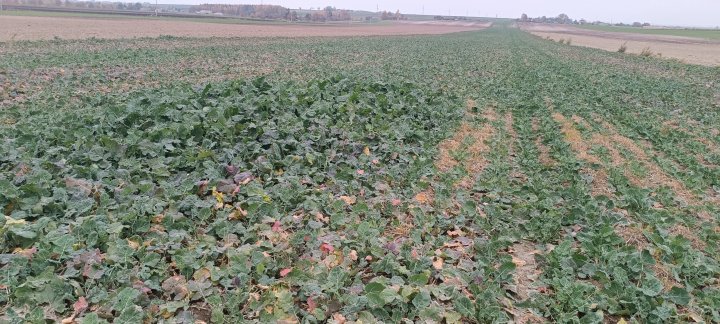

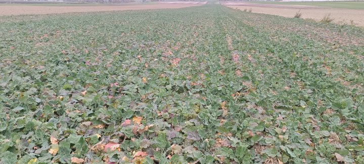

W okolicy coś dziwnego się dzieje z rzepakami które były wcześnie siane i wyglądały kozacko. Zaczynają zółknąć, liście zasychają ogólnie wszystkie kolory tęczy, co to może być ?
Możliwe że będą mocne niedobory szczególnie N. Jest zimno, słaba mineralizacja i małe uwalnianie z resztek i się zrobiły głody. Inne z przyblokowanym fosforem po serii przymrozków
