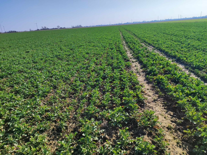

0,25 ha wysiałem ręcznie, reszte dało się wjechać , przejebane mieli kiedyś . jakby był hektar bym nie siał
Też mnie ciekawi , jakim cudem  tam nie idzie wjechać
1 godzinę temu, tommy66692 napisał:
Toż tu sucho
Tak się wydaje, to jest 3a . Do połowy pola może by przeszło ale koleiny by zrobił. Nie mam ciągnika z napędem do rozsiewacza więc nie ma opcji wjazdu, musisz mi zaufać na słowo, tak wygląda poprzeczniak i 1 ha pola.
Bez napędu lipa, ja bym rył koleiny byle zasiać, sąsiada dobrego niema, u nas większość już sieje dużymi traktorami 100-200 km
Akurat w rzepaku to jedne koleiny 10 m długości, na kikudziesięciu ha, w pszenicy w ścieżkach z 25 m by sie nazbierało, oraz 60 m na przejeżdźie między ścieżkami, było trzeba minąć mokre miejsce przed poprzeczniakiem, w ściężkach dużo twardziej i suszej , no i szerokie koła
