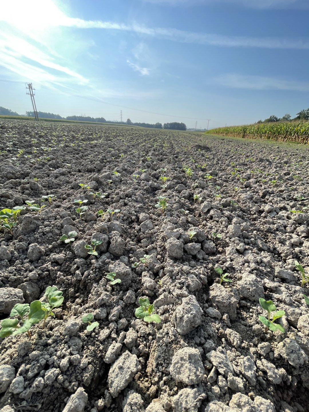

Mam pytanie. Rzepak siany 30. 08 dwa dni później zlewa , skorupa i nie może się przebić.Po orce ładnie uprawione, zasiane,sucho. Czy gładkim wałem (do ziemniaków) rozkruszając wierzchnią warstwę pomogę czy dać sobie spokój. Nie ma nic do stracenia. Chyba, że czekać.
Lekka brona
Zalezy jak to pole po orce wyglada. Sasiad probowal, to po zlewie orka osiadla i ma fale wzdłuż i większość tego walu szla mu w powietrzu bo sie opierala na tych gorkach😂 finalnie i tak nic to nie dalo i przesial kilka dni temu.
Ogolnie gdyby teraz poszedl dobry deszcz i rozmoczyl ta skorupe to wyskoczy sam. Mialem tak. Ale nie ma zadnych zapowiadanych opadow...

Samsung , czyli za płytko zasiałeś , ja troszke przsiewałem , to na 4 cm żeby wzeszło na glinach
1.5 cm gdzieś posiane beż zagarniaczy. Za to piękne samosiewy i inne badziewia sobie radzą
Jakm tak posiałeś to bez deszczu niema szans dobrze wzejść, na piachu by był , siej tak jak zboże na 3 cm i żeby 5 dni nie padało po zasianiu,
Ten siany 1 września w 90 % juz na wierzchu , jutro wszystko bedzie
