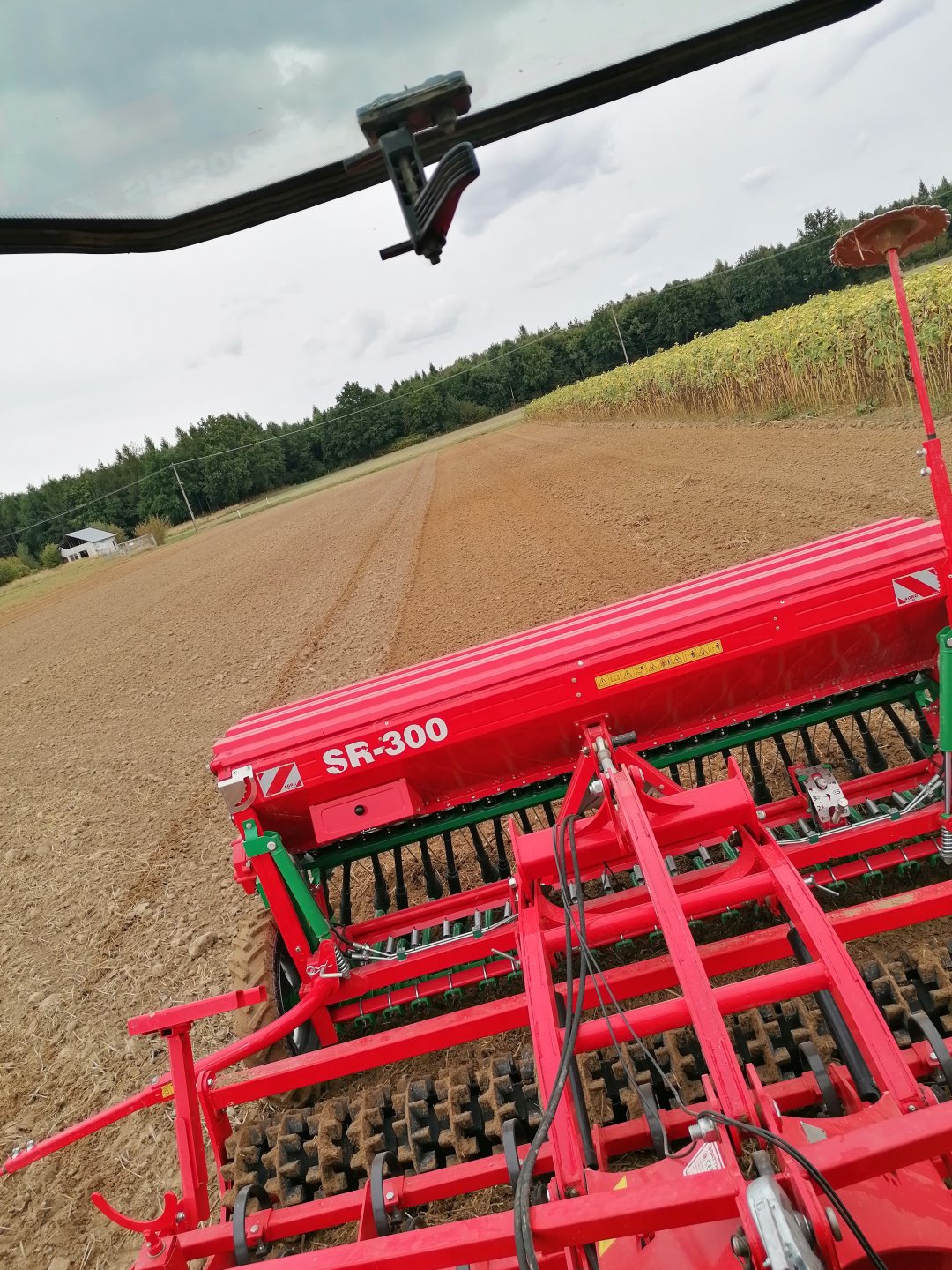

Głębokość siewu, jest super utrzymana, tylko kółka zagarniające za redlicą nie wszędzie poradziły sobie z dobrym przykryciem nasion co jest widoczne na zdjęciu. Wczoraj spadło 14mm, siane w wilgotną, miejscami bardzo wilgotną ziemię.Trzymam za słowo, bo jak wszedłem na pole to trochę mina mi zrzedła.
45 minut temu, Tomek90 napisał:
Jakim sprzętem robione??
Czajkowski ST + Kverneland Optima.

co to za wał ? to żeliwo czy jakieś tworzywo ? Nie zakleja się to ? Mam pakera to w wilgotna glebę masakra, co hektar obowiązkowo postój i czyszczenie.
Wal crosskill, gumowy albo żeliwny.
Crosskill gumowy, przy takich warunkach jak na zdjęciu nie zakleja się. Jak jest bardzo mokro to potrafi się oblepić. Ale nie przeszkadza to w siewie, cały czas się kręci i na koniec pracy czyszczę. Ale w takich warunkach to za często się nie sieje.
