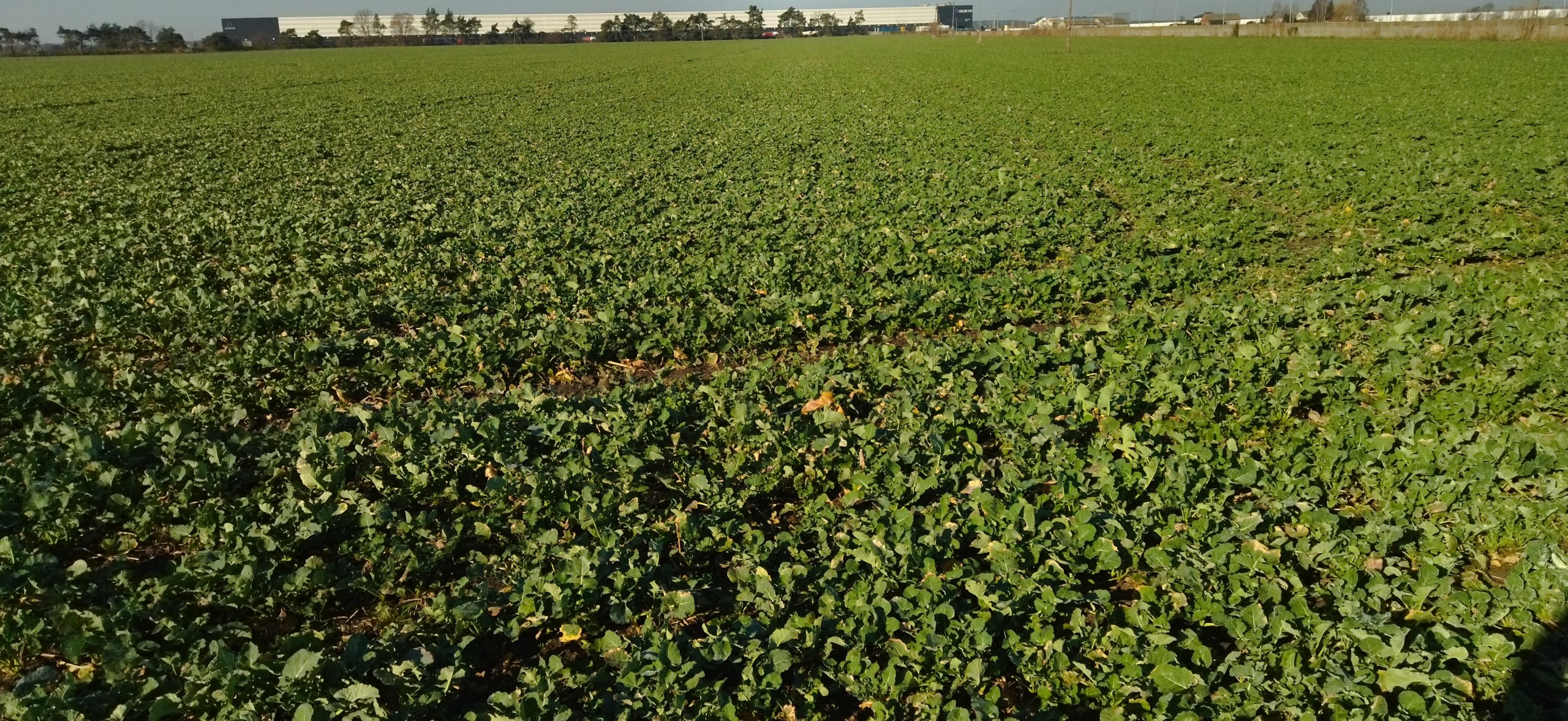

ładny ale za szybko startuje z jakiego rejonu polski jesteś ?
Wschodnia część Lubelskiego, u mnie to nie ma warunków do nawożena. Błoto po kolana. Rzepak zaczyna ruszać, niby na 1 dawka azotu tj. Saletrosan 300kg/ha ale kiedy... Z prognoz wynika że może pod koniec tygodnia.
 Centrum. Odmiany Pt 303 i 314.
No za szybko. Ale taki rok.... Pewnie w tym tyg jeszcze nalot chowacza będzie.... Żółte naczynie dzisiaj wystawiłem
