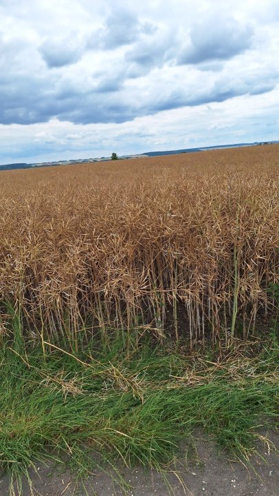

Rzepak nie mój. Właśnie wróciłem z pomiaru rzepaku z tzw.  ręki i wilgotność 9,7%. Pomijam słabą ochronę. ale za tydzień pod kosę. Pytanie czy skupy ruszą bo na razie skupują tylko zeszłoroczny.
3 pola od mojego kolega ma karla , to można w niego wyjeżdżać nawet w tej chwili . Ciężko w nim znajść zieloną łodygę

U mnie wygląda podobnie tyle że jeszcze dolne łuszczyny gdzie nie gdzie są nie doschniete ale max tydzień i do koszenia.  A dostał u mnie wszystko co potrzeba i ochrona z górnej półki

Jak dobra pogoda to jutro pod wieczór taki pod kose.
