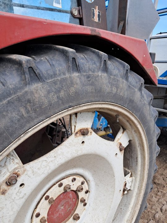

46 minut temu, Tomek90 napisał:
To musi być dosyć słaby rzepak skoro po oponie nie zakrywa, u mnie 580 i nie widać chyba ze tam gdzie już zjeżdzone bardzo.
Pewnie ze 600 lepiej jak szeroka belka.

1 godzinę temu, lobudek napisał:
Że tak zapytam, co tam wypatrzyłeś na tym zdjęciu? Rzepak leży, czy co?
To co pokazałeś
1 godzinę temu, przemek28_28 napisał:
Myślę że to poprostu efekt późnego oprysku na ,,płatka”
Tak samo myślałem, ale tu coś wyszedł wątek opony 😅

Rozmawialiśmy tu kiedyś o ścieżkach technologicznych w rzepaku, ile i jak komu kładzie i jak się po tym podnosi. Ostatnie opryski złomkiem robie a to właśnie ze względu na opony
Jedynie co robi różnice to na zakrętach 90 stopni.
