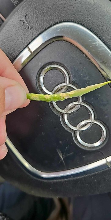

Ten rok jest wyjątkowo niekorzystny.... jak nie przymrozki to susza, jak nie susza to grad. W dodatku masa robactwa i środki, które nie działają zbyt dobrze.

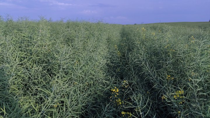

U mnie 10 dni temu było jeszcze żółto na polu, dzisiaj wygląda to tak.

58 minut temu, Tomek90 napisał:
Opona nic niema to rzeczy.
Nie mów że ślad po oponie 300 i 650 jest jednakowy
Edytowane przez miwigos
Kto zmienia opony z 300 na 650 w okresie wegetacji i to w takiej kolejności?
Jeśli już zmieniane to 650 na 300.
Inaczej jest nielogiczne.
A jeśli caly okres wegetacyjny jeździ 650 to jaka różnica? Ja na 580, poryte w kolano, wyciągne na wczesna wiosna na 650 akbo 710 i jakoś nie leży tak także mówię ze opona niema znaczenia tak logicznie.
Na tym zdjęciu nie leżał rzepak , tylko był ślad od koła według mnie , kiedys pryskałem na waskich małym traktorem teraz opona 600 , łatwiej wejśc w rzepak
