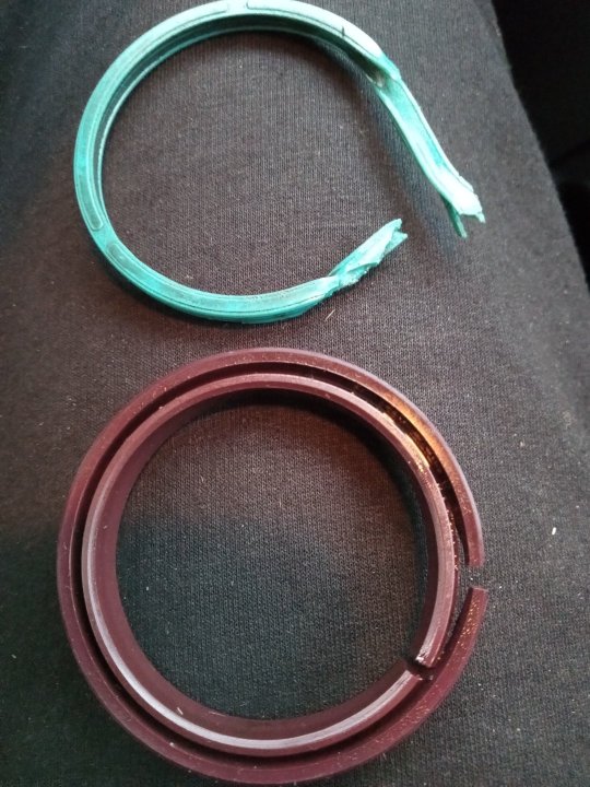

Pany siłownik jednostronnego działania. Praca na wciąganiu. Stanął jak słup w pozycji wysuniętej i ani drgnie żeby się wsunął, aż ciągnik gaśnie. Nagle, bo 2 minuty wcześniej pracował jak należy. Diagnozujta...
Nie da się mu pomóc odrobinę w powrocie?
Może za daleko wylazł ....tak tylko se myślę...
nie podgiął się? wystarczy minimalnie i jest problem
Na młotek żadnej reakcji. Myślałem, żeby go turem docisnąć ale się boję skrzywić
Nie ma możliwości żeby się pogiął
Stawiam na uszczelnienie. Za parę minut wyjdzie szydło z worka

22 minuty temu, 12Pafnucy napisał:
Pewno tak...
Kiedyś tak mi stanął dwustronny....i to nowy...
Podobno się jakaś gumka przewinęła...
No i się nie pomyliłem...ale nie samo z siebie...przyczyną była...i to raczej moja wina...jadziem po uszczelnienie
