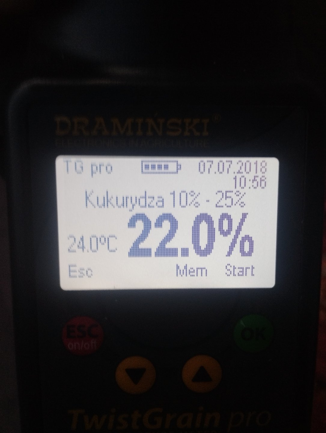

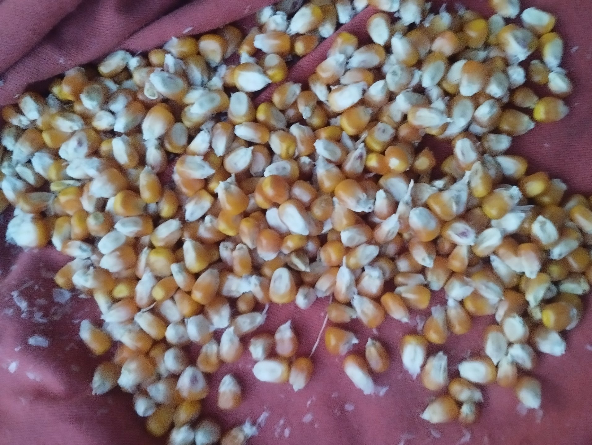

Mazowieckie zachód, 6 kl fao 210-230 z kolby flint 28-29, dent 22-23 drobne ziarno (zdjęcie), pomiar z dziś to nie ma co się dziwić że nie którzy próbują kosić. Wiadomo taka próba mało wiarygodna, ogólnie to liście łodyga prawie całe żółte.
Edytowane przez Norman
Jaki szacowany plon? Przez 2 tygodnie nie zapowiadaja deszczy, koncem wrzesnia to prawie na sucha będzie
