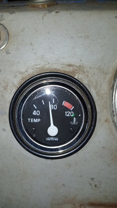

Tego czujnika nie da się skalibrować, to jest czysto mechaniczny czujnik połączony stale rurką ze wskaźnikiem, poniżej foto dla przykładu. Mam wrażenie że termostat puszcza cały czas na duży obieg, silnik baaaaardzo wolno się nagrzewa i chłodnica jest od góry tak do połowy ciepła cały czas. Wymieniając korpus termostatu założyłem ten z otworem u dołu co łączy korpus z pompą wody za pomocą gumowego "cycka". Taki korpus był założony w tym ciągniku. Mam wrażenie jak by drugi z rzędu termostat puszczał na duży obieg, nie sprawdzałem przed założeniem czy działa, termostat z tych "lepszych" Zetora.

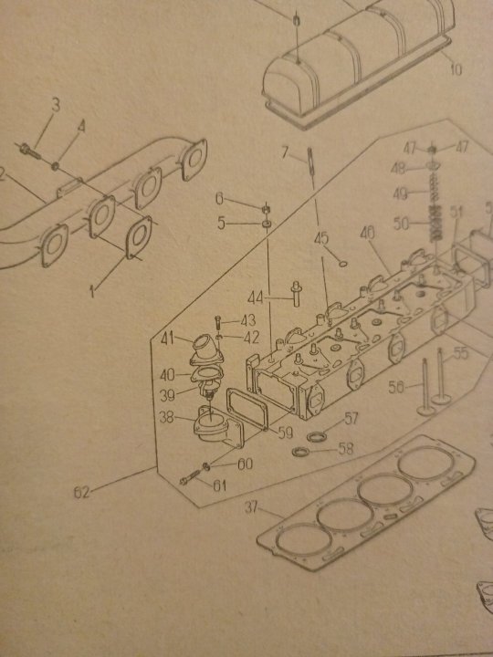

Tu po katalogu masz co powinno być ja kiedyś w c 330 miałem wrzucony sam termostat bez uszczelki i pierścienia dystansowego i objawy te same co do kalibracji chodziło mi o to że może np pokazywać 60 a mierząc innym pewnym termometrem możesz porównać sobie sam mam tak w kombajnie zawsze pokazuje 100 ale mierzyłem i przekłamuje o 10 i wiem że realnie jest 90

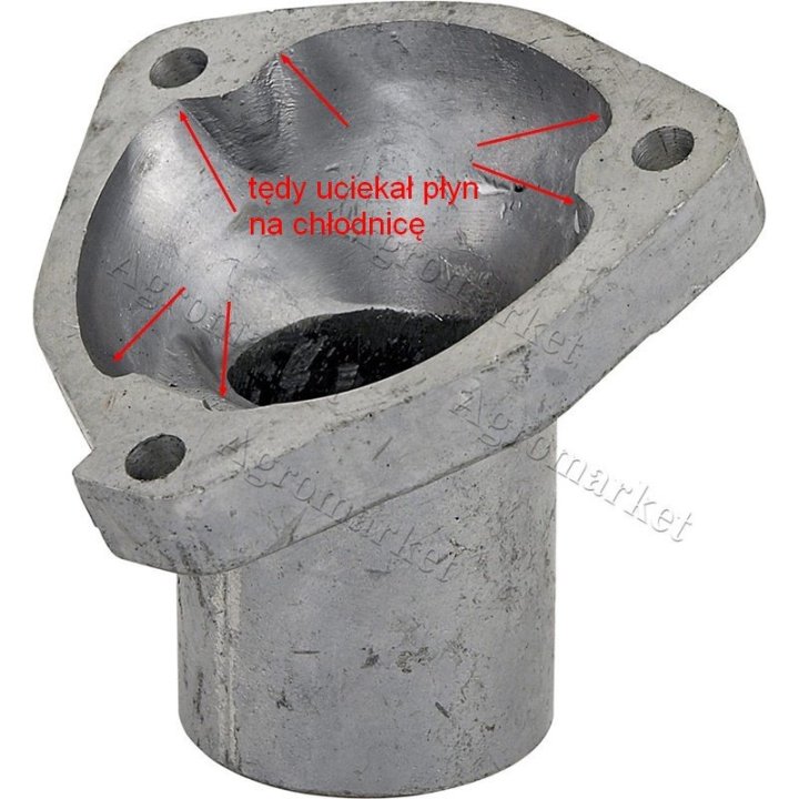

Uszczelkę dobiera się do rodzaju silnika w zależności czy nowy typ czy stary. A obudowy termostatu są po prostu źle wykonane. Po lewej co prawda od turbo ale do wolnossącego ma być tak wykonana a zazwyczaj jest tak jak po prawej stronie.
Edytowane przez MatiTM
To być może będzie powód, mój silnik bez turbo i pokrywa termostatu jak ta po prawej. Dopiero teraz widać że nie dociska ona termostatu i jest możliwość że płyn będzie uciekał na duży obieg, co ewidentnie dzieje się u mnie. Spróbuję zapytać w sklepie czy mieliby coś lepszego, jak nie to trzeba będzie coś rzeźbić samemu.

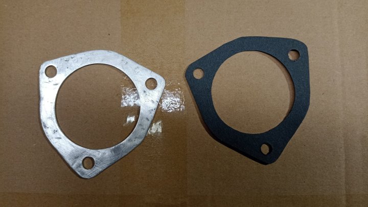

Wracam po miesiącu żeby opisać efekty. Wyciąłem z blachy aluminiowej podkładkę z odpowiednim otworem i w tym samym rozmiarze uszczelkę żeby dokładnie uszczelnić połączenie korpus - termostat - pokrywa termostatu. Po założeniu tej "flanszki" i złożeniu reszty na "sylykony" (nie cierpię tego...), ciągnik zaczął grzać. Wcześniej pchało płyn na chłodnicę tym zagłębieniami wokół otworów gdzie śruby przychodzą. Z agregatem 2.7m na trzech wałkach z kultywatorem silnik w moim 8011 zagrzewa się do temperatury 70-75°C. Teraz jeszcze trochę pokombinuję z przesłoną chłodnicy (powinna pasować z MTZ-ta, jest w dobrych pieniądzach) i silnik osiągnie prawidłową temperaturę przy każdej robocie.
Przy okazji zaczęło działać na nowo ogrzewanie, ludzie tutaj pisali że ten stary typ nagrzewnicy jest do niczego a u mnie jakoś dziwnym trafem grzeje aż miło.
Foto poniżej:
