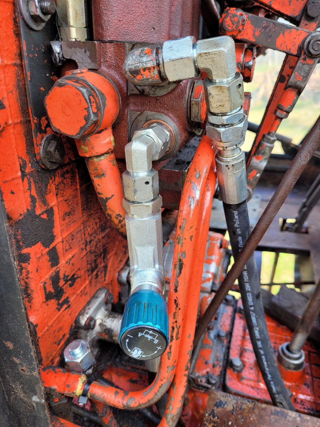

Dokładnie  ...... no nic popracuje trochę zobaczymy
A ten zawór dławiący  ma być na dolnej czy górnej  rurce przy rozdzielaczu  bo mam na dolnej to jak go skręcę to ciężko ma podnieść  a opadac to i tak szybko opada  dobrze  to zrobiłem.
Ja mam wpięty dławik na sekcji podnoszenia. U Ciebie bym proponował zmienić węże przy siłowniku i zobaczyć czy ta zmiana pomogła. Sprawdź też czy w dobrą strone zamontowany zawór dławiący.
Podlinkuje Ci inny temat kolega @Grzechooo przerabiał hydraulikę może coś Ci pomoże
Zawór ma być tak jak masz, pytanie czy w dobrą stronę założyłeś https://www.agrofoto.pl/forum/gallery/image/404475-zawor-zwrotny-regulowany-mtz-82/
bo u mnie jest odwrotnie
obróć go i powinno być wszystko ok
Koledzy  problem  rozwiązany  . Odwróciłem  zawór  dlawiacy  wszystko  się naprawiono  . I teraz nie opada przy podnoszeniu.  .Browarek  dla wszystkich  na dożynkach  🤠
