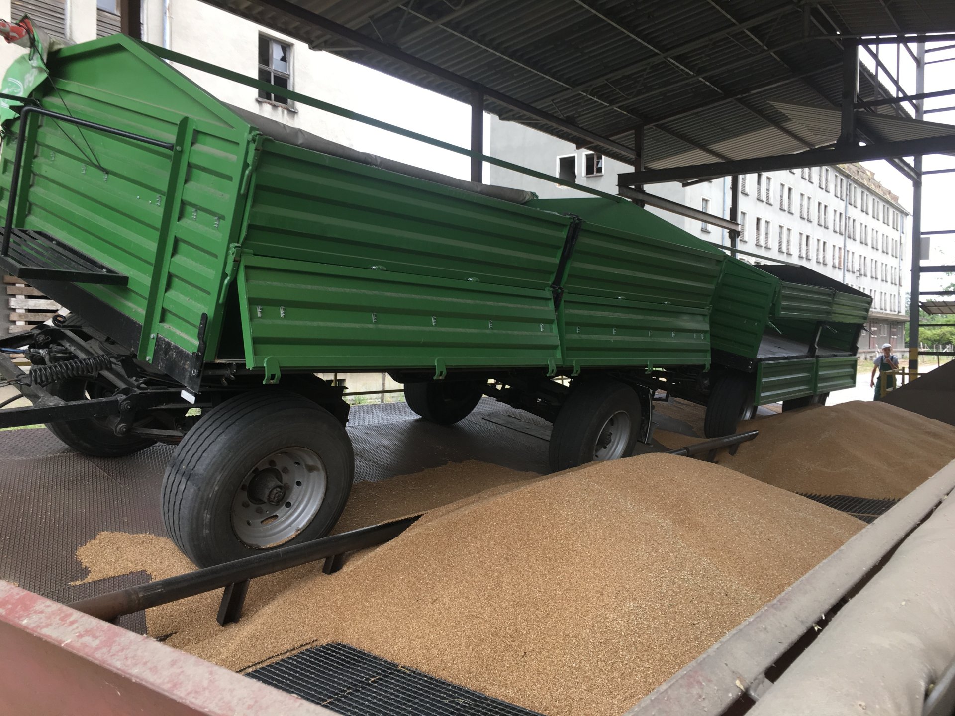

ja w pt610 nie mam nic, przyczpe lekko rozdyma ale wraca do normy - przyczepa z 2015 roku.
w wieltonce 12t jest linka, ale jak dobrze kojarze tylko w górnej burcie.
Jesli chodzi o Hlki to w nich mam łańcuch i śrubę rzymska, no ale u mnie są burty dzielone i słupek na środku - łancuchem spinam słupki i nawet jak przyczepę przeładuję o 50% to burty są idealnie w pionie.
Tak myślę że zrobię pewnie w górnej burcie na stałe. I tak będzie różnica. Kupię tylko ta 6mm linkę i może większą śrubę rzymską.
Dzięki wszystkim za zdjęcia i porady.

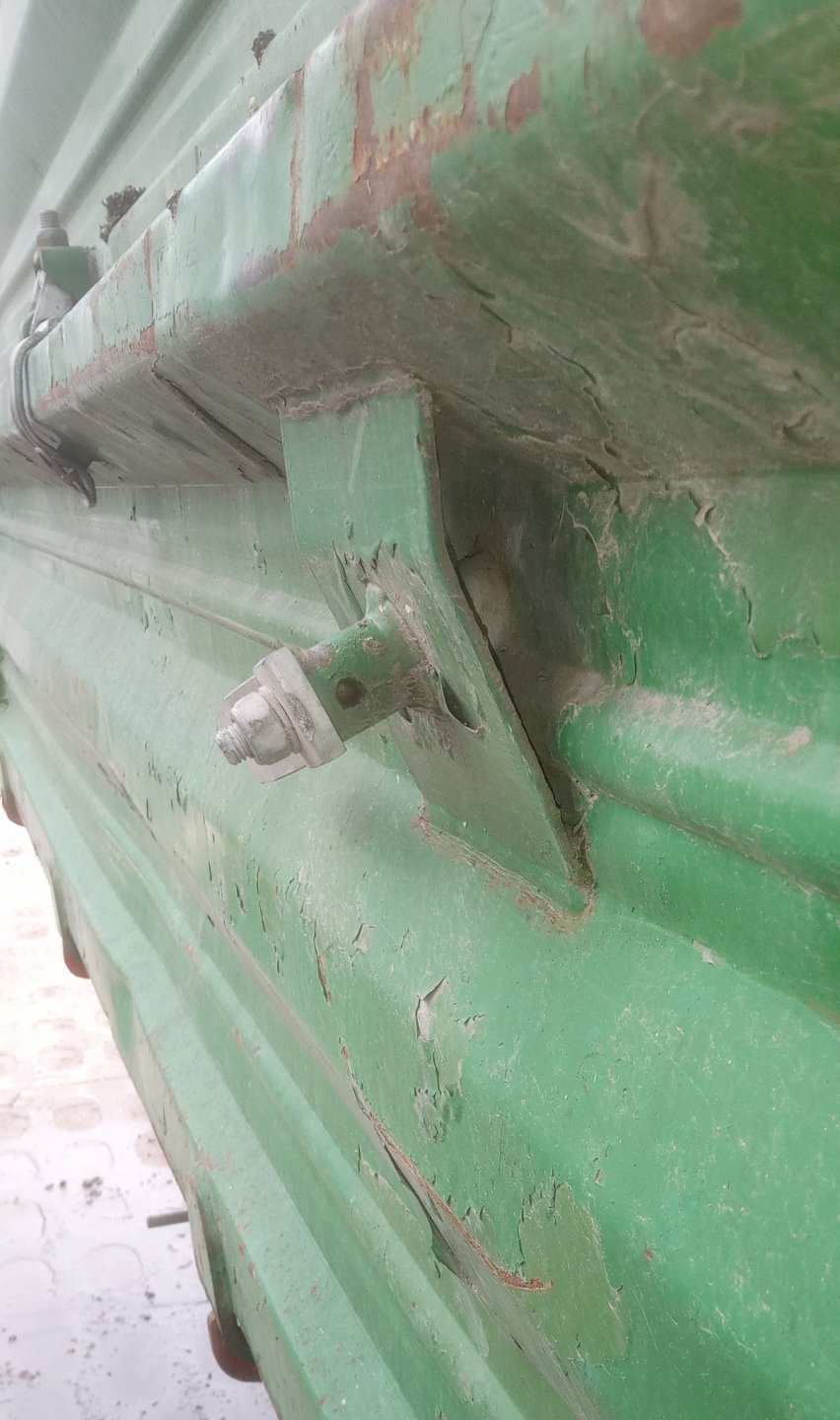

Dolne też można spiąć  ... Ja w starych drewnianych 3,5 t przyczepach mam spięte burty - łańcuchem na którego końcu są:
- przyspawane śruby skręcone na zewnątrz burty nakrętką lub
 - gdy nic nie przyspawane to przechodzące oczko łańcucha blokuję bolcem.
Do burt od zewnątrz są przymocowane metalowe elementy z dziurą na śrubę  lub oczko łańcucha.
Minus  - przed każdym otwarciem burty trzeba albo działać młotkiem aby wybić bolca lub kluczem 17 by wykręcić nakrętkę, od strony na którą się kipruje.

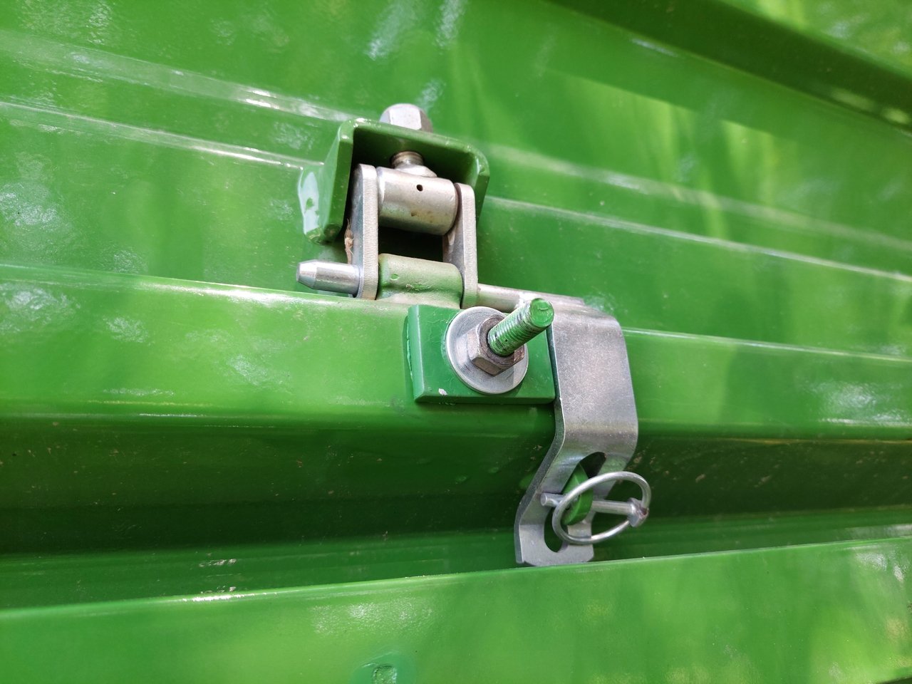

Powiem jeszcze raz. Jeśli chce, to niech zrobi jedną linke na górnej burcie aby nie przeszkadzała, ale w Pronarze to nie jest potrzebne. To jest sprawdzony profil burty, gdyby coś sie z tym działo, to producent coś by zmienił, a produkowane jest juz od ponad 10 lat w ten sposób.
17 godzin temu, Pafnucy12 napisał:
@Okisz
Nic lepszego nie da się wymyśleć , ważne aby oś haka była pod odpowiednim kątem ( nie za małym ) aby lekko sią wypinało. Pisałeś co o zamontowanej strunie na burcie , to tu może być problem , bo w przyczepach Pronar jest struna lub łańcuch spinający , gdyż ich miejsca montażu pokrywają się na burcie.
Foto z przyczepy Pronar
Edytowane przez andrzej78
Potwierdzam tak jak na zdjęciu wyżej z pronar ki mam zrobione w hl 8011, tylko zamiast nakrętki mam rączkę, czyli kawałek płaskownika. Odkręcasz ręka bez narzędzi o 180 stopni łańcuch się wypina, prosty i niezawodny sposób.
Po 10 lat użytkowania przyczepy, ładowane po 10-11ton burty nadal proste jak na początku.

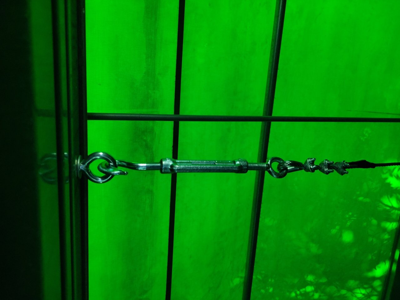

No więc zrobiłem w końcu tą linkę. Na razie tylko na dolnej burcie (jednak). Przewierciłem się maksymalnie wysoko w profilu zęby być w osi zawiasów.
Śrubę rzymską skręciłem na początku tak żeby zaczęło ściskać burty do środka, a następnie rozkręciłem ją żeby było 2,5cm luzu na lince.
Burta otwiera się bez problemu. Niedługo pierwsze koszenie dam znać jak się to sprawuje.
