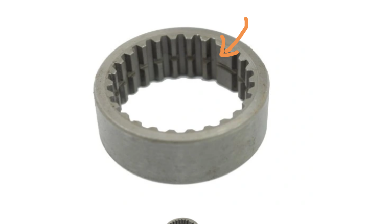

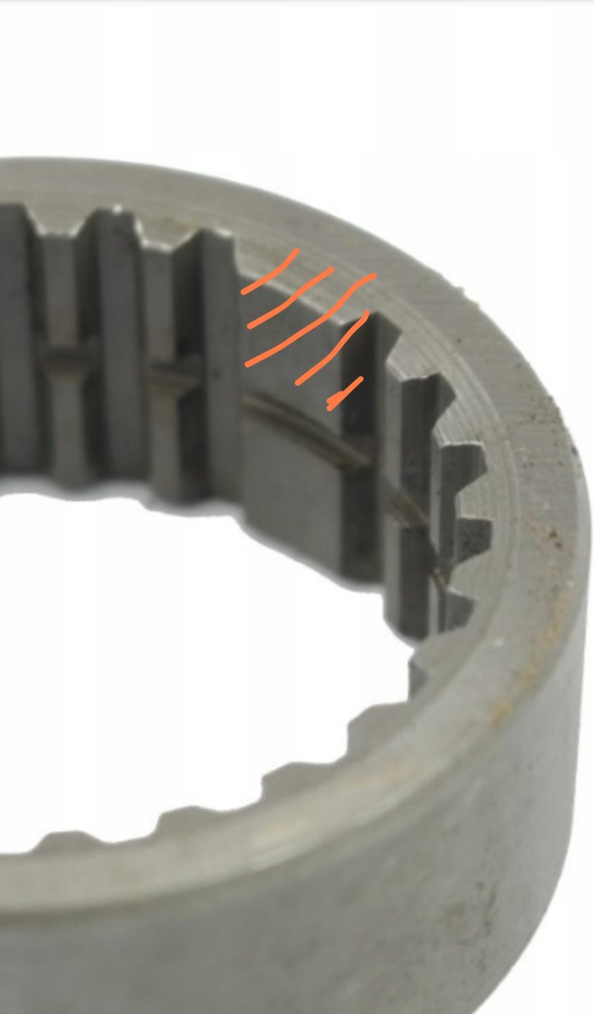

A ma znaczenie w jakim polozeniu jest ten podwojny frez tzn jakas ilosc obrotow ? Bo ja poprostu zalozylem ta tulejke zebata na to co wystaje z korpusu silnika i potem celowalem tym sprzeglem zeby tez naszedl na ten podwojny frez. Czyli chodzi mi o to ze jakbym zrobil kolejny x obrotow o 360° to na cos to wplywa?
Ktory zab najlepiej "wyciac" na tym sprzegle? Ten obok podwojnego freza z lewe czy z prawej czy w ogole jakis inny na obwodzie?
wycinasz podwojny frez na tulejce z jednej strony i nakładasz na pompę z przesunięciem o jeden ząbek ...powiedzmy na prawo stronę ....
pompę z tulejka wkładasz do korpusu strona nie wycinana czyli podwójny ząbek na swoje miejsce ...

Dobrze rozumiem ze tak wycinam i to wyciete ma byc od strony pompy? I potem metoda prob i bledow przekladam na sprzegle pompy o jeden zabek w lewo lub prawo?

tak....🤷‍♂️
wytniesz ten podwojny frez z jednej strony i zakładasz to na pompę z przesunięciem o jeden ząbek ....druga stronę zakładasz tak jak było w swoje miejsce czyli tak jak zakładałeś 🤷‍♂️
przyspieszysz zapłon i będzie git ...moczy ci kolektor bo nie dopala spalin 🤷‍♂️

Tylko trzeba wiedziec ktory zabek. W tulei wydaje mi sie prosciej to zrobic frezem na wkretarce i potem mozna roznie ustawiac polozenie wzgledem sprzegla
Edytowane przez Celownik07
Tuleja to jest hartowana stal, frez nic nie zdziała. Odkręć nakrętkę koła pompy i zobacz który masz ząb wycięty względem klina, jak masz max do silnika i kąt jest jeszcze za późny to wytnij ząbek wcześniej, później tuleję zakładasz na pompę i z tuleją celujesz w wałek napędu.
To jest taka stal, że jak źle zakręcisz to się ząbek odciśnie.   Jednak dalej obstaje przy swojej teorii, nie wiem jak ten silnik pracuje i co tam kto naodpierd*lal, ale zły kąt wtrysku nie robi takiej maniany w kolektorze.

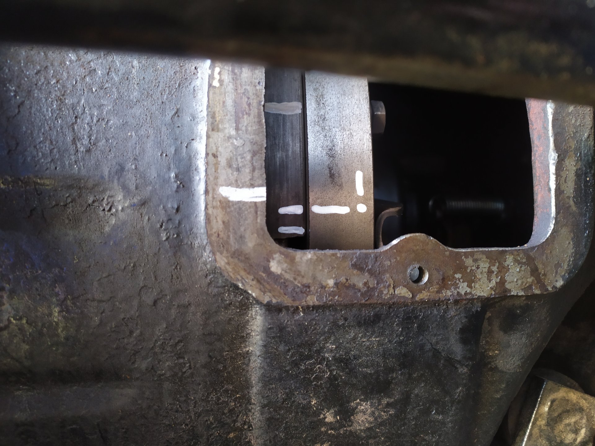

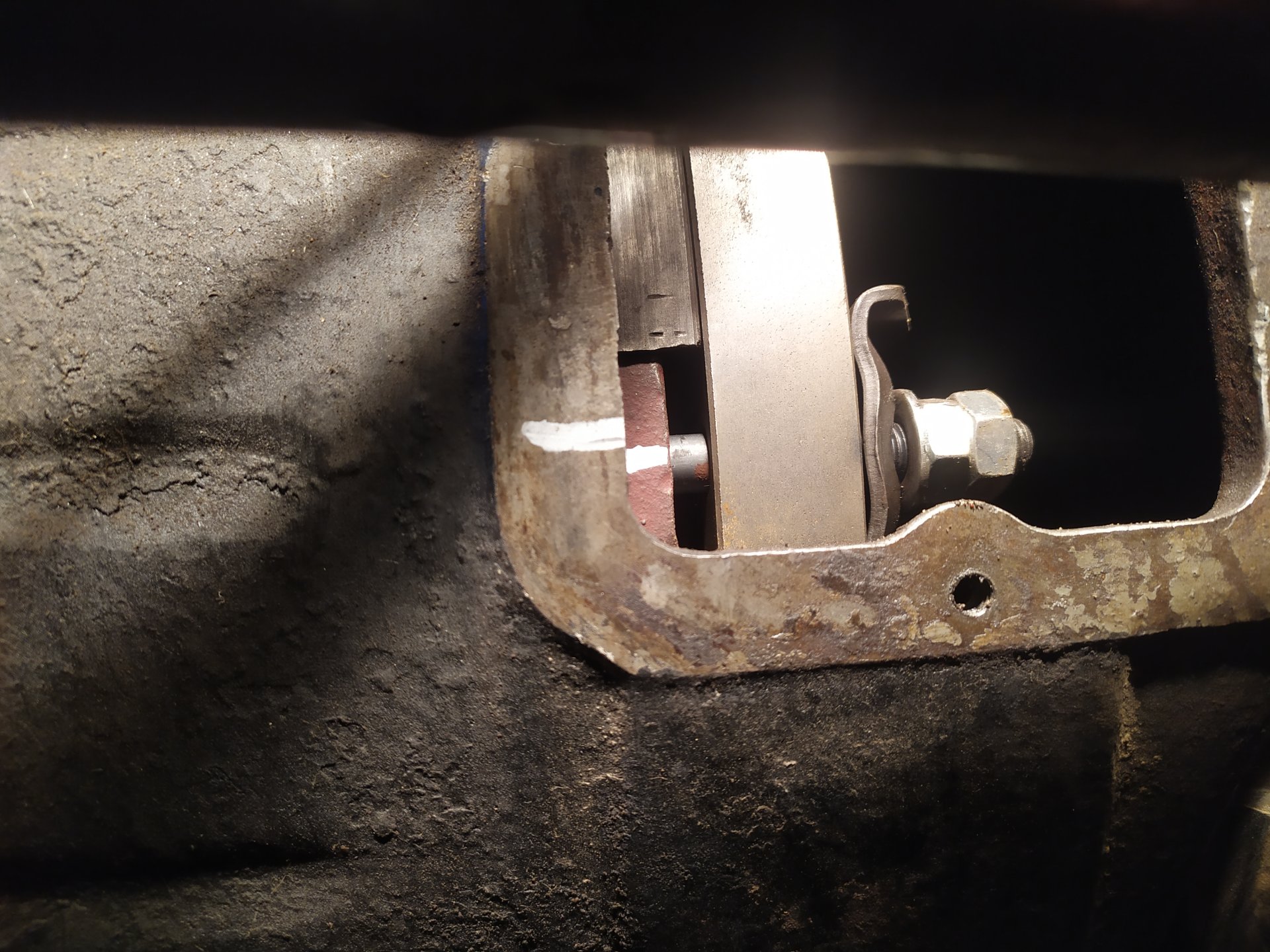

Dobra zrobilem jak mowil @Bogdan_ja ze szlifem tulejki i przesunieciem o 1zabek... Teraz jest w druga strone , pompa max OD silnika i takie cos wychodzi jak na zdjeciu. Dalej juz sie nie da ustawic. Dopiero skonczylem sie z tym bawic jutro za dnia potestuje ciagnik - kopci jak kopcil niestety  na bialo albo szaro - ocenie jutro( moze przepala ten syf bo nawalilem w kolektor srodka do odnagarowywania).  Z dwojki zlego ktora sytuacja jest lepsza - ta obecna (zdjecie) czy ta wszesniejsza (zdjecie w ktoryms poscie powyzej)?. Koncze polskim przyslowiem : " juz nie mam sily do tej koorwy" :) .

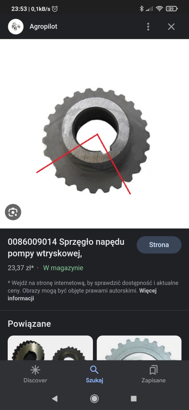

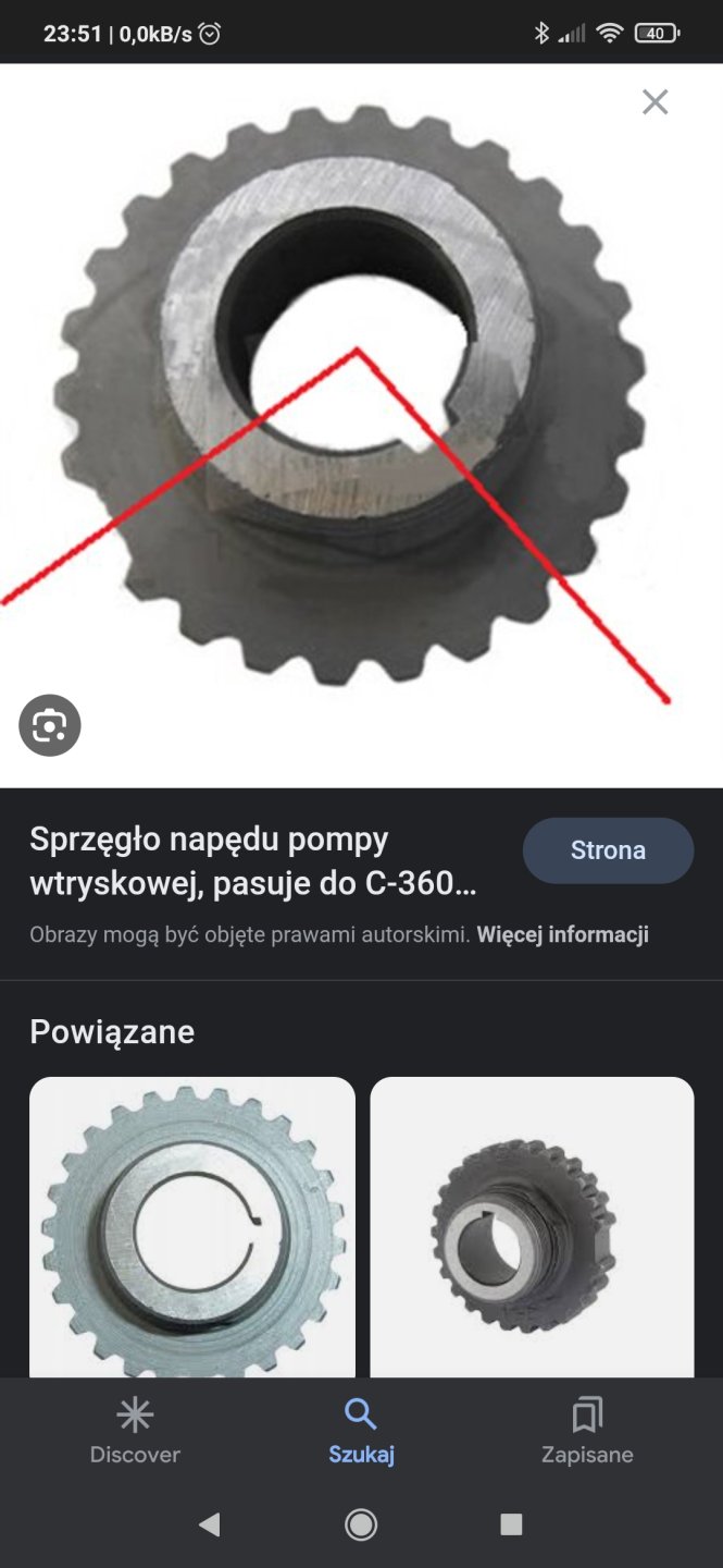

Jak na tym ustawieniu pracuje silnik? Mocno klekocze, twardo pracuje? Być może jest tak jak ktoś wcześniej pisał że na pompie wtryskowej jest zła zębatka(z c385) i trzeba ją zmienić.
Tak twardo i klekocze - jutro potestuje bo chce pryskac lubiny to dam znac. Ogarnalem roznice tych sprzegiel od 360 i 385. No nic dla swietego spokoju jutro zdejme i zobacze jaka mam ja. Ps. Rozumiem ze dla pompiarza to nie mialo znaczenia? Bo by wyhaczyl ze cos jest nie halo?

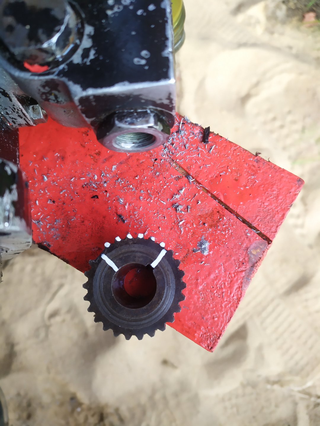

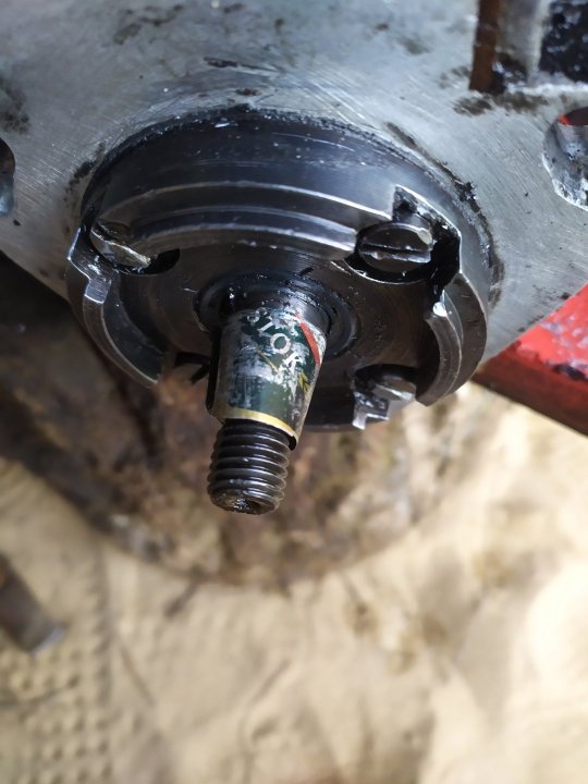

Panowie, wstalem skoro swit bo nie dawalo mi zasnac to sprzeglo i... Tadam... Nasi tu byli.. za podkladke robila puszka po piwie.
Potwierdzcie- sprzeglo od c385 ?
jest 6 ząbków to dobre bo do c 385 idzie chyba 7 ząbków ...
kup nowe i postarają się w ywalic ta blachę jak się da i porządnie dokręcić ...wymień klin na nowy .
Chodzi ,niech chodzi niczego tu nie stworzysz już  innego ...🤭
To druciarz jakiś składał  ten ciągnik ,zrobić porządnie to trza rozbierać ten silnik bo pewnie nie jeden kwiatek wylezie 🤷‍♂️
Druga sprawa to masz słabe sprężanie i tu nie oczekuj cudów ze to nie będzie kopcić itp...Na jednym tłoku masz tylko minimum ,reszta to padlina ....głowice /zawory trza by bylo zobaczyć 🤔
możesz mieć wsadzony wałek napędu pompy ze źle nacietym wpustem albo koło rozrzadu źle nacięte wpust klinu itp...Tu może być kilka przyczyn ,może koło rozrzadu pompy przestawione o ząbek 🤷‍♂️
wycięcie sprzęgiełko które robiłeś to jeden ząbek daje coś 13,8 stopnia a na kole rozrzadu jeden ząb da coś 8 stopni różnicy ....Wiec tu dojście do ładu to rozbieranie i porównanie wszystkiego czy jest ok ...🤷‍♂️

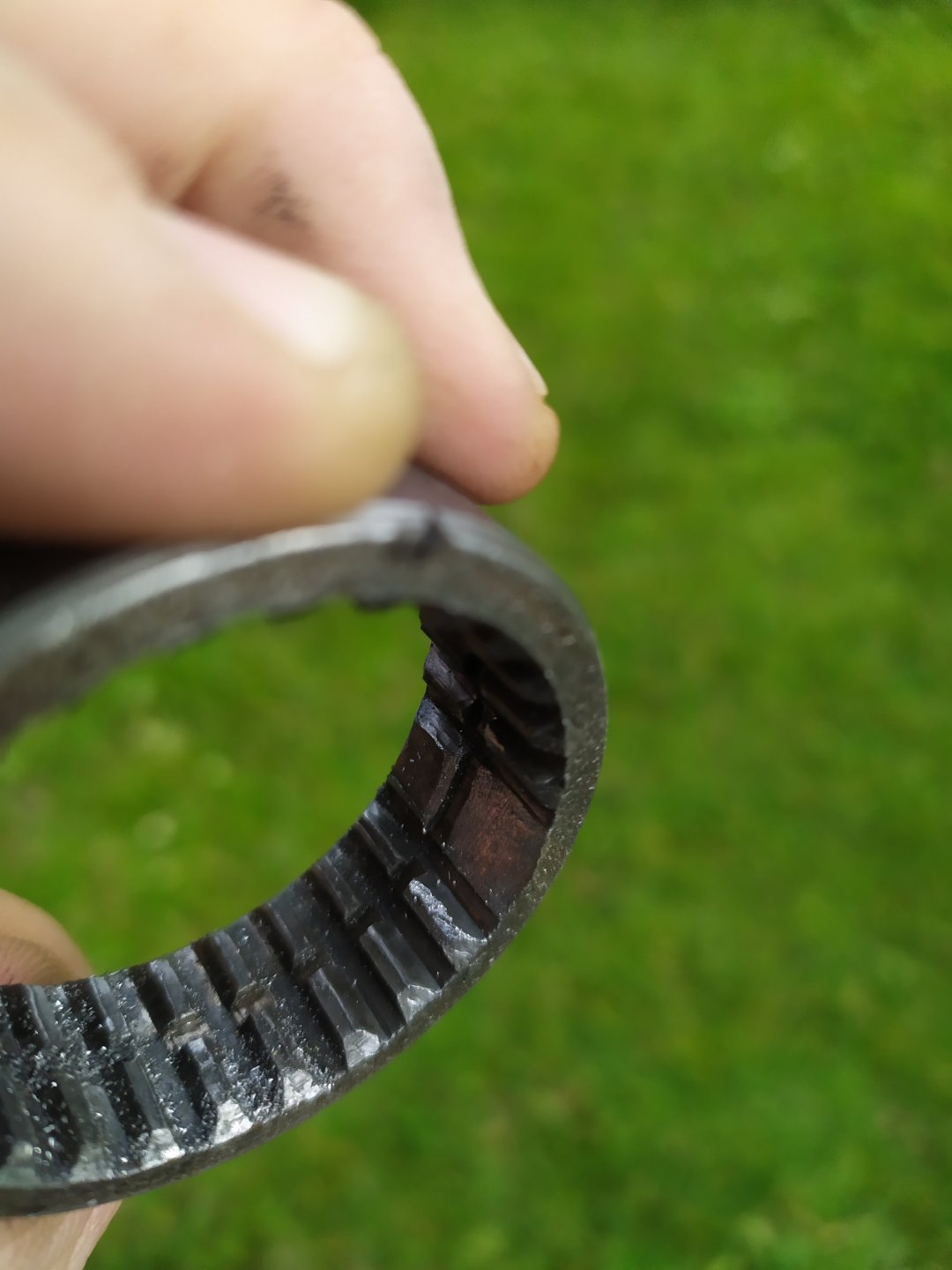

Skonczylem. To prawda gosc w sklepie potwierdzil ze 6zebow to c360 (i taki mialem) a 7 to do '80tki ( sugerowalem sie tymi screenami powyzej- tam jest blad). Ale wzialem i jedno i drugie nowe. Zalozylem to od '80 i przestawilem o jeden zabek jak poprzednio. Wyszlo jak na zdjeciu wiec tak zostawiam bo stracilem wczorajszy wieczor i dzisiejszy ranek na tym. W zime kapitalka bedzie grana.
Obstawiam ze kolo od pompy wtryskowej przy rozrzadzie jest nie na tych znakach ustawione (mozliwe przy tych objawach?)- bo sa tam i znaki kropki i zera - tu powinno byc 0-0 a mozliwe ze jest inaczej. Wspomnial o tym kolega @Grab12 . Powoli bede szykowal sie do kapitalki. Faktycznie w porownaniu do wczorajszego ustawienia na tym chodzi bardziej miekko i nie slychac zaworow.
