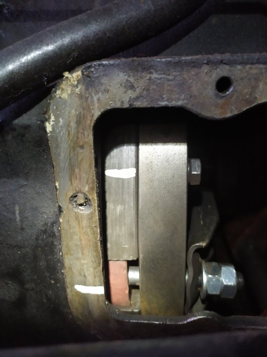

pompa + wtryski oddane do regeneracji odbieram w sobotę. Luzy zaworowe wyregulowane - nie bylo tragedii no ale wymiarów 0,2 i 0,3 nie trzymały. przed wymontowaniem pompy sprawdziłem kat wtrysku. wyszło jak na zdjęciu, nie pamiętam kto wcześniej ustawiał ale  jezdzilo sie ok - oprocz tego braku mocy, moglo sie przestawic samo? (w miedzyczasie robione sprzegło). głowice + kolektor wydechowy zaj3bane nagarem że nożem mozna kroić (juz wyczyszczone w miare dostępu).
W 4011  18 stopni przed gmp w c 355 20 stopni przed gmp a w c 360 24 stopnie przed gmp od 18 do 24 stopnie będzie dobrze czym większe wyprzedzenie tym większa moc lepsze odpalanie ale twarda praca czym późniejszy to mięko pracuje ale gorzej odpala jak zimny i słabszy. Teraz dużo zależy czy masz koło zamachowe ze znakami z 4011 c 355 czy c 360

Napisalem w tytule ze c360 ale faktycznie (z dowodu) jest to c355 wiec i kolo raczej takie. W sobote bede zakladal pompe i ustawial kat wtrysku to cos wiecej napisze.
Ps. W tym przypadku jak na moim zdjeciu to pompe ustawiam do silnika - dobrze rozumiem?

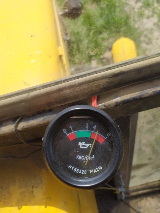

Pompa poskladana. Troche mocy dostal ale to na tym koniec pozytywow. Maź jak wychodzila tak wychodzi- 1cylindrem (patrzac od chlodnicy) . Probowalem ustawic poczatek wtrysku zgodnie ze znakami na kole zamachowym- pompa max do silnika  przesunieta i nawet podfrezowalem te otwory fasolkowe i niestety jeszcze brakuje z 5cm do tych znakow - z rury wali bialy dym jak sie gazuje.  Rozumiem ze teraz trzebaby zobaczyc czy rozrzad dobrze ustawiony? Czy mozliwe ze jak bylo robione sprzedlo to mechanik zle zalozyl ?(wieniec kola tez byl wymieniany). Olej nie ubywa. Specjalnie zalozylem wskaznik cisnienia oleju i pokazuje jak na foto. To wskazanie powinno byc stale podczas jazdy? Bo jak jade i gazuje to pokazuje wyzsze a jak jade wolno to spada ( wtedy jest na tym zielonym polu)
Cieśnienie oleju od 1.5 do 5.5  na rozgrzanym silniku jak się mieści w tym zakresie to jest dobrze. U mnie pompa też jest max na silnik ale mieści się akurat w kreskach jedyne wyjście to koło zębate pompy przesunięte o zęba albo sprzegiełko pompy złe jak chcesz zrób zdjęcie kiedy paliwo drgnie na pierwszej sekcji i zdjęcie okienka. Koło wałka rozrządu powinno być kropki do kropek a koło pompy wtryskowej 0 do 0 jak jest inaczej jest źle

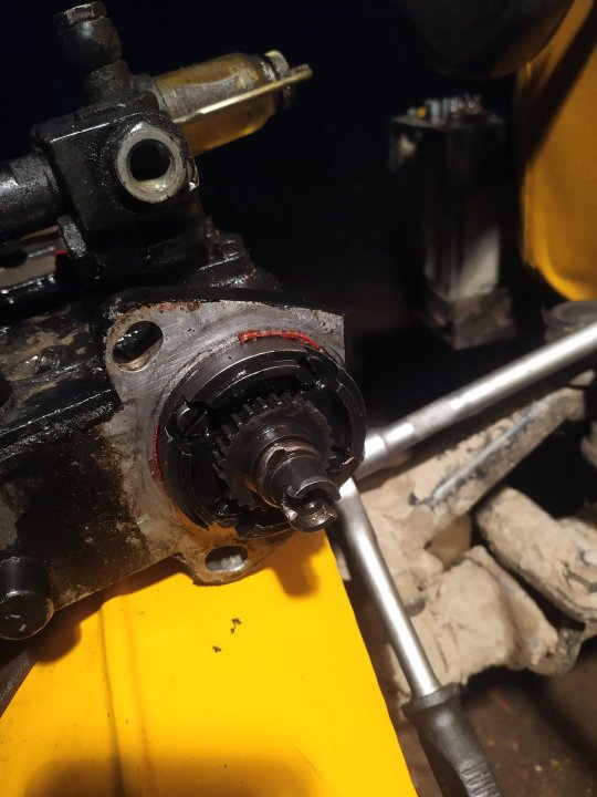

Zobrazuje to posilkujac sie wczesniejszym zdjeciem bo teraz zapomnialem zrobic- pomaranczowa kreska to co udalo sie uzyskac po podfrezowaniu fasolek- wtedy drga paliwo w kapilarce. Znaki zaznaczylem strzalka. Frezowac jeszcze moze te fasolki? Wczesniej tez byla zle pompa ustawiona (biala kreska) ale widac nikt juz tam nie chcial kombinowac bo pompa byla max na silnik. Mowisz o tym kole pompy (zdj2)?
Edytowane przez Celownik07
Na pompie masz sprzegiełko  koło zębate pompy jest pod przednią pokrywą trzeba odjerzać przodem zdjąć chłodnice i odkrécić przednią pokrywę bo coś mi się wydaje że ktoś mógł przestawić o ząbek i wtedy nie da się wyregulować https://m.youtube.com/watch?v=m_sIW-VYE6k&pp=ygUNcmV0cm8gdHJha3Rvcg%3D%3D        https://m.youtube.com/watch?v=Bi__hZJ4rvU&t=676s obejrzyj te dwa filmiki to ci sporo rozjaśni
