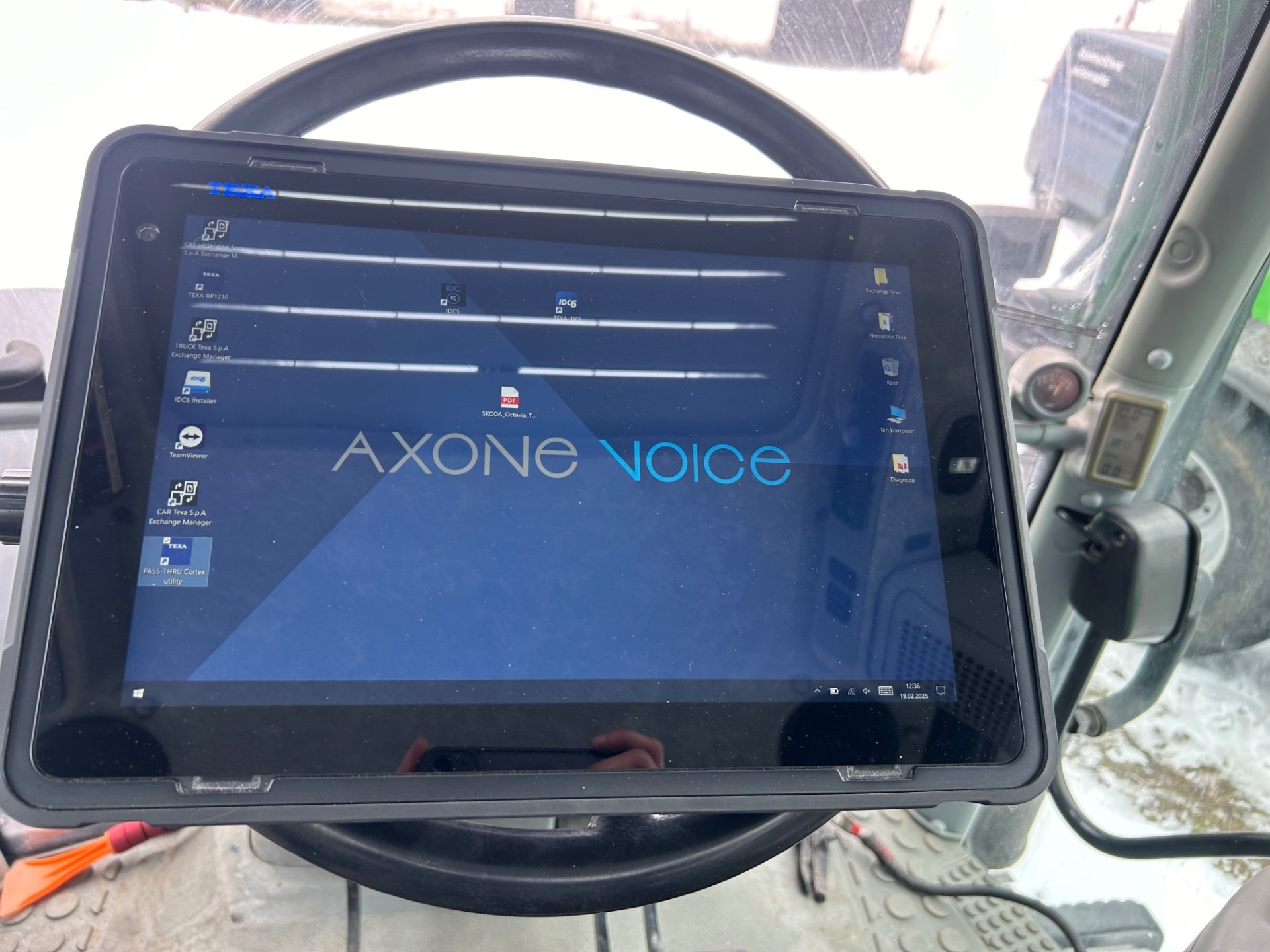

planuję zakup interfejsu diagnostycznego do maszyn rolniczych. Chciałbym obsłużyć przede wszystkim John Deere, New Holland, Deutz, Fendt i Class. Interesuje mnie diagnostyka silnika, kalibracje i podgląd parametrów skrzyni, itp. Generalnie chciałbym zająć się naprawą i diagnostyką maszyn agro. Wiadomo, że żaden komputer nie zastąpi doświadczenia, ale żeby je zdobyć trzeba sobie w tym pomóc. Najbardziej składniam się w stornę TEXA w wersji OFF HIGHWAY, ponieważ widziałem na własne oczy jak serwisant używał i działało bardzo sprawnie.
Jaki interfejs diagnostyczny polecacie z własnego doświadczenia? Na jakich pracujecie podczas napraw? Będę wdzięczny za każdą podpowiedź i opinię.
