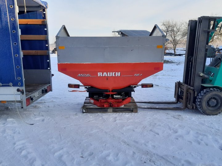

W ubiegłym tygodniu kupiłem 19.1 z 2012. Stan bardzo ładny, ale poprzedni właściciel kąpał go w oleju. Na grubo smarowany.
Wczoraj go myłem i też sprężarką olejem go zachlapałem, ale dysza kiepska i jest za cienko
